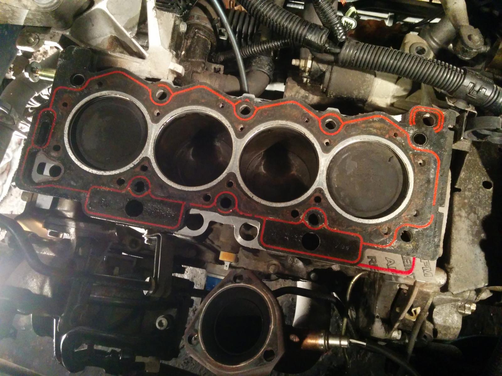

Kurz und knapp, kann ich die Kopfdichtung nehmen? Laut meinem Teilehändler ist sie richtig. Die alte Form wurde durch diese ersetzt?!
Allerdings fehlen 2 Wasserbohrungen und die anderen sind kleiner. Außerdem stehen Teile der dichtfläche über.
Ist das richtig und gibt es die andere wirklich nicht mehr, oder ist sie falsch?

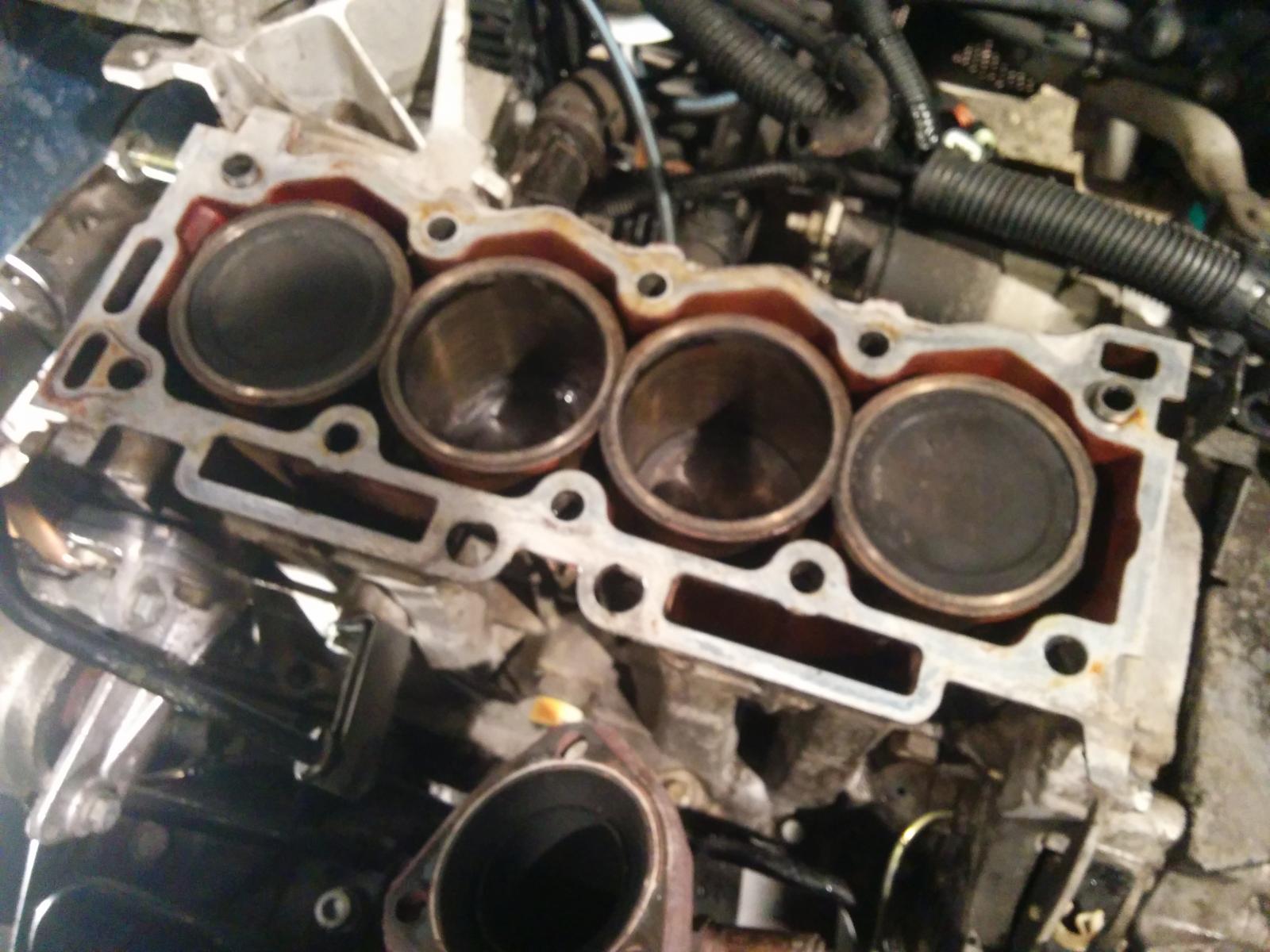

vor einer Stunde, bx-basis sagte:
Wenn die Laufbuchsen lose im Block stehen und vom Wasser umspült sind ist es ein Alumotor.
Das ist doch bei mir der Fall oder nicht?! Foto hänge ich hier an.
Aber wieso brauche ich dann die Dichtung für den Graugußmotor? Die andere war schließlich nicht passend...

Alu ist nicht magnetisch, Eisen schon. So könnte man sich mal an den Block annähern....
Vielleicht passt auch die neue Dichtung nicht zur Verpackung, in der sie kam.

Das ist ein  Alublock mit nassen Laufbüchsen und ich zieh die mit 20 NM und dann 240 Grad,
wobei ich 2 x 90 Grad und dann 60 Grad nehme.

Danke für die Tipps, aber wenn ein Alublock ist, wieso passt dann die Dichtung für den Alumotor nicht? Die die passen würde, da steht grauguß dabei. Jetzt verstehe ich nichts mehr?!

Leg sie auf den Kopf ,wenn hier keine Bohrungen komplett verdeckt werden bau ein, sie soll für Alu passen lt meinem Programm.
Wenn sie die Bohrungen verengen macht das nix

Offenbar ein Fehler im REINZ-Katalog. Die abgebildete neue Dichtung ist für den Gußmotor, laut Katalog soll sie aber für den Alumotor passen. Die Dichtung die lt. Katalog für den Gußmotor paßt sieht auf der Abbildung so aus wie die hier gezeigte alte Dichtung...
