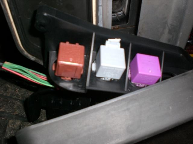

Hallo Leute,
könnt Ihr mir sagen, was sich alles in dem Elektrikkasten unter dem linken Kotflügel befindet?
Insbesondere:
Wofür sind die Relais?
Und gibt es den Kasten bei jedem Xantia?
So sieht's aus:
Dank und Gruß
Stefan
Ich würde auf Superzentralverriegelung bzw. Alarmanlage tippen....
Soweit ich weiß, gibts den Kasten unter sehr wenigen Xantia...
Gruß Thorsten
Tempomat
vor einer Stunde, JanBo.Sattler sagte:
Tempomat
... das braune Relais?
Rosa das Verzögerungsrelais für die SSW?
Wenn das für die Alarmanlage wäre, dann müsste der doch noch irgendwo eine Extra-Sirene verbaut habe (so ists zumindest bei den Vans)

Was ist SSW?
SRA :)
Das Relais dafür steckt aber ausgerechent beim gezeigten Kasten nicht drin, obwohl es durchaus hätte dort sein können.
Bearbeitet ( von TorstenX1)
upps ... du hast recht!  Sollte ScheinWerferWaschanlage (SWW) werden.:huh:

Also:
braun - Tempomat
weiß    - ..........
lila       - ...........
.......     - SRA
Bitte das Richtige einsetzen :)
Dank und Gruß
Stefan

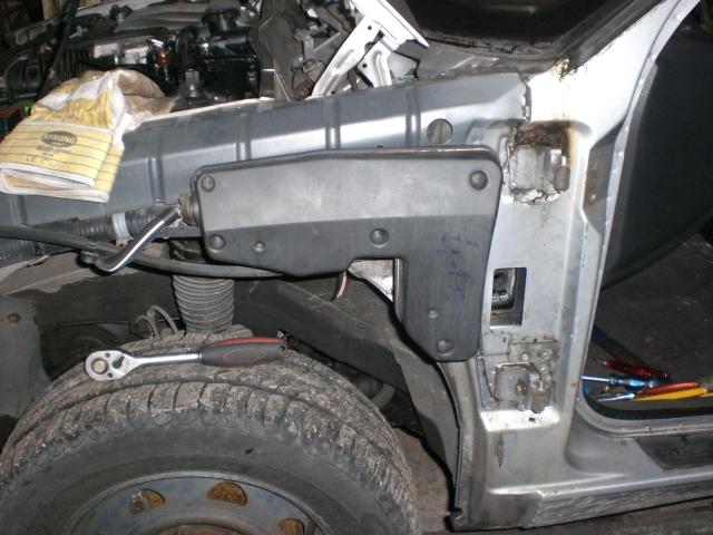

Kommt man da dran ohne den Kotflügel abzubauen? Mfg
Nein !

Am 2/27/2017 at 11:55 , Henry K sagte:
Am 2/28/2017 at 00:44 , Der Käufer sagte:
Nein !
Da darf ich widersprechen. Der Kasten ist mit einer (!!) Schraube vorne von unten befestigt und dann hinten an der A-Säule nur eingehängt. Nach dem Ausbau der Radhausverkleidung und der Schraube, kann man den Kasten nach unten schwenken.
