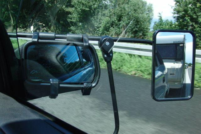

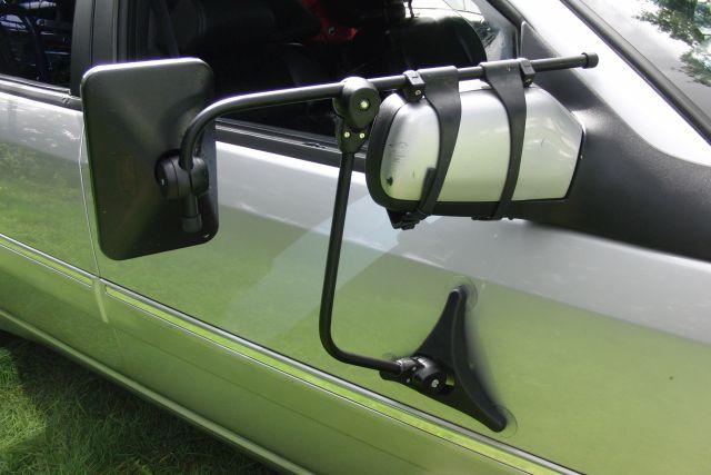

vor 8 Stunden, ACCM Jelle sagte:
Ich nehm für den Xantia die Hagus Huckepack 4. Die besten Spiegel, die ich bisher hatte.
Jelle und ich haben schon einiges durch an Spiegeln, von den ganz billigen nur mit Spanngummis, dann kombination aus Spanngummi und Rändelschraube mit der man mit einer Art "Stempel" gegen das Spiegelgehäuse drückt. Diese beiden Versionen auch in verschieden Preisklassen.
Aber alle nicht zufriedenstellend! Durch die Hebelwirkung des Aufsatzspiegels ist das Ganze doch ein ganz schön windige Angelegenheit und durch die daraus resultierenden Vibrationen hatten die Spiegel nur eine Alibifunktion aber keinen wirklichen Nutzen.
Die Hagus Huckepack 4 haben hier den Vorteil, dass die Vibrationen die schon vom Gehäuse des Serienspiegels kommen, durch einen Arm der sich unten an der Tür mittels Saugnäpfen abstützt eliminiert werden. Zudem gibt es durch diese Stütze keinen unnötigen Hebel der am Serienspiegel zerrt. Und das Beste, man erkennt endlich etwas im Spiegel! Das einzigste was ein wenig nervt, man muss immer darauf achten, dass man bei der Demontage bzw. bei der Lagerung bei Nichtbenutzung keinen der Saugnäpfe versehentlich verliert. Falls aber doch mal was abhanden kommt, fast alle Bestandteile der Spiegel sind als Ersatzteil erhältlich. Gekostet hat der Satz vor einem Jahr ca. 69€. Wenn man bedenkt, was man die Jahre zuvor an Geld für "Schrott" ausgegeben hat, ist der Preis letztendlich top. Hier gilt meiner Meinung nach mal wieder der Leitsatz, wer billig kauft, kauft 2x, also lieber gleich etwas mehr Geld in die Hand nehmen und was gescheites kaufen. Wäre auf die letzten 8 Jahre gesehen leztendlich billiger gewesen. Wir würden nichts mehr holen, was nur am Originalgehäuse befestigt wird.
Von Vorteil wäre es, wenn das Spiegelglas hier selbst beweglich ist, damit man einen Spalt zwischen Spiegelglas und Gehäuse hat, in dem sich die Haken einhängen können.
