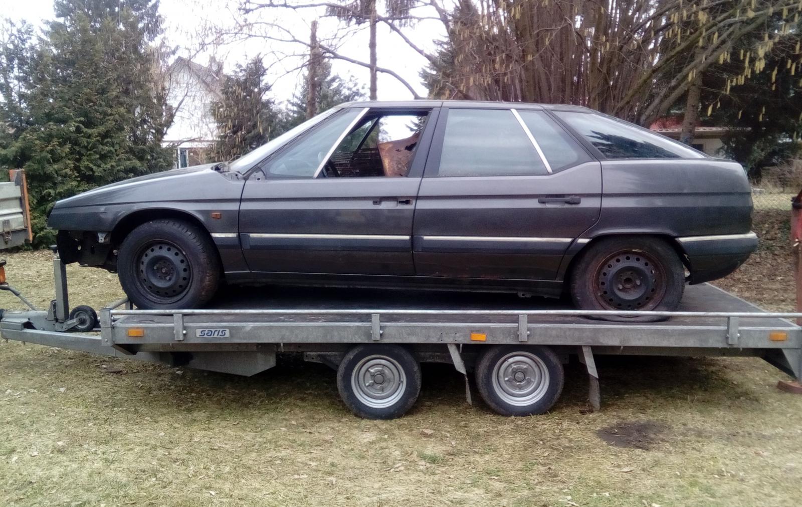

@all habe heute meinen ersten TCT verschrottet
Der hatte ORGA 6534 war Bj 94 ein Y4 und hatte schon die 25er Kolbenstangen aber noch die durchschußgefärdeten Domlager. Ab ca Bj. 97 denke ich haben die dann die Durchschußsicheren Domlager verbaut, die hat mein V6 Bj97 Orga 7561 drin.
So ab wann wurden nu die Durchschußsicheren verbaut?
Gruß André

Ja Holger genau der ist es "gewesen". Aber nu isser weg.
