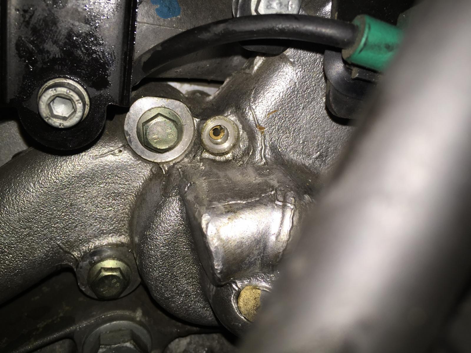

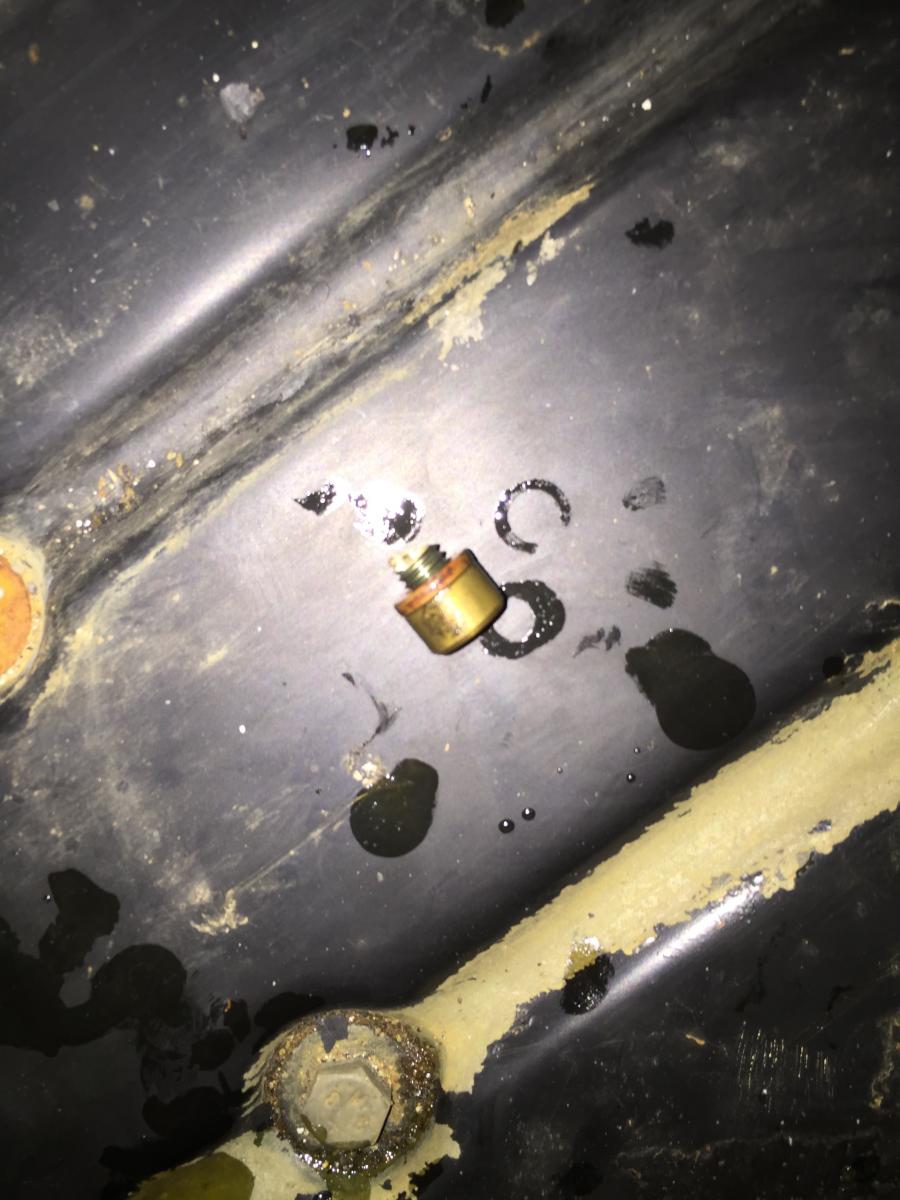

Mir ist heute etwas saublödes passiert...die Entlüftungsschraube des Thermostatgehäuses ist mir abgerissen und natürlich läuft dort munter das Kühlwasser raus. Ich gehe davon aus, dass der Rest der Schraube noch im Gewinde steckt...die Bilder zeigen das Loch und die abgerissene Schraube (auf dem Batteriefach der ausgebauten Batterie). Ich bin etwas ratlos was ich machen kann bzw. soll. Wie kriege ich die Schraube bzw. deren Rest raus oder kann ich das Loch einfach zumachen?
Oder muss ich versuchen, das Thermostatgehäuse abgebaut zu bekommen?
Kann ich ev. den Motor kurz anlassen, damit sich das Auto hebt (er steht in Tiefstellung) und so rollfähig wird?
Motorüberhitzung oder sonstige Schäden durch zuwenig Wasser kann ich ausschliessen, Auto stand den Winter über trocken..und tropfte nur munter aus dem Kühler...der nun gewechselt ist. Wasser dürfte allerdings ziemlich draussen sein...spätestens beim Kühlerwechsel ist der Rest raus...es kam viel (ich habe es nicht gemessen).
Ist natürlich nicht gut ranzukommen, weil die so tief abgerissen ist.
Es gibt so Linksausdreher. Allerdings habe ich damit nich die eine Schraube raugekriegt. Du könntest versuchen nen Torx, der nur geringfügig größer als die längsbohrung der Schraube ist, reinzuhämmern und damit die Schraube rauszudrehen.
Gegen kurz laufen lassen spricht meiner Meinung nach nichts.

Ich würde das Alu mit nem Heißluftfön vorsichtig erwärmen.  Anschließend mit kleiner Ratsche und torxbit Vorsichtig herausdrehen.  Falls dies nicht machbar ist Thermostatgehäuse ausbauen und nochmals versuchen.
Den Start mit sehr wenig Kühlwasser würde ich Kurz riskieren,  da gibt es aber sicher auch andere Meinungen.

Torx und nicht hämmern wenns geht, das Material ist so weich (und hohl), das geht normalerweise auch ohne Gewalt raus.

Linksausdreher wäre für ich auch das Werkzeug der Wahl...erstmal haben in der Größe ist das Problem...Ausbohren halte ich für recht riskant,man kann den Bohrer kaum sauber führen ohne das Gewinde zu beschädigen.
Der Schraubenrest ist höchstwahrscheinlich nur locker drin. also behutsam vorgehen, wahrscheinlich geht es mit einem Torx oder auch einem banalen Schlitzschraubendreher ganz easy. Behutsam ins Messing der Schraube klopfen. Falls doch was fundamental danebengeht, hätte ich einige der Rohre am Lager ;)
Laufenlassen zum Hochpumpen geht natürlich, ich würde nach dem Anlassen einfach einen Finger auf die Öffnung drücken, das Kühlmittel ist ja kalt.
Der Rest des Gewindes wird nicht sonderlich fest sein. Die Idee mit dem Torx ist gut. Sollte das nicht klappen, würde ich einen kleineren Torx nehmen und den mit einem 2-Komponenten-Kleber einkleben. Durchhärten lassen und rausdrehen.

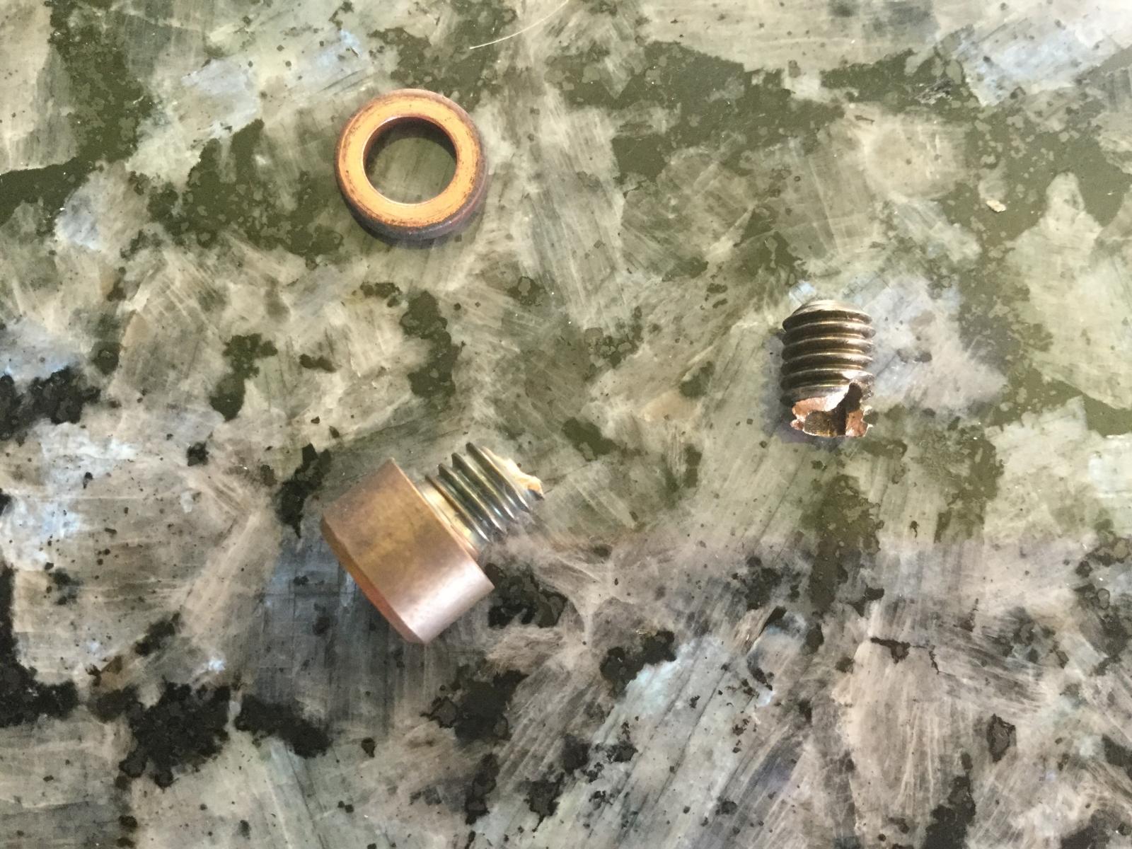

HUrra!!!! Die Schraube ist raus...nach einer Nacht darüber schlafen und mit der nötigen Ruhe und dem Tipp von Torsten ist sie draussen...Jetzt brauche ich nur noch eine neue Schraube....
Also mit nem Schlitzschraubenzieher!?

Dem Bild nach zu urteilen, ja.

Das ist eine Entlüftungsschraube für den Kühlkreislauf. Das sind Hohlschrauben, damit man zum Entlüften die Schraube nicht komplett rausdrehen muss.
Ach so :) Und deshalb die Querbohrung ? So das dann im Prinzip die Luft elegant über Gewindegang > Querbohrung > Schraubenkopf entweichen kann ? Ist das so richtig ?
Zwischen Schraube und Gewinde ist nicht viel Platz. Der Kopf ist wie ne normale Schraube. Das vordere Stück ist hohlgebohrt (gut zu erkennen im zweiten Bild des Startposts, wo es noch im Gehäuse steckt). Ungefähr in der Mitte der Schraube gibts dann ne Querbohrung, durch die die Luft entweichen kann wenn man die Schraube etwas lockert.
Es haben nur die Gewindegänge im hohlen Teil der Schraube Eingriff ins Gewinde am Gehäuse, daher reissen die einem sehr leicht ab. Immer sehr vorsichtig anziehen. ^_^

Nach dem ersten Schreck über den vermeintlich festsitzenden Schraubenrest oder gar ein ausgerissenes Gewinde im Gehäuse hab ich eine Pause gemacht und mir die Bruchstelle am rausgeflogenen Schraubenkopf genau angeschaut.
Dann den Schlitzschraubendreher an der Querbohrung des Schraubenrestes angesetzt und ihn ohne Einklopfen ganz leichgängig herausgedreht. [emoji4]

Genau...dannn wurde mir auch klar, es ist eine HOHLschraube (zumindest bis zum abgerissenen Teil)....und ich habe dann nach einem kleinen Schlitzschraubendreher gegriffen, der klein genug war reinzupassen in den Gewindegang. Sehen tut man an der Stelle ja nicht viel....
