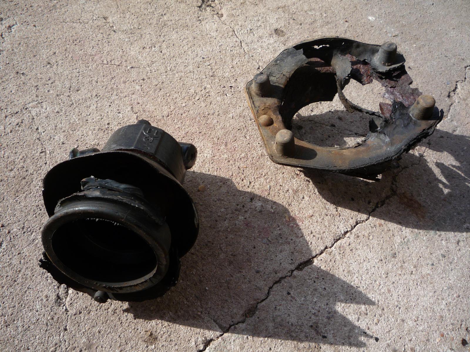

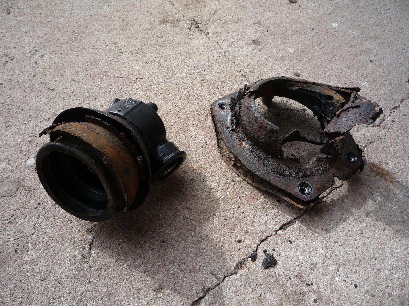

So , seit Dienstag nach 2 Stunden Reparatur fährt er wieder.
Einige Pestbeulen auf der Haube sind übrig geblieben.
Nach den Fotos hat meine Kamera den Geist aufgegeben , wenn ich Ersatz habe mache ich nochmal Bilder von den
ausgewechselten Teilen.
Gruß Torsten
Die Schrottteile:
Bei dem Zustand des feststehenden Teils hätte Auch die jungere Verion "durchgeschlagen" Manchmal tut ein wenig vorbeugende Wartung also doch nicht schaden.
