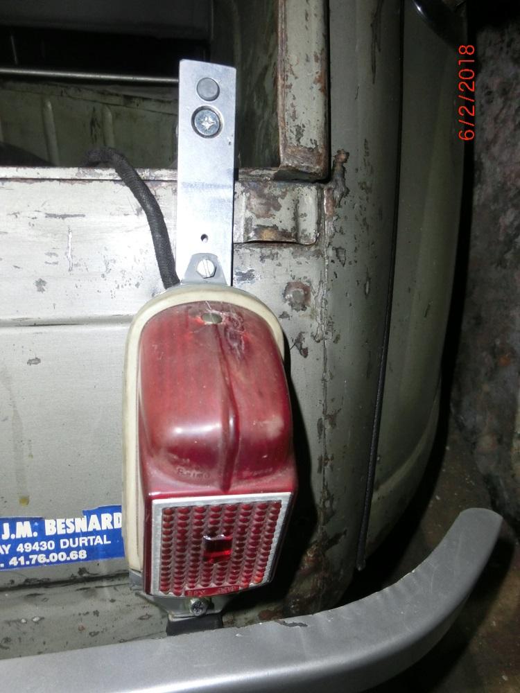

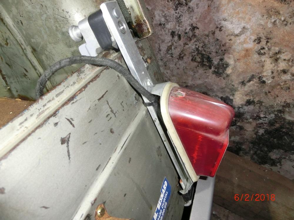

Deine Lösung mit abnehmbaren Rückleuchten ist aus meiner Sicht aber die beste Lösung zur Nachrüstung von A Modellen wg. des temporären Charakters, minimal invasiv. Leider habe ich vergessen, wo Dein Bild dazu steht. Solltest Du unbedingt nochmal aus der Nähe fotografieren.
Hab zwar keine frühen Pecazeaux Rückleuchten, aber meiner Meinung nach passen die gebrauchten Seima gut zur Patina.
Meine Konstruktion der abnehmbaren Rückleuchten. Der obere Bügel wird vom Rolldach verdeckt:

Wow,  mit Rastbolzen - klug gemacht!

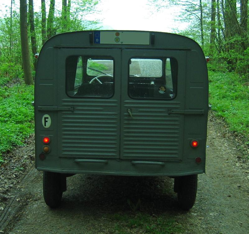

Zusatzlampen in den alten Leuchtenkappen kann man immer implantieren. Platz ist in der kleinsten Hütte.
So habe ich vor ca 10Jahren bei der Aufarbeitung meiner 55er PO die Beleuchtung  in den Rücklichtkappen ergänzt. Die Ente besitzt die fürs Baujahr passenden PK Typ eins.
Zwei nackte LEDs habe ich
„à la primitive“
hinzugefügt. Einfach frei schwebend auf den Massebügel gelötet. Mit je ihrem Vorwiderstand.
Die linke LED zieht das Blinklicht, herbeigeführt  mit einem winzig dünnen Kabel, von der seitlichen Labinal aus zusätzlich in die Rücklichtkappe. Weil seitlich oben guckt kein „moderner Mensch“ mehr hin.  Die rechte LED verstärkt das Bremslicht durch parallele Zuschaltung.
