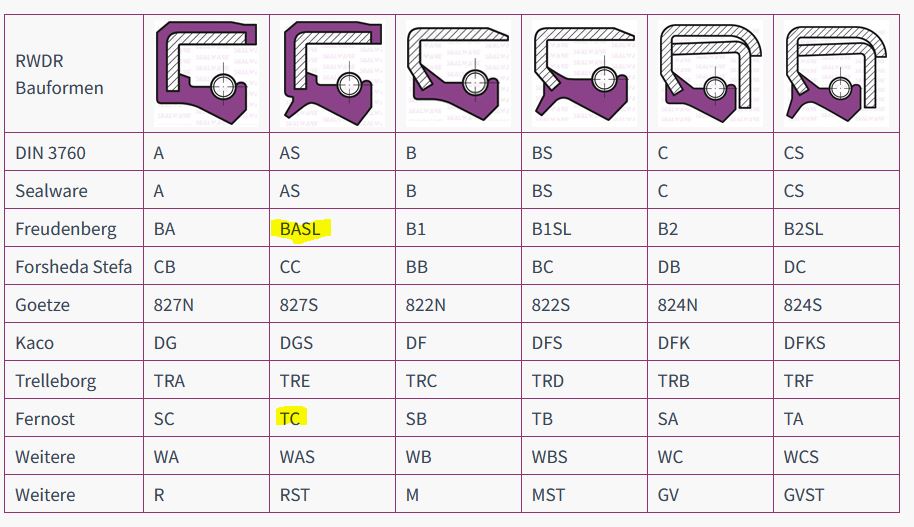

BABSL ist kein Hersteller Code sondern die Bauform.
vor 8 Stunden schrieb matgom:
ob der auch zusätzliche Staublippe hat
die hat er schon, ist ein SOG107348 TC

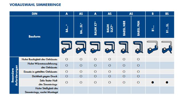

BABSL ist eine Sonderbauform (viel Leistung auf geringer Bauhöhe) und kein DIN 3760, deshalb wirst du ihn auch nicht in deiner eingefügten DIN 3760 Liste finden. Aber in der Liste findet man den Fernost Ring (TC)aus dem Set👍, das bedeutet das dieser Ring keine Sonderbauform wie das org ist😭.
Hatte doch schon einen Link zur Bauform eingefügt, um🕓 , der Freudenberg in deiner DIN Liste handelt auch mit BABSL, hätte dir beim betrachten des link auffallen müssen. Deshalb siehe nochmal in den selben link um 🕝zu einem Freudenberg BABSL Teil. https://shop.eriks.de/de/dichtungen-wellendichtungen-wellendichtringe/wellendichtring-typ-babsl-pr-ec010417-0117-js/
Bearbeitet ( von matgom)
vor 3 Stunden schrieb matgom:
BABSL ist eine Sonderbauform (viel Leistung auf geringer Bauhöhe) und kein DIN 3760, deshalb wirst du ihn auch nicht in deiner eingefügten DIN 3760 Liste finden😂.
Es ist ein DIN 3760 Form AS einfach für höhere Drücke und wird dann auch oft als DIN 3760 Form AS-P oder ASP bezeichnet. BABSL, BASL... sind Herstellerbezeichnungen von Freudenberg. Freudenberg führt den Ring sogar selbst unter DIN AS auf. Für diesen Ring gibt es noch viele Bezeichnungen (WASY, RST-D...) da jeder Hersteller meint er müsse sein eigenes Süppchen kochen.
Bearbeitet ( von opteryx)
vor 2 Stunden schrieb opteryx:
Du machst hier die Leute ganz schön fertig mit deinen aus der Luft gegriffenen Behauptungen. Beide Ringe...
 BABSL, BASL...
...die dir vorliegen sind nicht von Freudenberg. Auch andere Hersteller produzieren BABSL, BASL... Ringe für Konstrukteure welche die Eigenschaften dieser Bauform bei ihren Entwicklungen einsetzen möchten.
Um Sonderbauformen von Standardformen zu unterscheiden muss man die auch anders benennen, gilt für alle Hersteller.
