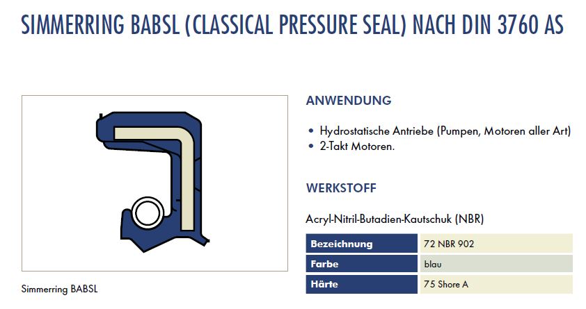

Du machst hier die Leute ganz schön fertig mit deinen aus der Luft gegriffenen Behauptungen. Beide Ringe..
Ich weiss nicht was du hast, Freudenberg führt den Ring BABSL unter verstärkte Form des DIN AS und dann wird einfach mal behauptet da gibt es nichts anderes... zudem hat der Original Citroen Ring kein Kammprofil radial aussen, also vom Originalhersteller ist dein Corteco Ring nicht. Und so wie mehrere Hersteller BASL, BABSL... verwenden (z.B. BASL Simrit, Corteco, Freudenberg...https://www.kugellager-express.de/Vergleichsliste-Wellendichtringe), verwenden andere die selben Bezeichnungen... deshalb gibt es ja die elendslangen Vergleichstabellen.
Und nochmals zu aus der Luft gegriffen:
Hier Aussage A+P siehe ganz unten https://www.apsoparts.com/en-INT/10506007-radial-shaft-seal-form-asp-nbr.html :
General product information: This type of radial-shaft seal is also known as type: BABSL, OS-N21, RSTD, TCN11, TRU, WASY
Bearbeitet von opteryx

vor 17 Minuten schrieb opteryx:
Doch hat er und das wurde auch schon mal verglichen, den zugehörigen link hatte ich dir auch schon gesendet, du kannst den link zu dem Thread wo ich das Bild (Beide Ringe, aus org Set und gleichwertiger Ersatz) rauskopiert habe weiter oben selbst suchen. Nach dem Ausbau ist das Kammerprofil glatter als vor dem Einbau.

der im Citroen Dichtungssatz ist glatt...
https://eurofrance.de/reparatursatz-original-citroen-peugeot-bx-sm-4048q8.html
https://www.boutique-laventure-association.com/en/citroen/206280-steering-valve-repair-kit.html
oder sehr schlechte Fotos...
auf jedenfall ist BABSL sehr wohl ersetzbar durch z.B. die von A+P genannten
Link zu diesem Kommentar
Auf anderen Seiten teilen
vor 3 Minuten schrieb opteryx:
Nein, unten links im oben eingefügten Bild. Du kannst auch gern jemand beauftragen der so einen org Satz besitzt dir den kleinen Ring außen an der Riffelung zu fotografieren, er zB. @schwinge🤠,

vor einer Stunde schrieb matgom:
Den Link anklicken, 3 Bild anklicken, aufs Bild klicken, vergrößern oder zuschneiden, schon sieht man die Riffelung.
Stimmt der hat das, ist aber ganz offensichtlich kein Corteco 😉  der sieht noch ramschiger aus als der schwache von Citropart... da steht genau nichts drauf und hat keine schönen Kanten... aber vielleicht auch nur weil der (Corteco?) Markenschriftzug entfernt wurde. Aber wieso dann nicht auch beim grösseren Bendix Ring 😅 Citroen...
Man sieht aber auch auf deinem Vergleichsbild, dass dein Corteco Ring schöner ist als der ausgefranste Citroen Ring! Da kann mann wirklich ohne schlechtes Gewissen einen gleichwertigen verstärkten Ring nehmen (This type of radial-shaft seal is also known as type: BABSL, OS-N21, RSTD, TCN11, TRU, WASY).

vor 2 Stunden schrieb opteryx:
Es sieht sehr danach aus das andere Hersteller einen patentierten oder markengeschützten Artikel auch produzieren möchten und deshalb eigene Bezeichnungen verwenden müssen. So ist das beim Urheberrechteschutz.

vor 54 Minuten schrieb matgom:
Man beachte auch die Werbebezeichnung "New" auf dem RWDR der A+P seite. Gibt auch mal was neues.
Corteco ist ja nur eine Unterfirma von Freudenberg (Simmerring)... und NOK (mit anderen Bezeichnungen) aus China z.B. ein Joint Venture von Freudenberg... und wenn A+P den den Artikel neu im Angebot hat, heisst das nicht viel, denn A+P ist ein Händler und kein Hersteller. Und übrigens ein Händler der eigentlich nur teure eingetragene original Produkte wie Dupont's Teflon, Kalrez, Viton... verkauft! Wie kommst du eigentlich darauf, dass BABSL so etwas spezielles sein soll, die Dichtlippe ist kürzer und etwas feiner. Den Markenfetisch ist für mich nicht nachvollziehbar. Wo steht, dass die Bezeichnung BABSL die erste war (und von Corteco?) für einen verstärkten AS Dichtring... Für mich ist das Thema durch...

vor 44 Minuten schrieb opteryx:
Geh doch noch mal zurück zu dem Beitrag wo ich 2 Uhren eingefügt habe und lies dir im link die Produkteigenschaften durch.
