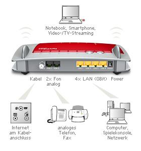

Nun denn, eine FB 7490 z.B. kann man nicht an eine Kabeldose anschließen. Das passt nicht. Richtig ist natürlich dass es Router gibt, die man am Kabelanschluss anschließen kann. Die kann man auch kaufen, und wenn die frei zu konfigurieren sind, braucht man auch die ZGD, die man vomn Provider bekommt.
Ich wollte nur sagen, dass einem die ZGD nichts bringen, wenn ich physikalisch den Router nicht einfach so an die Buchse anschließen kann. Um mehr ging es nicht.
medium.multimediadose-kdg.jpg.735a847d21 Hier ist es der AS oben mittig.
medium.fritzbox_6340_cable_anschluesse.jDie gehört da dran, siehe Eingang.
large.dsl-kabel-anschluss.jpg.c21443959aHier das rechte Bild, für normale DSL Leitungen.
Die hier ist für normales DSL an der TAE Dose. Passt nicht. Kann nur als Verteiler hinter einen Kabelmodem verwendet werden. ZGD überflüssig, weil im Kabelrouter
large.AVM_FRITZBOX7490DE_02.png.3d16efe3
Gruß, Arne
