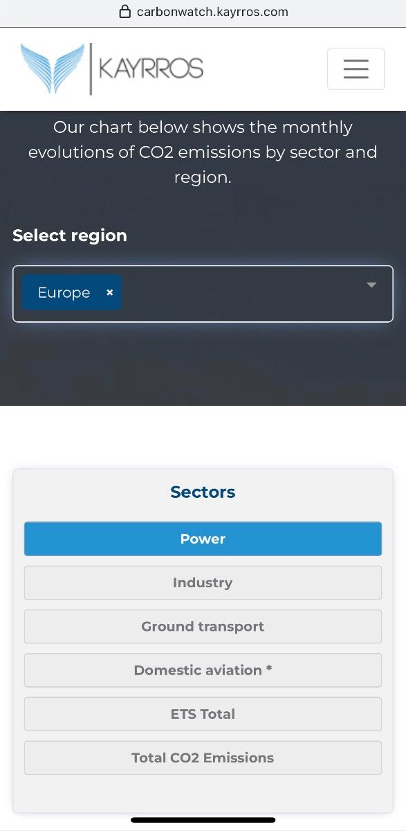

Abseits dieser phantomhafteneigentordisorder:
https://carbonwatch.kayrros.com/
Da gibt es den Open Source Bereich; wer sich tiefer in die Materie einarbeiten möchte.

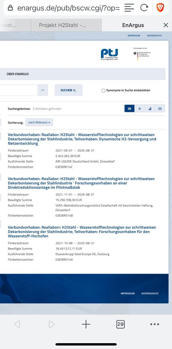

Ähnlich zäh geht es bei der Stahlsparte voran, für die Merz ebenfalls Käufer oder Partner sucht….
Aktuell sind Partner ( so man das Handelsblatt / WallstreetOnline und TK selbst ließt) am Zug.
Die Stahlsparte ist im Übrigen nur noch ein Füßchen auf dem der Konzern steht.
Die Förderung für H2steel
( falls du es genau wissen willst):
verteilt sich auf 3 Konzerne und mehrere Jahre, um die Stahlproduktion in D konkurrenzfähig zu halten.
Wenn es mit dem Wasserstoffhochofen ( Salzgitter AG mit 26% in Landesbesitz) klappt, ist auch das eine gewinnbringende Investition für D.

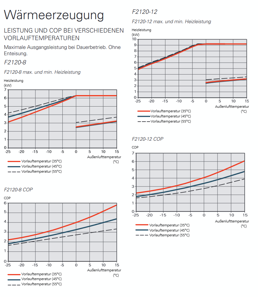

vor 2 Stunden schrieb Ronald:
Welche Außentemperatur wurde bei einer Effizienz von 197% angenommen, um den Vorlauf auf 35°C zu bringen ...
normalerweise werden aussen-und vorlauftemperatur immer kombiniert dargestellt, so wie von martin bereits dargestellt. sowas kannst dann zum vergleich unterschiedlicher geräte heranziehen. aber ersteinmal auch nur dazu! für die weifere planung erweisen sich dann die dargestellten kurven als hilfreich.
auslegung der leisungsklasse, einflüsse auf später tatsächlich anfallende heizkosten p.a. (habe ich dir ja schon ein paar genannt) wird dann noch kniffeliger bei eigener planung und ausführung. ich war 6 tage mit der montage beschäftigt und dabei nicht grade in eile (auszeichend zeit für kaffeepausen und klönschnacks mit denen, die mehr zur geselligkeit als zur praktischen hilfe dabei standen). für die komplette planung kam ich mit 14 achtstundentagen vermutlich noch nicht einmal hin.

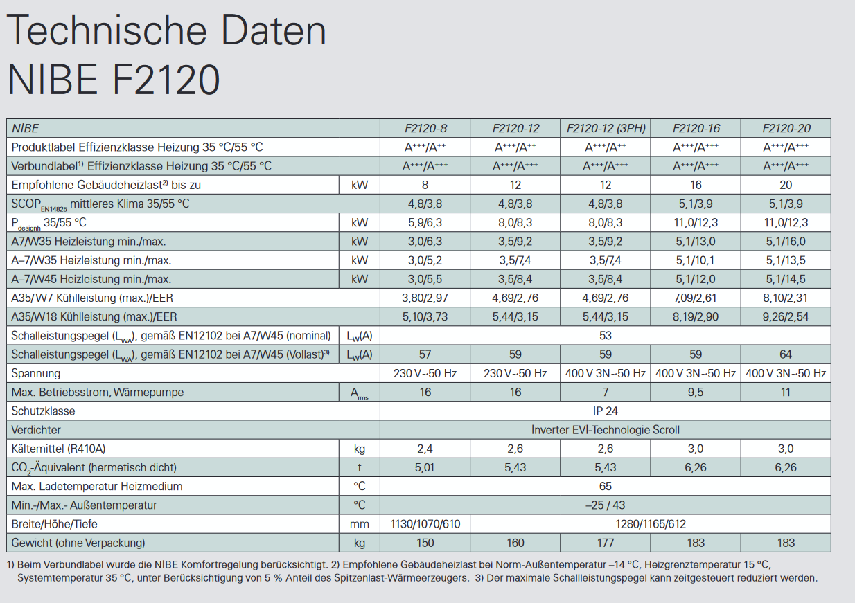

vor 2 Stunden schrieb -martin-:
Seriöse Hersteller geben den Wirkungsgrad immer in Abhängigkeit der tatsächlichen Außentemperatur an. Z.B. so:
8,12,16,20 sind die Leistungsaufnahme in KW? Dann bedeuten 5,17/ 1,72/3,00 bei -7/35° und 8 KW: 5,17 kWh Wärme aus 1,72 kWh Strom = Faktor 3. Wie hoch ist dann die Effizienz?
Meine Tabelle war von der 70°-Wärmepumpe von Viessmann, welche autonom erwähnte:
https://www.viessmann.de/content/dam/public-brands/master/products/heat-pump/vitocal-250-a/DB-6195458-vitocal-250-a.pdf/_jcr_content/renditions/original.media_file.download_attachment.file/DB-6195458-vitocal-250-a.pdf

vor 3 Minuten schrieb Ronald:
8,12,16,20 sind die Leistungsaufnahme in KW? Dann bedeuten 5,17/ 1,72/3,00 bei -7/35° und 8 KW?: 5,17 kWh Wärme aus 1,72 kWh Strom = Faktor 3. Wie hoch ist dann die Effizienz?
Das sind die Typbezeichnungen der einzelnen Modelle von dem Hersteller, den wir hier nutzen (Nibe aus Schweden). Diese Zahlen 8 - 20 entsprechen ungefähr der Heizleistung. Wir haben z.B. eine F2120-20. Die hat bei W2/45 (also 2 Grad Außentemperatur und 45 Grad Vorlauftemperatur) einen COP von 3,61. Die Effizienz ist dann 361%. In Deinem Beispiel oben wären das 300%. Alle COP übers Jahr zusammengenommen ergeben die JAZ (Jahresarbeitszahl).
PS: es sind nicht 5,17 kWh usw., sondern 5,17 kW, also die momentane Leistung unter den genannten Bedingungen. Wenn diese Bedingungen eine Stunde lang gleich bleiben, dann sind es 5,17 kWh in einer Stunde.
vor 6 Minuten schrieb -martin-:
Augenwischerei? Die "8 KW" schafft maximal 5,4 bei 7/45°, aber nur 5,31 bei 7/35°. Sollte es nicht höher sein, wenn die Temperaturdifferenz sinkt? 8KW bei 16/35° , wenn die Heizung eh ausgeschaltet wird?

vor 1 Minute schrieb Ronald:
Hab' grad nochmal nachgesehen: Nibe schreibt, das sei die ungefähre Gebäudeheizlast (nicht die Heizleistung, wie ich oben geschrieben habe). Wir hatten bei uns 21kW ausgerechnet und dann die F2120-20 gekauft und kamen jetzt 2 Winter prima über die Runden.
