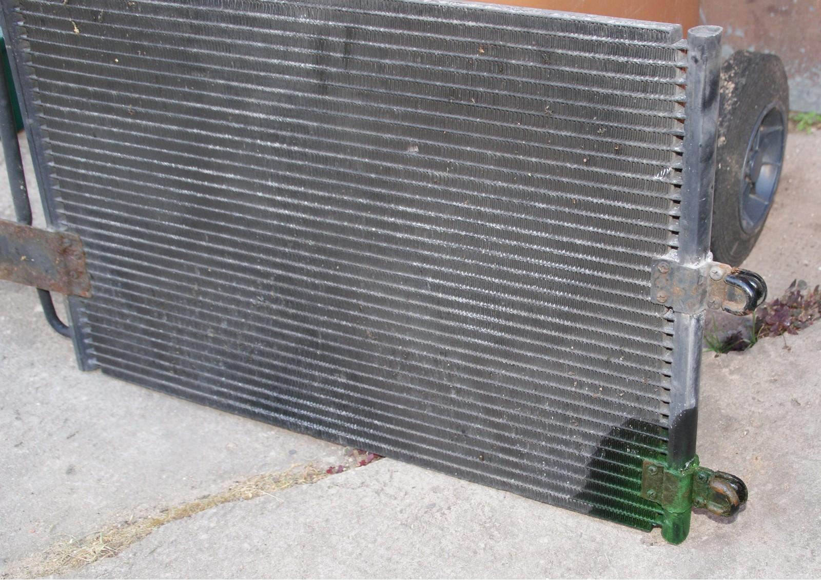

Also, wie erwartet Klimakondensator unten links in der Ecke durchgegammelt. Etwas Problemenoch mit der tollen langen durchdrehenden 13er Schraube am Kotflügel welche die Stoßstange seitlich hält. Morgen nen Sägeblatt besorgen und durchsägen.

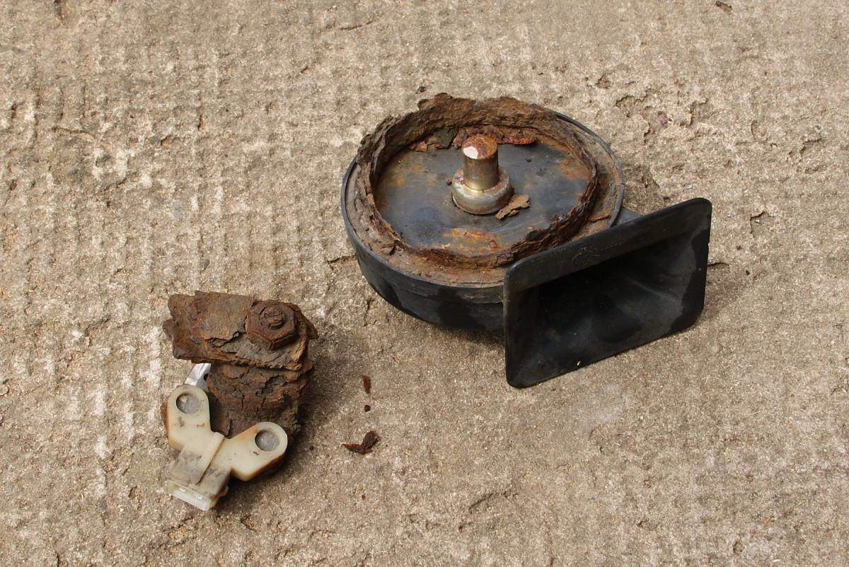

Ach, und ne neue Hupe werde ich wohl auch brauchen :D
Bearbeitet ( von LHM Plus)
Oh, stahlfreier Edelrost...

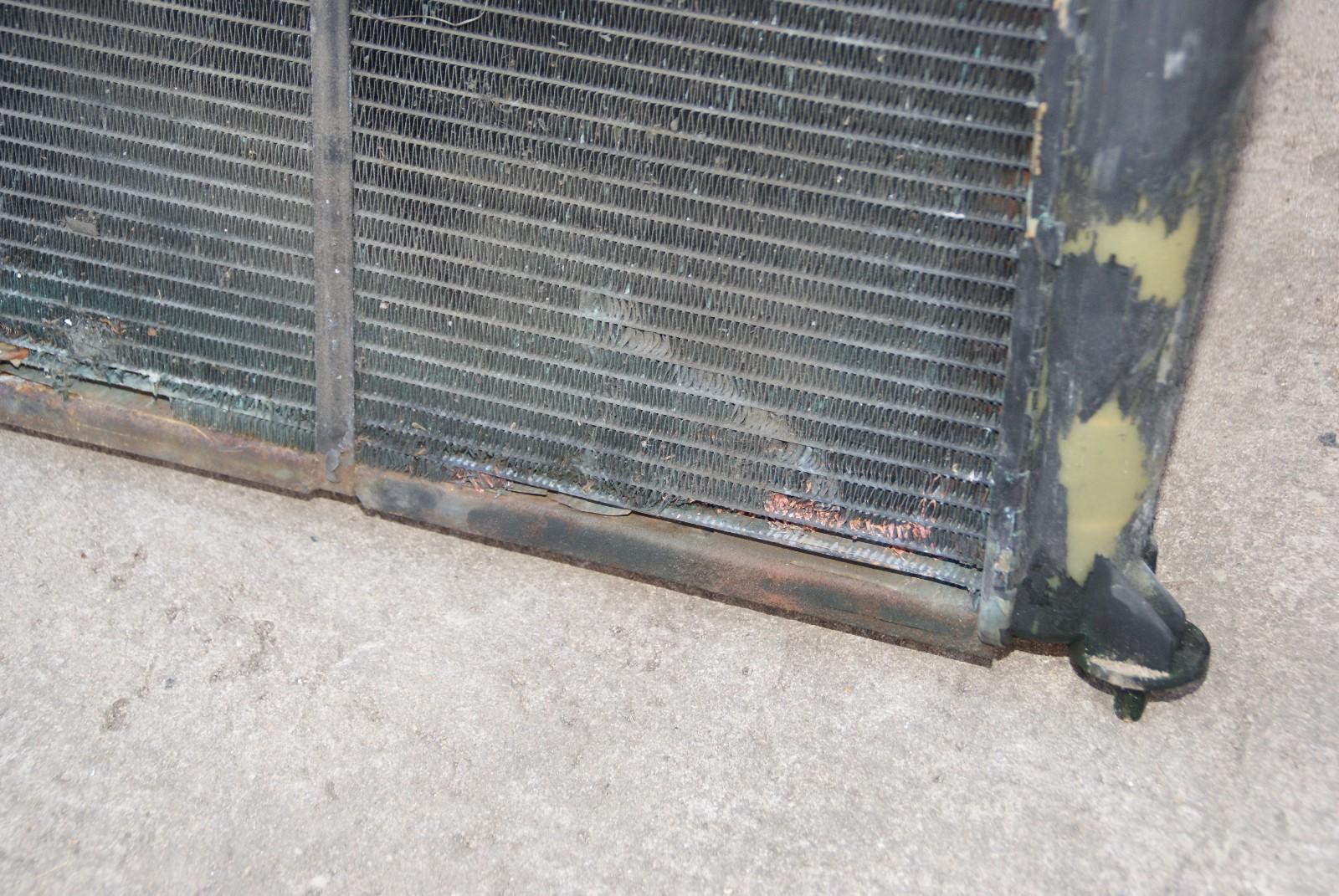

Da der Wasserkühler auch nicht mehr so toll aussieht mach ich den auch gleich mit. Dementsprechend alle drei Kühler aufeinmal und dann wird wohl auf längere Sicht Ruhe sein.
Habe mich bei Wasser- und Ladeluftkühler für NRF entschieden, und bei dem Klimakondensator für Nissens - denke das passt dann schon.
