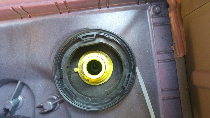

Mal eine Zwischennachricht im Juli 2017 zum AdBlue-Tanken beim C5 BlueHDi 180: Ich habe gerade 10 Liter aus einem Kanister nachgetankt. Das Ganze hat ohne Sauerei funktioniert und nicht länger als 5 Minuten gedauert - incl. Aus- und Einräumen des Ersatzrades, das dabei nämlich raus muss, damit man an den Einfüllstutzen kommt.

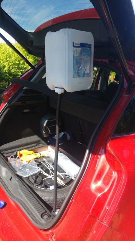

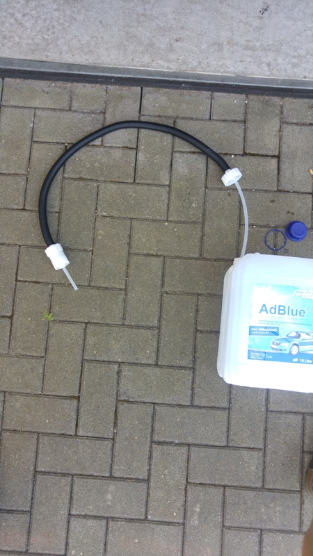

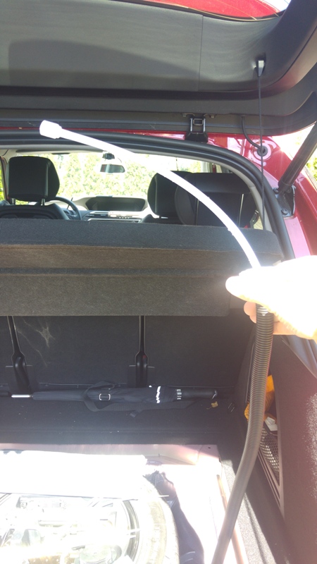

Ich hab mir beim km-Stand von 19000 einfach mal einen Adblue-Kanister von Hoyer und den Einfüllschlauch bestellt.
Schlauch mit dem kurzem Stück aud den Autoeinfüllstutzen schrauben
...das andere Ende auf den Kanister.....selbigen hochheben......ca. 5min warten.
Durch das in den Kanister ragende Schlauchstück hört man die Luft strömen, ist der Tank voll, unterbricht der Zulauf aus dem Kanister, da das kurze, in den Tank ragende Schlauchstück keine Luft mehr zieht.
...auströpfeln lassen, der Kanister ist ein bisschen blöd geformt, es stehen rechts und links ein paar Milliliter Adblue, die nicht so recht raus wollen...
..Kanister abschrauben, den Schlauch nochmal "abschütteln ;) "...
...und so sieht es nach Abschrauben des Schlauches aus....sauber und trocken.
Es gingen die 10 Liter rein, es ist noch ein wenig Platz, der Tank also nicht ganz voll. Aber reicht ja so erstmal,
und ich hab einen Kanister, um an der Tanke zu zapfen, wenn ich wieder was brauch.
Alles in allem beim Pic trotz des Stutzens im Kofferraum - Ersatzrad muss nicht raus, nur den Bodendeckel abnehmen - eine saubere Sache, die mich auch aller 5000km nicht stören würde.
