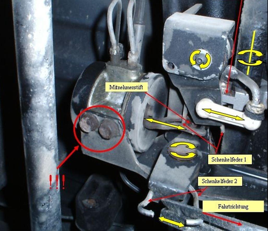

Auch auf die Gefahr hin, mich jetzt bei dem einen oder anderen Citroen Spezialisten unbeliebt zu machen: Der Höhenkorrektor kann doch grundsätzlich auf 2 Arten angesteuert werden. Entweder über den Stabi (dann ist der Knochen mit im Spiel) oder über die Stange der manuellen Höhenverstellung. Wenn ich jetzt nicht ganz schief denke, haben die beiden doch erst einmal nichts miteinander zu tun. Wenn eine Höhenkorrektur erfolgen soll, wird (bedingt durch die Drehung am Stabi) diese über den Knochen an den Höhenkorrektor weiter gegeben. Wenn ich ein manuelle Höhenkorrektur durchführen möchte, hat der Knochen damit nichts zu tun. Wenn hier beides nicht mehr funktioniert, dann muss der Fehler am Höhenkorrektor selber liegen. Also, entweder ist der Korrektor komplett fest oder dieser Winkel, der auf der Achse im Korrektor festgeschraubt ist, ist defekt. Gemeint ist der schwarze Metallwinkel in der Mitte des Bildes.
Könnte auch die Metallfeder aus dem Auge des Korrektors gesprungen sein, da nehmen ja sozusagen beide Federenden die Stange des Korrektors in die " Zange "

Je später der Abend, desto schöner die Photos:

und was passiert, wenn die beiden Schrauben vom Hydraulikteil sehr lose sind?
dann könnte sich evtl die ganze Sache aushaken,...

Oh Mann, ich habe ja fast nur Mist erzählt, weil ich die XM HK-Mimik auf den Xantia übertragen habe und der "moderne" HK, bzw. dessen Ansteuerung, beim Xantia sieht ja dann doch reichlich anders aus als beim XM.

Wurzelsepp: Das Photo ist leider nur aus einem französischen Xantia-Forum geklaut und sollte nur den von GuenniTCT begonnenen Photowettbewerb fortsetzen.
Hier noch eine Ersatzteilliste aus gleicher Quelle:
Also,....
sind die Schellen Nr3 und 4 fest ?
Dann den gesamten Bereich um den HK (die Dose) komplett reinigen und danach (wenn alles geht) mit einem beständigen Fett schmieren.

Ich habe in dem Bereich immer reichlich Fett verteilt, sodaß ich inzwischen eher an einen festgefressenen HK glaube. Nach der Sintflut geht es weiter...
