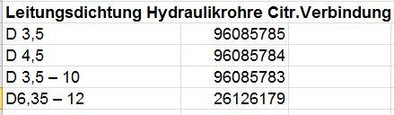

Weiß vielleicht jemand ganz zufällig die Nummer für die Dichtungstüllen (fürs nächste Mal)?

Die "Tüllen" kannst du bei Torsten bestellen.  ;)
Zu den Nummern:
ich hatte da mal was zusammengetragen, aber die Citr.-Nummern noch nicht gegenkontrollieren können:

Vielen Dank für die Teilenummern.
