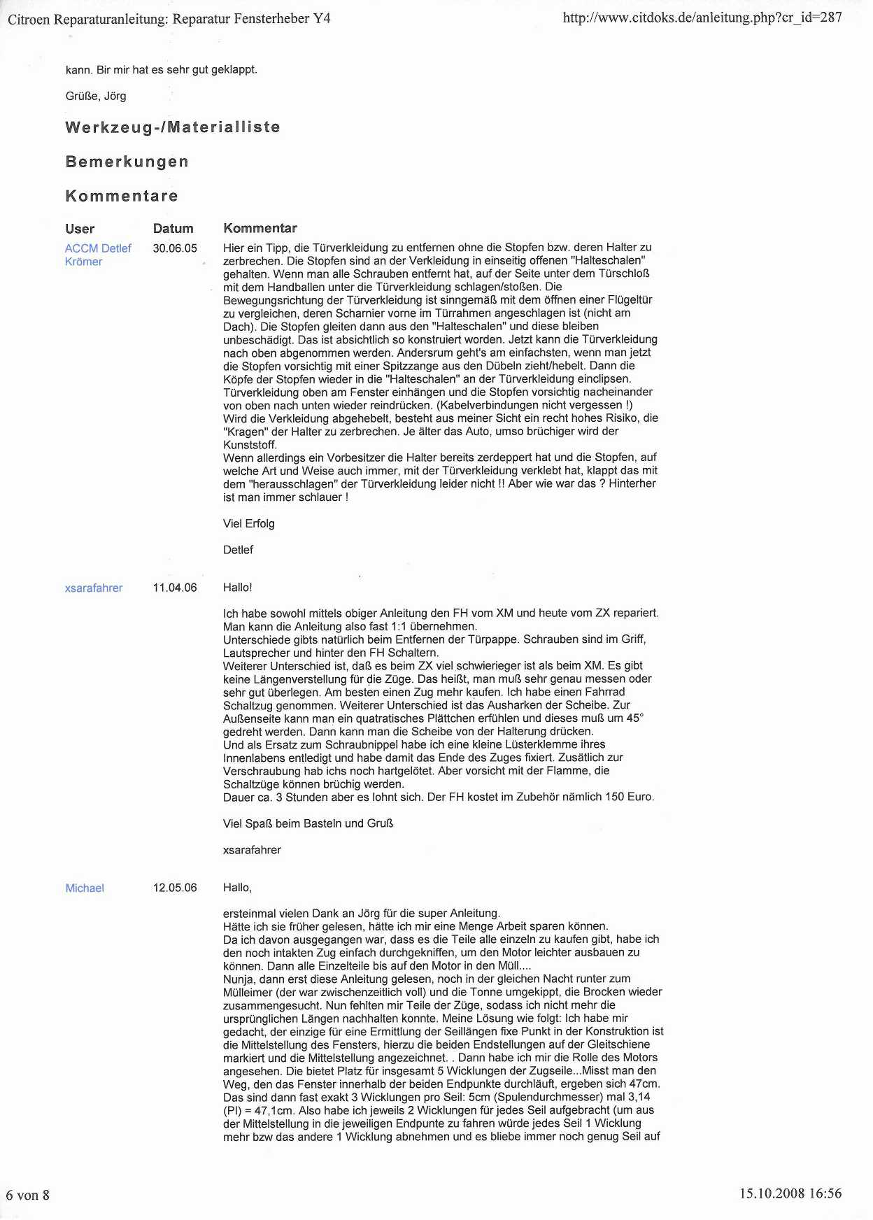

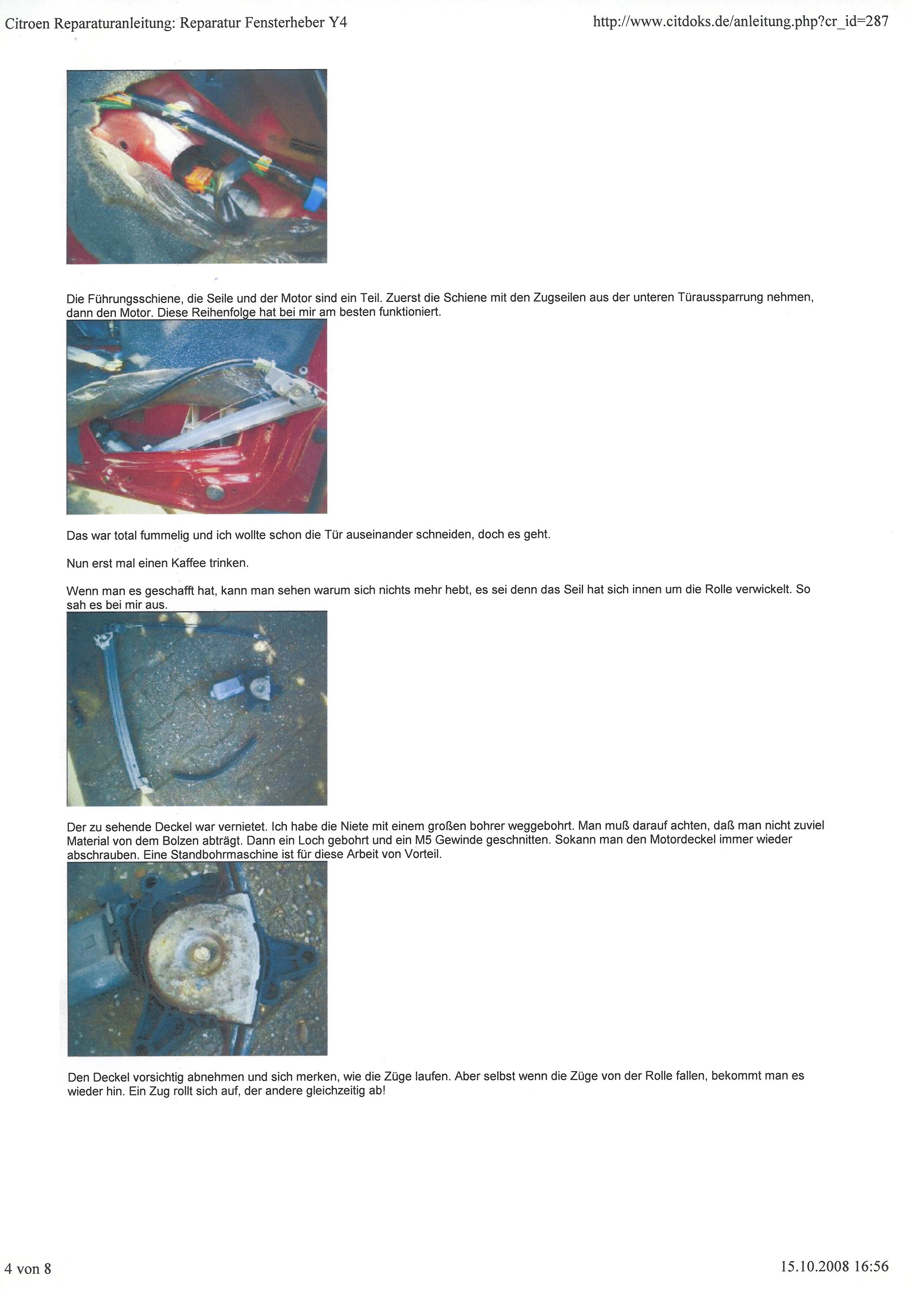

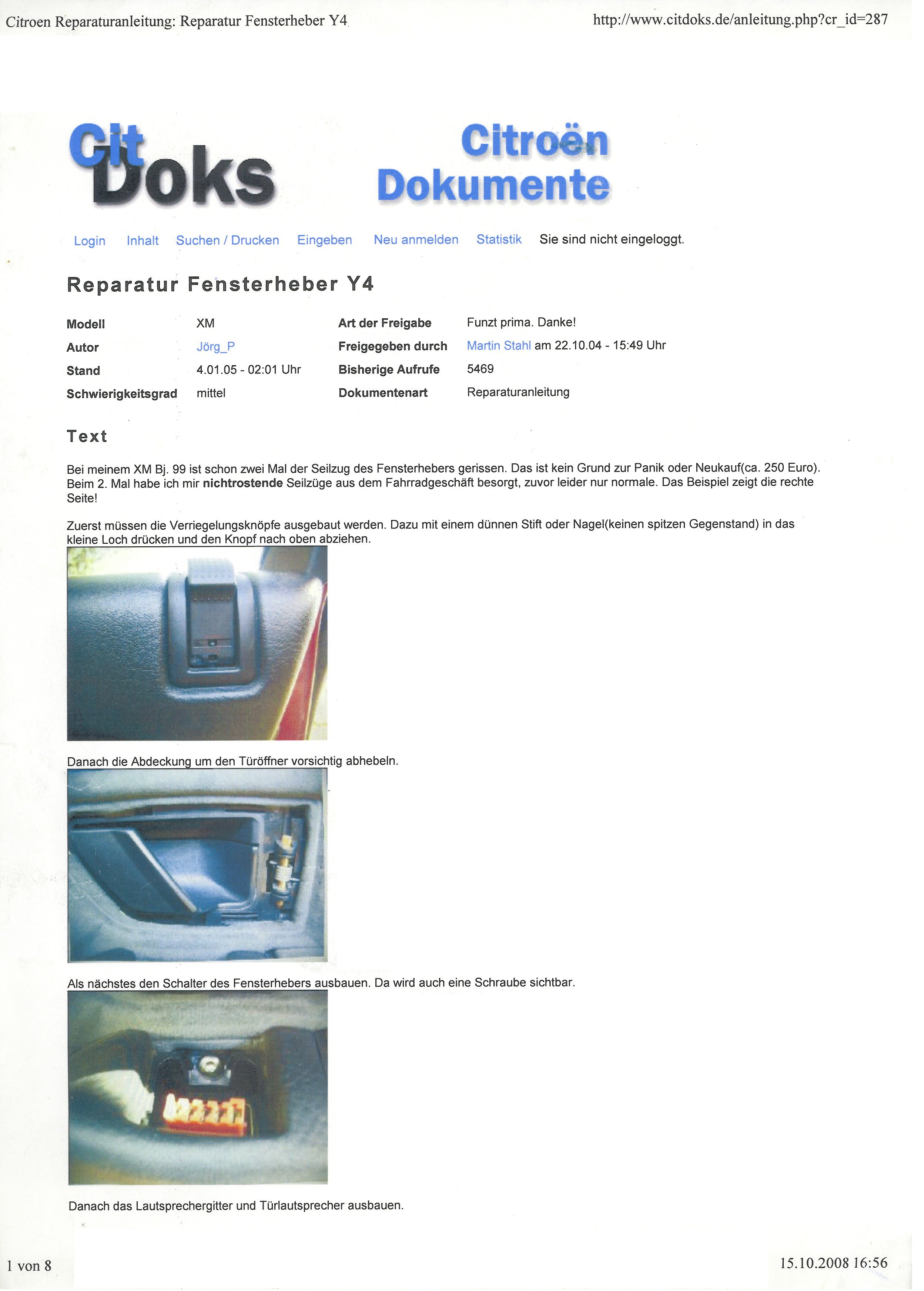

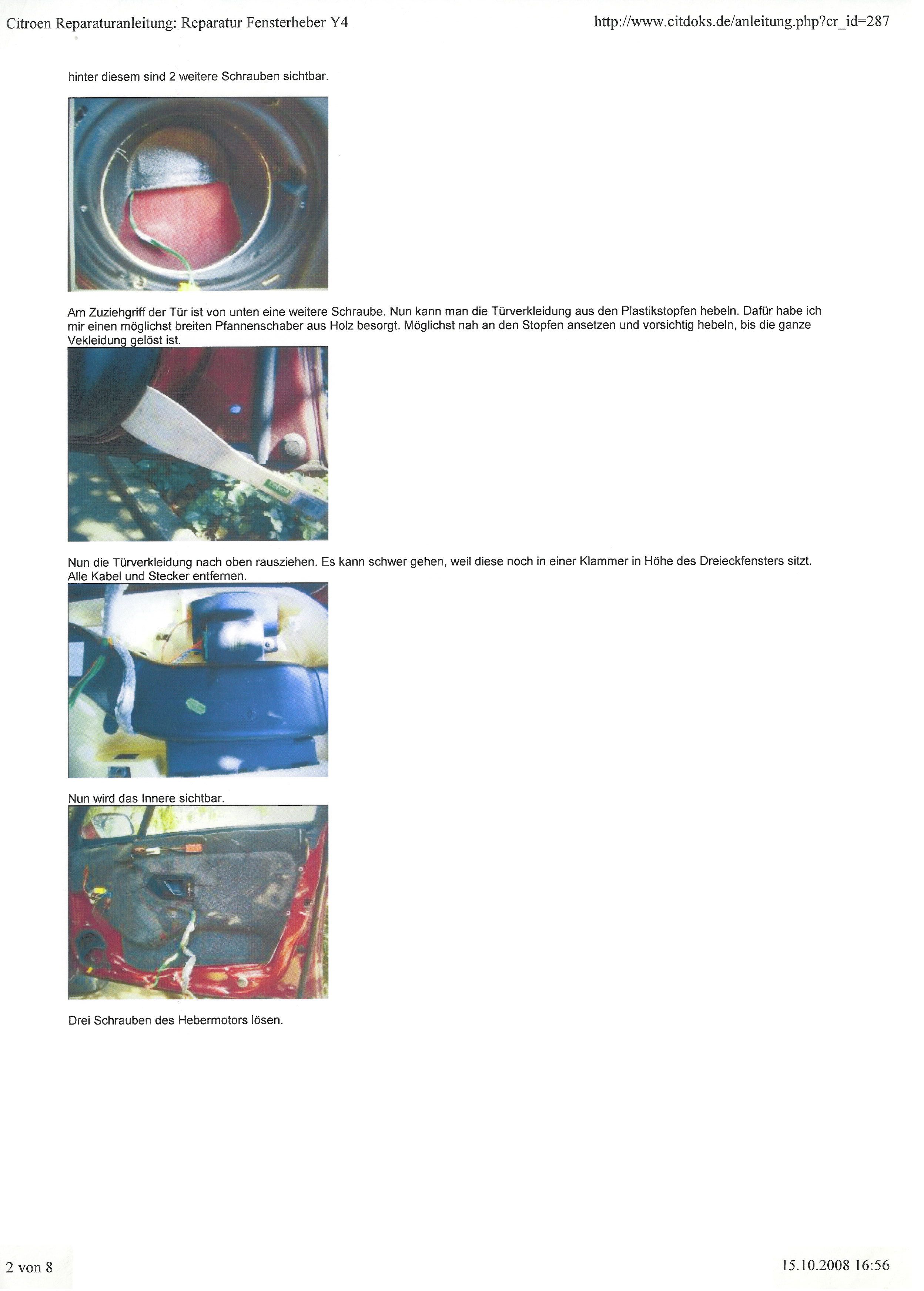

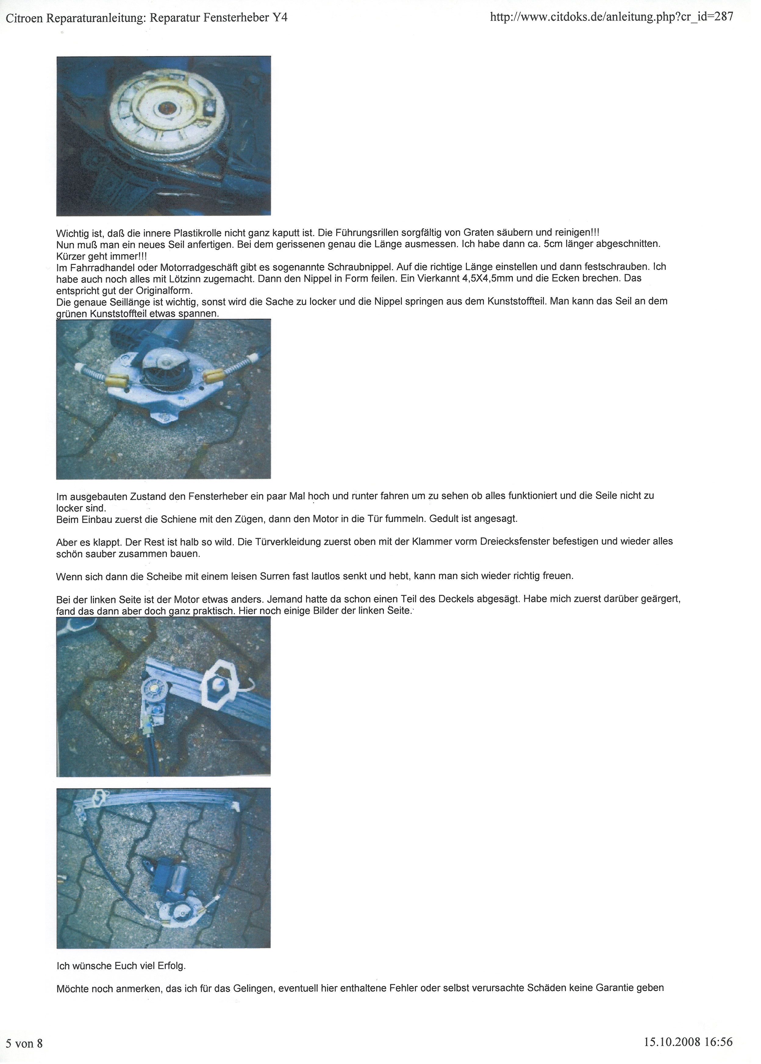

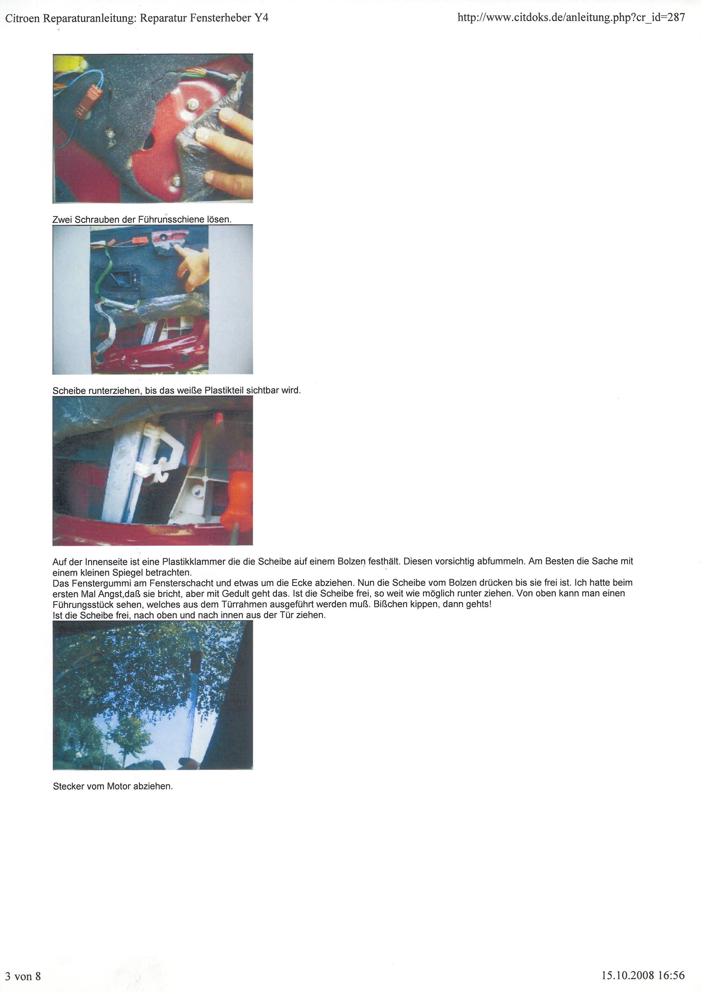

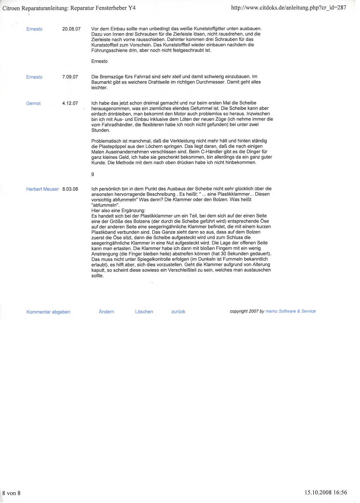

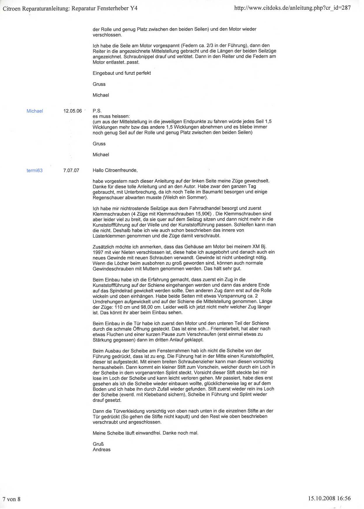

Moin,
es gibt hier im Forum einige Leute, die so etwas reparieren. Falls Du selber da dran gehen willst, hier eine Fotodokumentaion dazu:
bilder.citdoks.de/pics5/dedb31325597270.jpg
bilder.citdoks.de/pics5/ad24e1325597587.jpg
bilder.citdoks.de/pics5/a74df1325597710.jpg
bilder.citdoks.de/pics5/22e821325597731.jpg
bilder.citdoks.de/pics5/196881325597752.jpg
bilder.citdoks.de/pics5/1d32c1325597768.jpg
bilder.citdoks.de/pics5/d9c781325597783.jpg
bilder.citdoks.de/pics5/741d31325597796.jpg
An sonsten solltest Du ruhig mal nach *Fensterheber Reparatur citroen XM* googeln. Es ist einiges dazu geschrieben worden.
