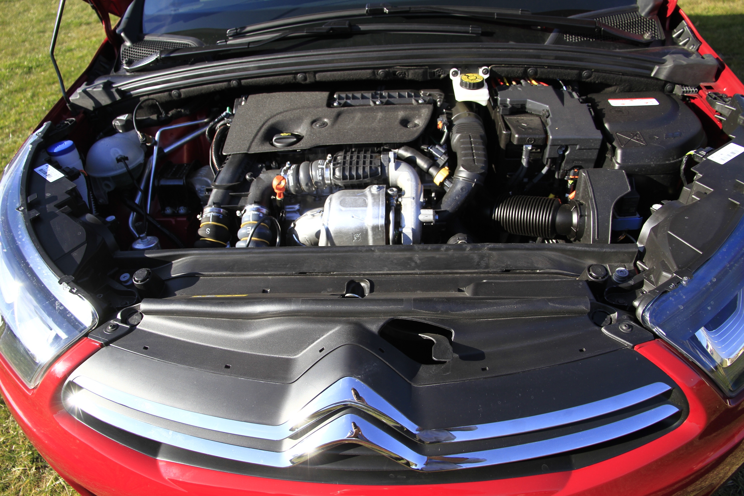

16. Oktober 20179 J. Auf der Beifahrerseite. Es ist der einzige Stecker auf den Leitungen der Klimaanlage. Vorstellbar ist aber, daß der Lüfter dann immer läuft. Der Sicherheit halber... Da, gleich neben dem Ausgleichsbehälter: Gernot
