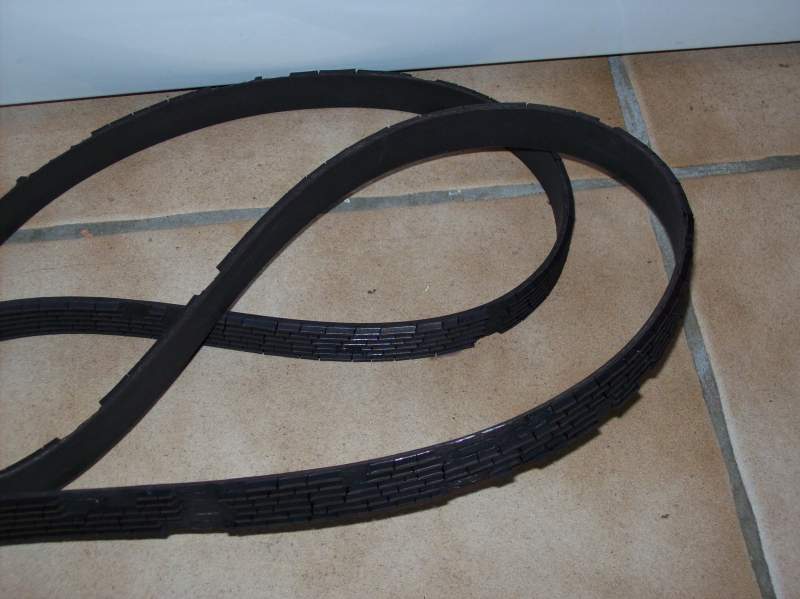

Also ich war mal darüber erschrocken, dass der Keilrippenriemen am Xantia teilweise keinerlei Rippen mehr hatte, was zu unschönem Rucken und unsauberem Leerlauf geführt hat. Sieht man von oben nicht, weil man keinen freien Blick auf die Innenseite hat.
Ich war dann selbst erschrocken, dass ich dem Ding 100 tkm keine Aufmerksamkeit geschenkt habe und wurde hier dann gerügt, dass der nach 60 tkm zu wechseln sei. ;)
Man kann die Rippen ansehen und und auf Brüche untersuchen. Das ist aber nicht alles denn der Riemen läuft ja oft auch auf seinem Rücken über Rollen. Wenn er dann anfängt zu glänzen ist es höchste Eisenbahn. Ich wechsle die Rippenriemen allerdings obligatorisch alle 60Tkm auch wenn sie noch gut aussehen.
So sah das bei meinem Xantia aus:
So weit sollte man es nicht unbedingt kommen lassen.
Das lag aber am Keilriemen. Der stammte aus pakistanischer Kinderarbeit und bestand aus gezwirbeltem Kuhdung. Der glänzt halt nicht am Rücken!

Jürgen, jetzt wirds für dich gefährlich..... ;)
Los, lass raus- Hersteller, Alter , Laufleistung?
Hab die Dinger, wenn von guter Qalität, immer erst alle 100T getauscht, die hätten immer noch ´ne Weile gehalten.
Allerdings fahre ich sehr selten mit Klima, was die Belastung sicherlich auch deutlich senkt.
dass die Rückseite sehr glatt wird, scheint mir normal, schließlich läuft der über glatte Rollen. Wenns in irgendeiner Weise porös wird - raus damit.
