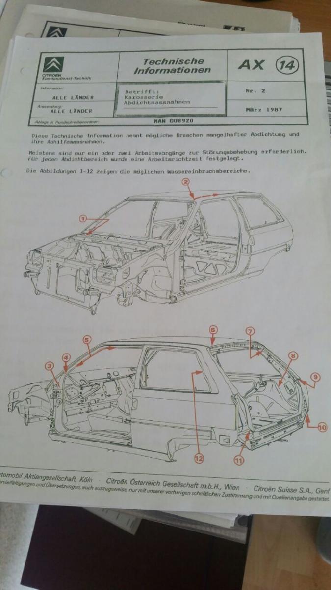

Es gab 1988 mal eine mehrseitige  InfoRapid über mögliche Ursachen, wo Wasser in den Wagen eindringen kann. Nachdem meine Schwester diese InfoRapid abgearbeitet hat, ist ihr AX wieder trocken.
Das wäre vielleicht mal eine hilfreiche Information für alle AX-Besitzer hier! :)
Hat meine Schwester in ihrem Archiv liegen. Werd sie mal fragen, ob sie die Möglichkeit hat das hier rein zu setzen.

Hy, die Anfrage ist zwar schon lange her; aber meine Schwester hat sie nun wiedergefunden. Ist mehrseitig, aber auf der Titelseite sind alle möglichen Verdächtigen abgebildet.
Sie hat übrigens 2 InfoRapids - also wenn jemand noch eine braucht....

Hallo EntenDaniel,
die inforapid interessiert mich. Kannst Du sie mir irgendwie vollständig zukommen lassen?
Werd meiner Schwester bescheid geben.
das ist lieb
