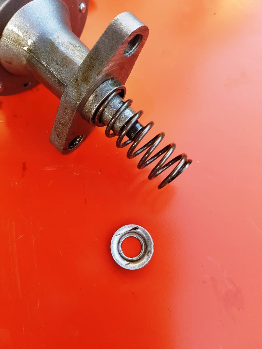

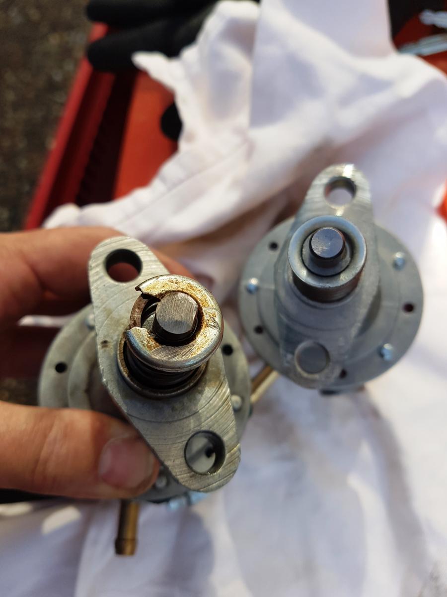

Es wird leider irgendwie nicht besser.
Das erste Bild zeigt die alte Benzinpumpe (links) neben der neuen (rechts). Die alte Pumpe, ein Jahr alt, zeigt relativ deutliche Abnutzungserscheinungen am Stößel, der auf einer Seite abgeflacht ist. Die alte Pumpe war mit zwei Pertinax-Plättchen verbaut.
Das zweite Bild zeigt die neue Pumpe nach einem Startversuch. Der CX ist angesprungen, hat die Schwimmerkammer leergesaugt - und das war es dann. Der Federmechanismus vorne hat sich aufgelöst. Die neue Pumpe habe ich mit einem Pertinax-Plättchen verbaut.
Wo liegt der Fehler? Ist die neue Pumpe Schrott, oder müssen tatsächlich zwei Pertinax-Plättchen verbaut werden, damit der Hub stimmt, oder liegt das Problem woanders?

Falsche Montage der Benzinpumpe (und mglw. auch falsche Pumpe), das konnte es tatsächlich sein. Mit Pertinax ist hier die gängige Leiterplattenstärke (1,5mm) gemeint ? Ohne es jetzt völlig sicher sagen zu können, ich meine es sind mehr als 3mm, und die in einem einzelnen Distanzstück.
Ich glaube mich zu erinnern (ist schon etwas her) in einem F-Forum von genau solch einem Malheur am Douvrin CX gelesen zu haben. Der CX Besitzer hatte die Platte aus Versehen zusammen mit der alten Pumpe weggeschmissen und musste dann verzweifelt viele Schrotties abklappern, ohne lief sein CX ebenfalls nicht richtig.
Vielleicht täuscht die Perspektive von oben, aber ist (bzw. war) die Pumpe rechts im Bild garantiert für Alumotor-CX und nicht etwa für einen alten 2000/2200/2400 ? Es gibt da unterschiedliche Längen des herausstehenden Stößels. Zwei Fehler auf einmal könnten schon reichen um den Sicherungsring auf dem Stößelende abzureißen zu lassen.
Das habe ich mir natürlich auch überlegt, ob ich das Teil falsch montiert habe. Nur .... so richtig viel falsch machen kann man da nicht, wie ich meine. Die einzige Variable sind die Distanzplatten; ansonsten wird die Pumpe geführt durch die zwei Bolzen. Da gibt es dann nur zwei Positionen, wie man sie einbauen kann. Oder?
Die rechte, neue Pumpe habe ich bei der CX-Basis bestellt, zusammen mit einem Distanzstück und zwei Dichtungen. Auf der Verpackung steht auch 2l-Alumotor; das Teil ist umetikettiert und kommt vom Franzosen.
vor 27 Minuten, surlaplage sagte:
Der Stößel in der alten Pumpe steht 2 mm mehr heraus als der in der neuen, jetzt zerstörten Pumpe. Eine Distanzscheibe ist ca. 3,5 mm stark.

Mir will überhaupt nicht in den Sinn, dass da zwei Distanz-Platten verbaut werden müssen, damit die Pumpe läuft. Das ist doch Ingenieur-technischer Murks, der so rein gar nicht zum CX passt ... zwei Distanzstücke, drei Papierdichtungen - so wurde das doch nie und nimmer konstruiert. Nur läuft es eben so (habe die alte Pumpe wieder eingebaut), die einfache Lösung hat die Pumpe zerstört.
Wie sieht das denn bei anderen 2l-Motoren aus?  Vielleicht kann ja mal jemand einen Blick darauf werfen; man erkennt das von oben in der Draufsicht recht gut.

Google mal nach Bildern zu 95585841. Auf ebay.fr wird auch gerade so eine Pumpe angeboten. Der Stößel ist bei der zu Douvrins passenden Ausführung _sehr_ kurz. Man sieht den Unterschied auch gut auf den beiden Basis-Bildern. Falls er bei deiner alten Pumpe noch weiter hinaus stand, so wird die auch schon falsch gewesen sein.
Eine Distanzscheibe und zwei Dichtungen, nicht zwei/drei.
Mit dem Ding meine ich den Sicherungsring welcher bei der rechten Pumpe die Federkappe (unter Vorspannung) gehalten hat. Kam der mit der zermalmten Pumpe noch mit raus ?

Eine davon ist seit gestern auf dem Postweg zu mir :) .... ich hatte da wohl so eine Vorahnung, dass ich eine Alternative brauchen werde.
vor 11 Minuten, surlaplage sagte:
Und wie stelle ich fest, dass das dieses Mal passt mit eins/zwei, bevor ich mir eine weitere Pumpe zerstöre? Durch messen der Auskragung des Stößels?
vor 12 Minuten, surlaplage sagte:
Keine Ahnung. Ich hoffe mal. Zumindest hat es keine ekelhaften Geräusche gegeben, als der Motor mit der alten, wieder eingebauten Pumpe gelaufen ist.
Nochmal kurz damit nicht wirklich noch eine Pumpe draufgeht. Schau in die Fiches. Ich hatte jetzt eben nur die bis 85 vor mir aber es ist ja der gleiche Block. Eine Distanzscheibe und zwei Dichtungen. ABER: Die Distanzscheibe mit der Renault Vergleichsnummer (7700652109) nicht die 75.....9 für die alten Cit-Motoren. Falls ich mich jetzt nicht irre ist die Distanzplatte für den Douvrin deutlich dicker, also lieber abwarten bis jemand Gelegenheit hatte es in natura zu messen.
