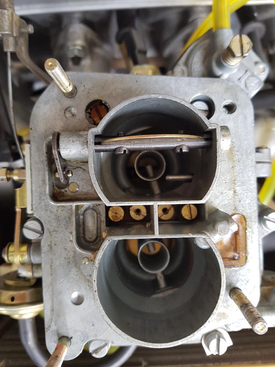

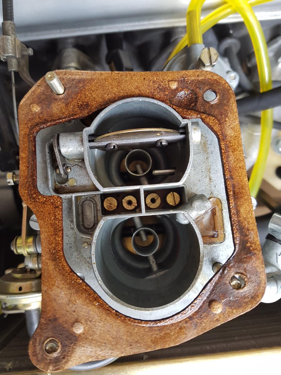

Ich habe den an für sich neuen Weber-Vergaser gerade etwas näher inspiziert. Dabei sind mir zwei Sachen aufgefallen:
  • Alle sechs Schrauben, die die Vergaserteile oben/unten miteinander verbinden, konnten locker noch mindestens 1/8 bis gut 1/4 Umdrehung festgezogen werden.
  • Die Korkdichtung zwischen Ansaugbrücke und Vergaser ist ziemlich aufgequollen und nass, in einer der sechse Schraubenlöcher (oben links) steht eine Flüssigkeit (siehe Bilder). Diese Flüssigkeit ist wässrig, klar, nicht ölig und riecht / schmeckt nur im Ansatz nach Benzin. "Kondenswasser" war mein erster Gedanke.
Die Korkdichtung habe ich vor 2 Monaten / ca. 1.000 km gewechselt. Nach der kurzen Zeit sollte die doch nicht so aussehen, oder? Und wo kommt diese wässrige Flüssigkeit her?
Danke für ein paar Ideen und Grüße!

Ein klemmendes Schwimmernadelventil klingt plausibel (was ich zugebener Maßen bei den vorherigen Verdächtigen auch schon dachte). Für morgen hat sich tätliche und mentale Unterstützung in Form von Thomas und Stefan angesagt ... ich bin fest davon überzeugt, dass wir das zusammen hinbekommen - gutes Mantra und positives Karma! :D
Nach Zerlegen des Vergasers haben wir das auf den Bildern gesehen. Alles entgratet, Schwimmerhöhe korrigiert, den Vergaser richtig bedüst, den Unterdruckanschluß am Vergaser verschlossen(das E-Ventil der Leerlaufanhebung wegen Klima war noch angeschlossen), Leerlauf eingestellt. Die Probefahrt über 15km Stadt/Land/AB verlief vielversprechend. Hoffentlich war's das.
