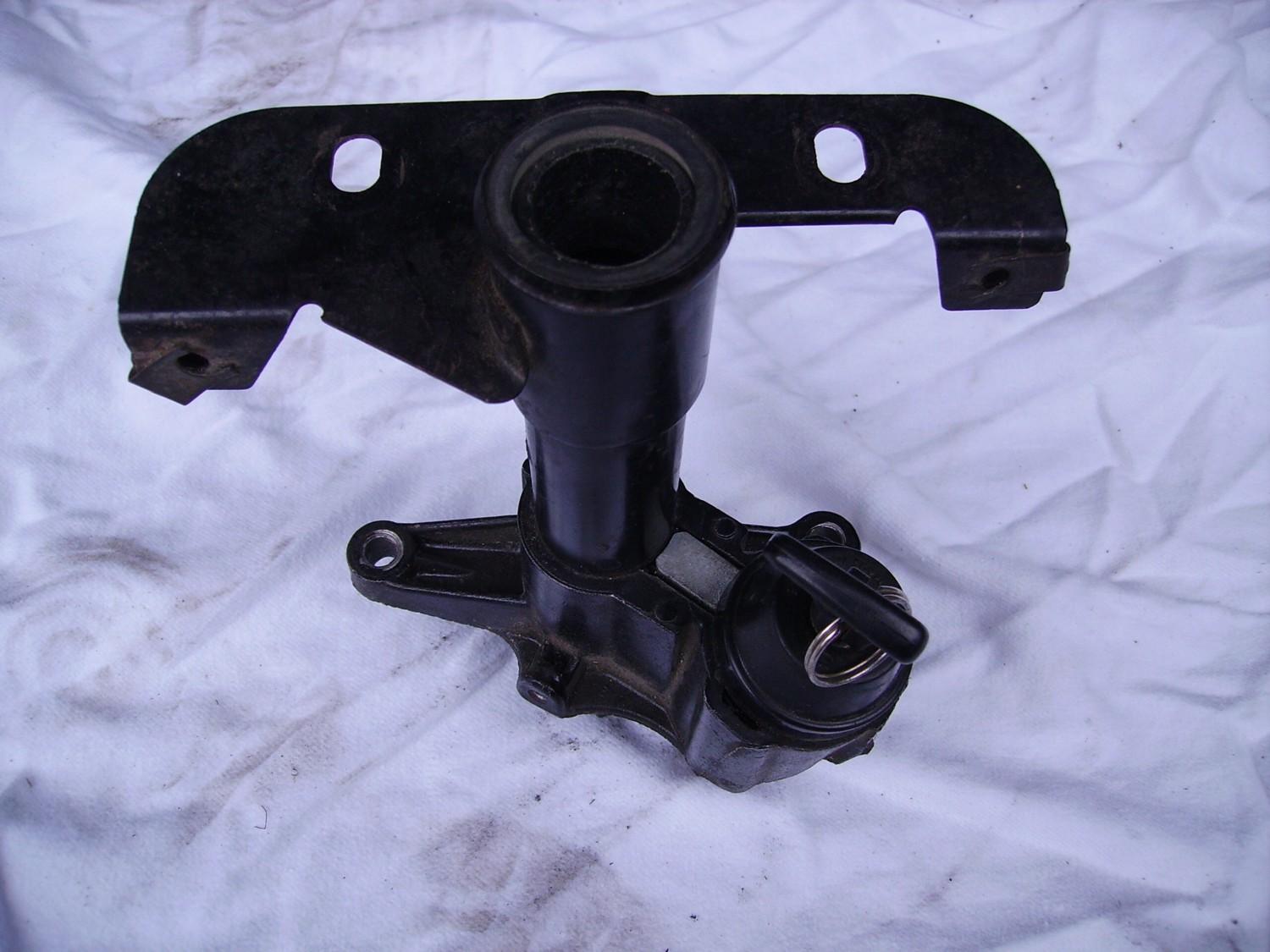

Zündschloß Ausbau war eine Sache von 15 Minuten interessanterweise :lol:
neues Zündschloß hat Hinten aber normale Flachstecker an einem bunten Kabelbaum, mein altes aber einen dicken Rundstecker mit gelben Kabeln.
Ist die Belegung gleich, sodass ich einfach anhand eines Schaltplans die Stecker und Kabelfarben umfrickeln kann, oder ist im Zündschloß auch eine andere Schaltung?
Ich denke das gehört gar nicht zu einem Ami 8, die hatten alle nur Rundstecker.
Und zudem ist original der Elektroteil abnehmbar - man braucht nur den alten Teil abnehmen und ans andere Schloss ranstecken.
Bearbeitet ( von jozzo_)
Es ist das Schloß aus dem Thread hier oben s. Fotos. Alles ist identisch bis auf den Steckern hinten. In der Suche habe ich genau das Thema schon gefunden, leide aber ohne abschließendes Fazit, ob einfach nur Kabel umklemmen reicht.
Wenn alles identisch ist brauchst doch nur den Unterteil tauschen, der nur durch den schmalen Stahlring gehalten wird.
Es ist alles identisch bis auf das.  Das neue Unterteil ist nicht identisch mit dem alten. Es kann auch nicht getauscht werden, das passt nichtzusammen, das habe ich schon probiert. Der Schlosskörper ist anders geformt unter dem Plastik.
Stell doch mal ein Bild vom Schloß ein.
Oder anderen Vorschlag:
Schick mir das Schloß zurück, ich habe noch ein gleiches wie auf Jozzos Bild.
Würde ich Dir dann auch zuschicken.
Manni
