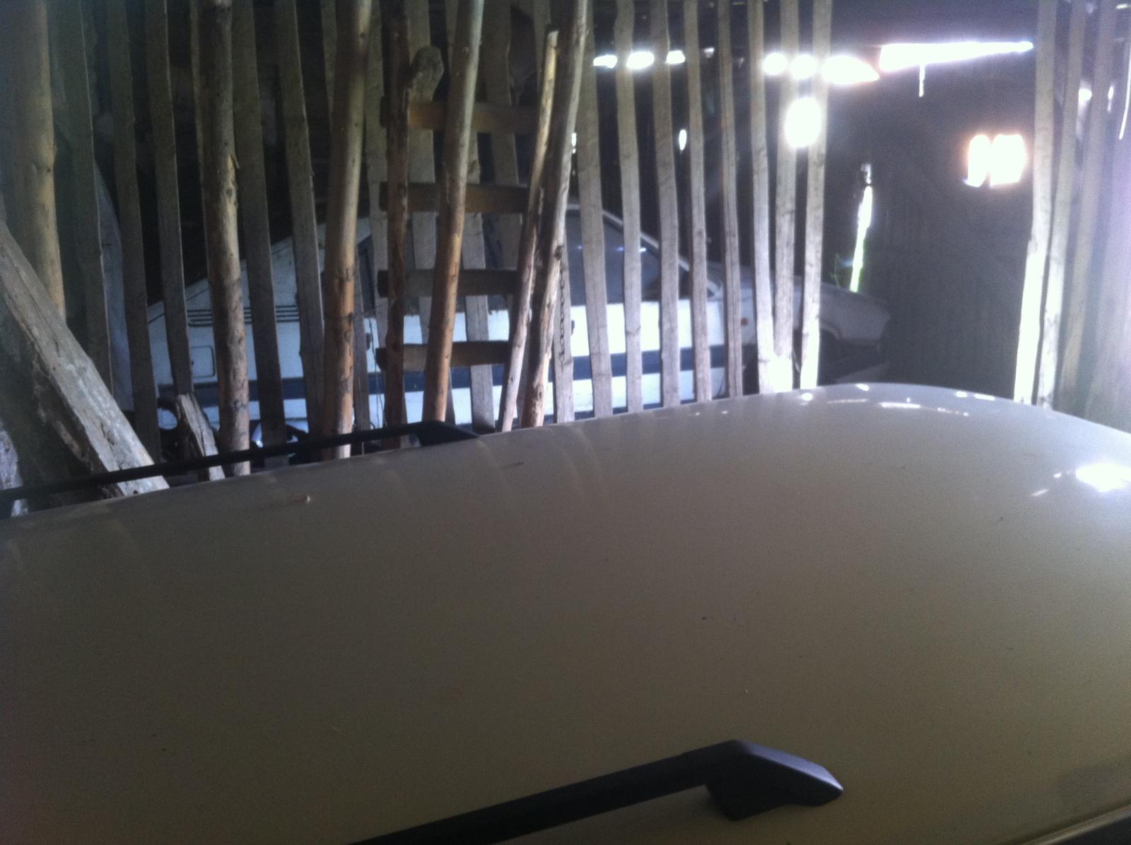

29. September 20179 J. Moinsen, mir fiel die Tage auf das ich noch einen BX in der Scheune hab. Eigentlich müsste der dringend mal umgesetzt werden, aber er läuft nicht ... weil Unfall vorne, Federkugeln konnte ich mal woanders gebrauchen etc. .. Da ich ihn aber über ein paar Huckel und Buckel und um enge Kurven manövrieren muss, frage ich mich, ob es eine einfach Methode gibt das Fahrwerk in höherer Position irgendwie zu fixieren ? Kantholz oder so. Da der Wagen nicht eben vor meiner Haustüre steht, kann mir evtl. ja jemand der ähnliches schon mal praktiziert hat, einen Tip geben was ich mir ins Auto packen sollte wenn ich das angehe Besten Gruß Benny

2. Oktober 20179 J. Ersteller Hab mir das grad mal, so gut es ging, angesehen. Hinten kann man ja ein Stück Holz wischen Schwingarm und Anschlag klemmen, vorne zwischen Querlenker und Stabi-Aufnahme ... ja ich denke das geht ... irgendwie
2. Oktober 20179 J. Versuche doch mal die Suchfunktion. Es wurde hier schon öfters beschrieben was man da machen kann. Ich erinnere mich zB an:Hydraulikpumpe per Bohrmaschine antreiben. Falls keine 220 V vorhanden ev Akkuschrauber. Da müßtest Du halt (gebrauchte) Kugeln reindrehen. Und es gibt (für XM und Xantia, BX weiß ich nicht) so Kunststoffteile, die man an den Ferderbeinen reinmachen kann. Aber auch da muß er ja erstmal hochkommen.
