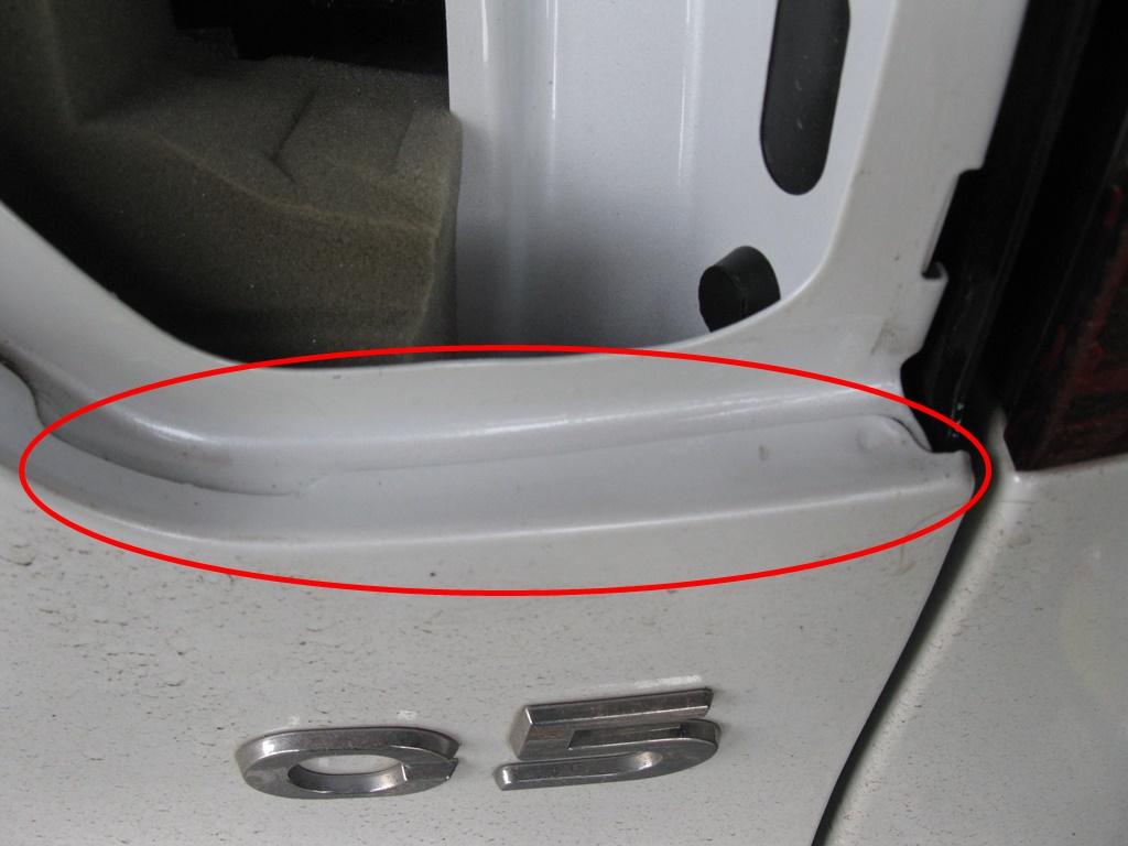

Mein zweites Thema ist meine Heckklappe. Dort habe ich gestern nach der Wäsche auf der linken Seite unterhalb der Rückleuchte kleine Lackblasen auf der Fläche bzw. an der Kante zur Rückleuchte gefunden. An der Kante zur Rückleuchte war es sogar schon leicht rostig. Ich habe gestern noch mit meinem Händler bzw. dessen Werkstattmeister telefoniert. Ich soll in den nächsten Tagen mal vorbei kommen, damit der Werkstattmeister sich das anschauen und ein paar Fotos machen kann. Er klang am Telefon relativ entspannt und auch nicht überrascht. Ich habe hier gestern schon ein wenig gestöbert und einen Thread gefunden, wo auch jemand Rostprobleme an der Heckklappe hatte und dann auf Kulanz eine neue bekommen hat. Bei mir wurden alle Inspektionen bei Citroen gemacht, die Rostschutzinspektionen sind nicht gemacht (oder nicht eingetragen) worden.

Ein Nachtrag zu der Roststelle und den Blasen unter dem Lack an der Heckklappe.
Laut Citroen Händler, ist dort vermutlich mal etwas nachlackiert worden und dabei wurde schlecht gearbeitet, so dass Feuchtigkeit unter den Lack ziehen konnte. Sollte man laut ihm mit Spot-Repair ausbessern lassen können. Citroen übernimmt die Kosten nicht, da es nicht in die Durchrostungsgarantie fällt. Diese greift nur bei Durchrostungen von innen nach außen und nicht bei oberflächlichem Rost.
Also, ab zum Lackierer und dem das Ganze gezeigt.
Er kennt solche Problem vom C5. Das Problem sind schlecht ausgeführte Schweißnähte an der Heckklappe. Feuchtigkeit kann dort unter den Lack geraden und dann fängt es irgendwann auf dem Blech in der Fläche an zu rosten. Er hat mir nach kurzem Suchen gleich noch eine andere Stelle auf der anderen Seite der Klappe gezeigt, wo auch so eine Blase entsteht. Die Heckklappe ist laut seiner Einschätzung nie nachlackiert worden. Mit Spot-Repair kann man da nix machen. Die Klappe muss komplett lackiert werden. In dem Zug würde er auch die Schweißnähte neu versiegeln. Er kann aber trotzdem nicht garantieren, dass das Problem nicht wieder kommt. Der Lackierer arbeitet als Haus-und-Hof-Lackierer für einen großen Citroen Händler in der Stadt und macht unter anderem gerade einen C4 Cactus nach dem anderen, der ja bekanntlich ein Rostproblem im Bereich der Türen hat. Er sagt, dass Rost auch beim C5 III keine Seltenheit sei. Nicht so sehr wie bei seinem Vorgänger, aber er hat, wie schon geschrieben immer wieder welche auf dem Hof, die ähnliche Mängel aufweisen.
Ich habe jetzt noch einmal Kontakt zu meinem Händler aufgenommen und ihn gebeten einen Kulanzantrag zu stellen. Er rechnet nicht damit, dass dieser positiv beantwortet wird, zumal der Vorbesitzer die Inspektionen für die Durchrostungsgarantie nicht hat machen lassen. Zumindest ist das im Serviceheft nicht dokumentiert. Ich bin einmal gespannt, was dort raus kommt.
