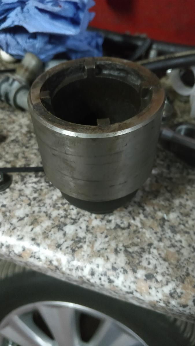

Da ich den Thread nicht mehr finde, in dem es unter anderem um die Spezialnuss a la BerndX2 für die Traggelenke ging, mache ich hier einen neuen Thread auf. Da bin ich euch noch ein Foto schuldig:
ich bestell mal eine .Die Nuss sieht sehr stabil aus !
Gruß Henry
Eine Kleinserie wär klasse!
Hey Guenni...wir fahren offenbar dasselbe Auto :-) Gruss
Bei der Facom-Nuss besteht die Gefahr das die Zähne Abscheren beim Lösen. Zum Festziehen gut geeignet wenn auch nicht ganz billig. Zum Lösen kann man sich mit der fettesten Knipex Cobra XXL behelfen wenn garnichts mehr geht. Die oben gezeigt Nuss sieht jedenfalls sehr vertrauenserweckend aus, braucht dann aber auch noch einen kräftigen Schlagschrauber nehme ich an.
Fuchur anscheinend hast du noch nie mit der Facom Nuss gearbeitet. Da schert es die Zähne nicht so leicht ab. Was du allerdings mit deiner Spielzeugzange willst verstehe ich nicht. Wenn die Dinger richtig reingerostet sind hilft keine Zange mehr da hilft nur noch Wärme.
wenn die für XM paßt, möchte ich auch gern eine!
Ich habe bislang wesentlich mehr Traggelenke mit der großen Rohrzange lösen können als mit der Nuß. Von denen habe ich trotz korrekter Handhabung schon mehrere auf dem Gewissen.
Dann aber die grosse Rohrzange und nicht eine Wasserpumpenzange :)  Icvh habe dafür eine ganz seltsame Zange Mal aus USA mitgebracht, ist nur 35cm lang verträgt aber das 3m Wasserrohr als Verlängerung.

Es gibt viele auf dem Markt, die etwa 20 € kosten.
Facom sieht zwar auch so aus wie die kostet aber nicht ohne Grund mehr als das Doppelte.
Die waren tatsächlich von FACOM...
der zusätzliche Ring um die vier Zinken macht mir bei Günnis Werkzeug aber einen bedeutend stabileren Eindruck als bei allen anderen Werkzeugen, einschließlich Facom.
