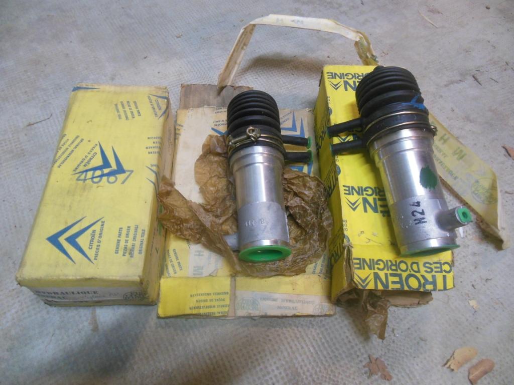

Mojn zusammen,
ich habe mal da eine Frage, sind die Federzylinder hinten vom GS - zum BX gleich ? Limo - Limo , evtl. auch Break ?

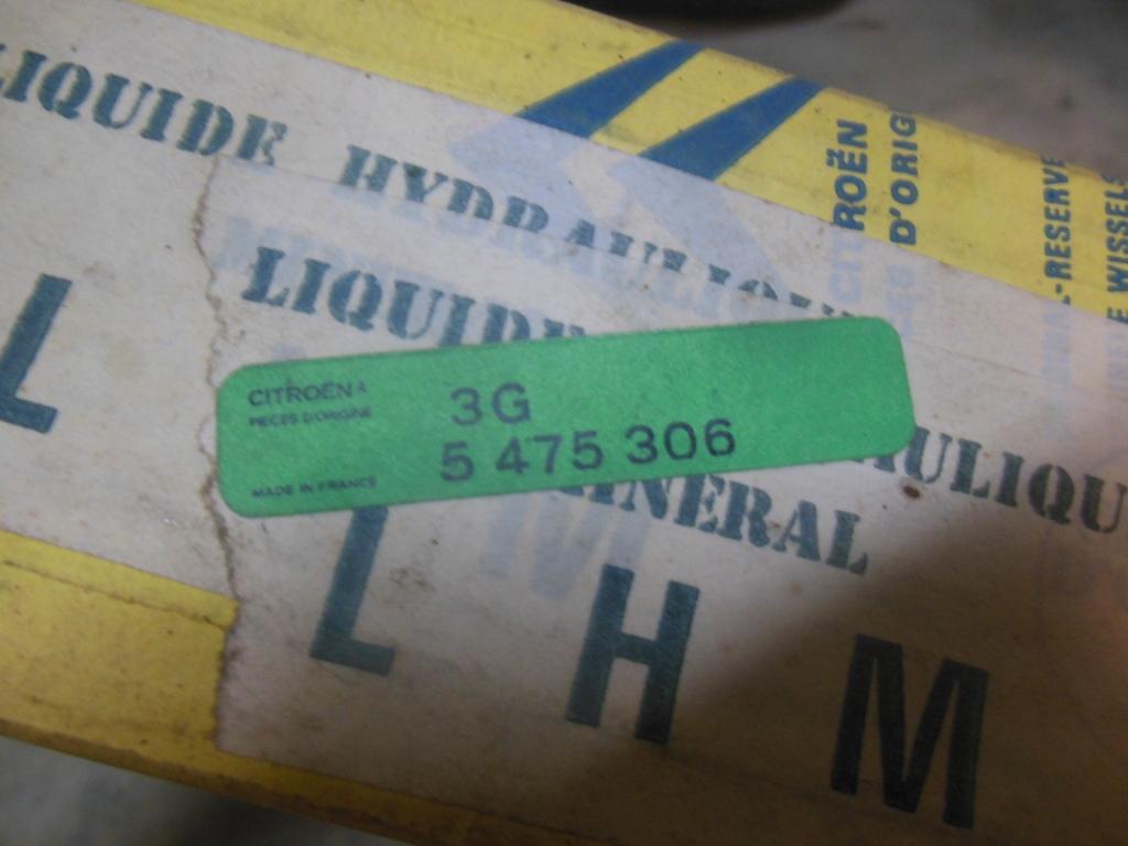

Et Nummer ist ; 3 G 5 475 306
Soweit ich weiß sind die nicht gleich. Lediglich die Manschette ist wohl gleich.
weiß evtl. einer mehr zum Thema ?

Chevronics verkauft die für GS und BX
...und unterscheidet nicht mal zwischen Limousine und Break obwohl die beim BX definitiv unterschiedlich sind.
Ja richtig, beim BX-Break ist das so, beim GS auch?
Gesendet via Tapatalk
Bei Chevronics steht 5475310 als Teilenummer dabei, also eine andere als bei dem von Chris. Die BX-Teile haben andere Nummern (95xxxxxx), das muß aber nichts heißen weil sich die Nummern durchaus im Laufe der Jahre geändert haben können. Auf Ersatzteilkataloge vom GS habe ich leider keinen Zugriff.
