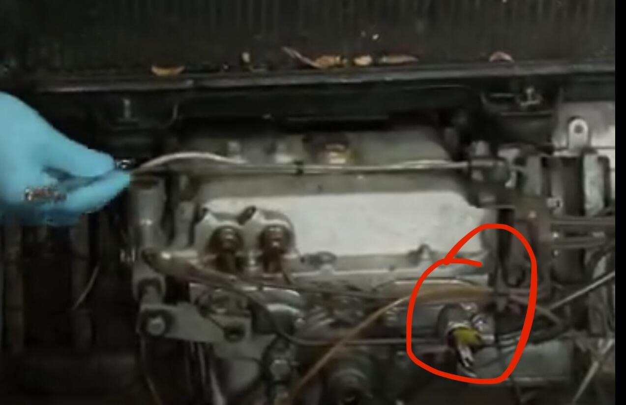

11. Juli11. Jul Hallo zusammen,Ich greife dieses Thema nochmal auf.Nachdem ich nun weiß das die gelben Leuchten unterhalb meiner Stoßstange hinten die originalen Rückfahrscheinwerfer sind und keine Zusatsblinker (wir haben beim Stammtisch des CVC herzlich über mein Unwissen gelacht), möchte ich auch das sie funktionieren.Leider habe ich in der originalen Ersatzteilliste nicht herausgefunden, wo der Geber für die Rückfahrscheinwerfer sitzt.Es handelt sich um das 5-Gang Getriebe der DS 23.Könnt ihr mir bitte erklären, wo der Geber sitzt?Danke 🙏 Hinweis: meine DS ist 1970 in Frankreich ausgeliefert worden mit gelben Scheinwerfern. DS Club-Freunde haben mir erklärt, das deswegen auch die Rückfahrscheinwerfer gelb waren. 🤷♂️
11. Juli11. Jul Die Rückfahrscheinwerfer waren in F bis Anfang der 70er Jahre orange, nicht nur bei der DS sondern auch bei GS und SM. Ich glaube so ab 1974 hatten dann auch die Modelle für den französischen Markt weißes Rückfahrlicht, die Exportmodelle hatten das schon eher.Mit den Hauptscheinwerfern hat das nichts zu tun - die waren hier bis 1992 gelb.
11. Juli11. Jul Beim 4-Ganggetriebe sitzt der Schalter in Fahrtrichtung vorn links in der Achse der Schaltstange des Rückwärtsgangs. Ein einfachster Schalter, der von der Schaltstange betätigt wird. Ich finde keinen Grund, warum das beim 5-Ganggetriebe anders sein soll.Der Strom kommt von der 2.Sicherung von links gesehen im großen Sicherungskasten, geht im gelben Kabel über das Zündschloss und verzweigt sich dann: ein Kabel zum Regler, eines zur heizbaren Heckscheibe und eines zum Lichtschalter am Getriebe
11. Juli11. Jul 2 Stunden her, ACCM Gerhard Trosien schrieb:Beim 4-Ganggetriebe sitzt der Schalter in Fahrtrichtung vorn links in der Achse der Schaltstange des Rückwärtsgangs. Ein einfachster Schalter, der von der Schaltstange betätigt wird. Ich finde keinen Grund, warum das beim 5-Ganggetriebe anders sein soll.Der Strom kommt von der 2.Sicherung von links gesehen im großen Sicherungskasten, geht im gelben Kabel über das Zündschloss und verzweigt sich dann: ein Kabel zum Regler, eines zur heizbaren Heckscheibe und eines zum Lichtschalter am GetriebeVielen Dank, Gerhard!
11. Juli11. Jul Pikanterweise sind die Rückfahrscheinwerfer noch nicht im Kabelbaum implementiert, die kamen erst ab MJ72.Der Schalter sind beim bvm5 vorne am Deckel, fahrerseitig.Wenn da kein modernerer neuer Kabelbaum drin ist, also auch das Teil im Schweller nach hinten, muss man das Kabelzeug bis hinten ziehen.Was ist aus dem Hydraulikproblem geworden?
11. Juli11. Jul Vor einer Stunde, Frank T. schrieb:Pikanterweise sind die Rückfahrscheinwerfer noch nicht im Kabelbaum implementiert, die kamen erst ab MJ72.Der Schalter sind beim bvm5 vorne am Deckel, fahrerseitig.Wenn da kein modernerer neuer Kabelbaum drin ist, also auch das Teil im Schweller nach hinten, muss man das Kabelzeug bis hinten ziehen.Was ist aus dem Hydraulikproblem geworden?Danke Frank.Das Hydraulikproblem ist behoben. Ich hatte die Verschraubungen zu fest angezogen und die Dichtung hat die Cunifer Leitung zusammengequetscht. Ich habe eine neue Leitung gebördelt, vorsichtig und liebevoll montiert und alles funktioniert wieder!Die Göttin erhebt sich nun viel schneller und die Pumpe hat ein Intervall weit jenseits von 30 Sekunden! Bin sehr froh !Ist das dieser Schalter?? Bearbeitet (12. Juli12. Jul von laradu)
