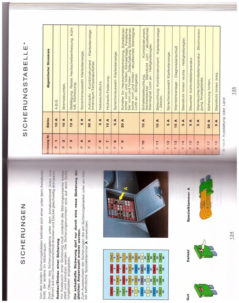

Guckst Du hier:
Hi Bernd, ist die Tabelle "sicher" für Y4..?? Demnach also F2
Hi Karl-Heinz, die Tabelle ist vom Y3, und habe ich auch, bzw. hatte ich mir schon angesehen... auf Seite 87 steht unter F2 dort Kontroll-Lampen "Stop" und "Bremsbelagdicke", aber KEINE Sicherung für die Bremslichter...!! worüber sind die denn abgesichert...?? Das ist mir schon früher aufgefallen und habe ich mir eben nochmals angesehen, finde aber KEINE Sicherung für die Bremslichter...!! Haben die das bei Citroën vergessen einzutragen...?? Und danke für die link's, auch interessant zu lesen bzw. habe es gespeichert...

soo, die Bremslichter arbeiten wieder... Es war die Sicherung F2 defekt.
Ich hatte mir ja alle Sicherungen schon mal angesehen, aber schlauerweise nicht durchgemessen... die Sicherung sah zwar heile aus, war sie aber nicht... Augenschein und Realität sind eben zwei Welten...
