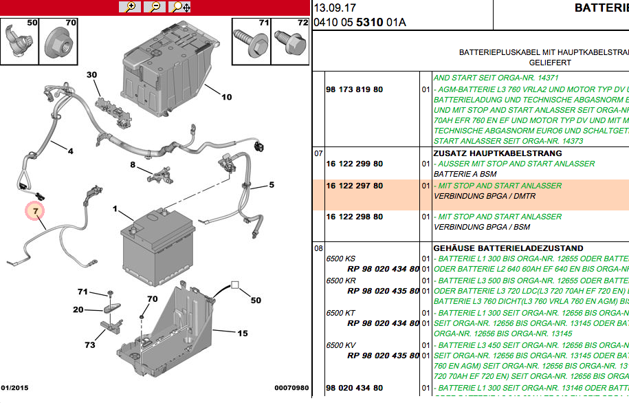

13. November 20179 J. Das konfektionierte Pluskabel mit einer soliden Schnellspannpolklemme meines Berlingo:
