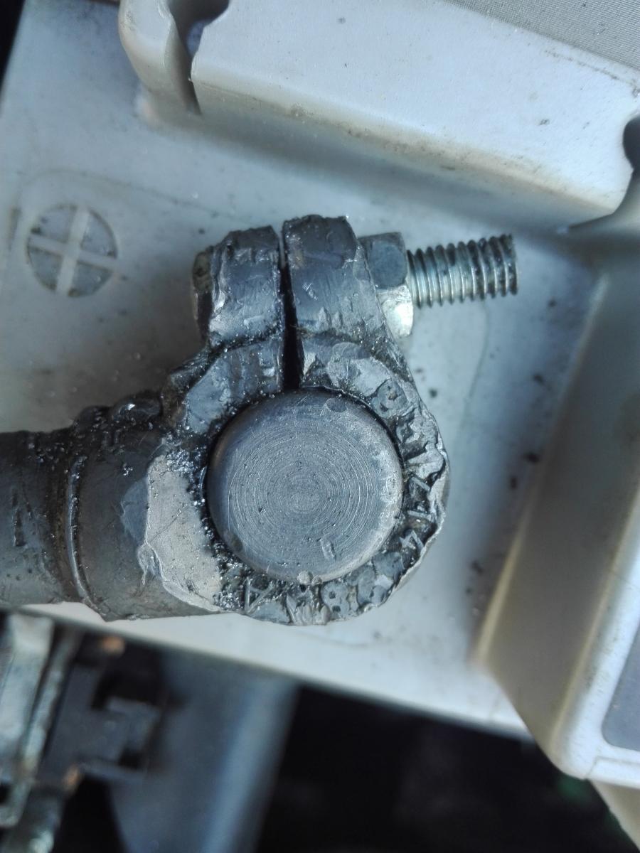

large.Polklemme.jpg.33cf3ae658659df00f22591952289877.jpgDie alten
Polklemmen aus Blei sind die besten. Das liegt auch an dem guten inneren Widerstand von Blei, aber vor allem daran, dass sich kein anderes Metall so gut an eine Oberfläche anschmiegen kann.
Wenn man sich alte Bleipolklemmen anschaut so kleben die beiden Enden, wo die Schraube sitzt dicht aufeinander, war bei allen XM so, die ich mir gekauft habe. Oft wird dann mit so Tricks wie Unterlegscheiben "gearbeitet".
Entscheidend ist, dass nach dem Festziehen der Schraube noch ein Spalt offen bleibt, damit es unter Spannung steht.
Um das zu erreichen, kann man in den meisten Fällen mit einer kleinen Eisensäge diese Öffnung frei bekommen. In besonders schlimmen Fällen legt man ein Metall unter die Klemme und hämmert sie mit Gefühl ein wenig platt, um dann wie oben beschrieben zu sägen.
An meiner Polklemme sieht das dann so aus.

vor 4 Stunden schrieb Steinkul:
Gute Idee - Hast du auch ein Lösung parat für die Kabel die sich im Lauf der Jahrzehnte in diesen Polklemmen lockern?

Am 14.10.2018 um 17:59 schrieb Steinkult:
Die neigen halt zum Reißen, was in nicht seltenen Fällen durch zu festes anziehen der Schrauben / Muttern passiert. Dann sind dieses Klemmen gar nicht mehr so toll…
