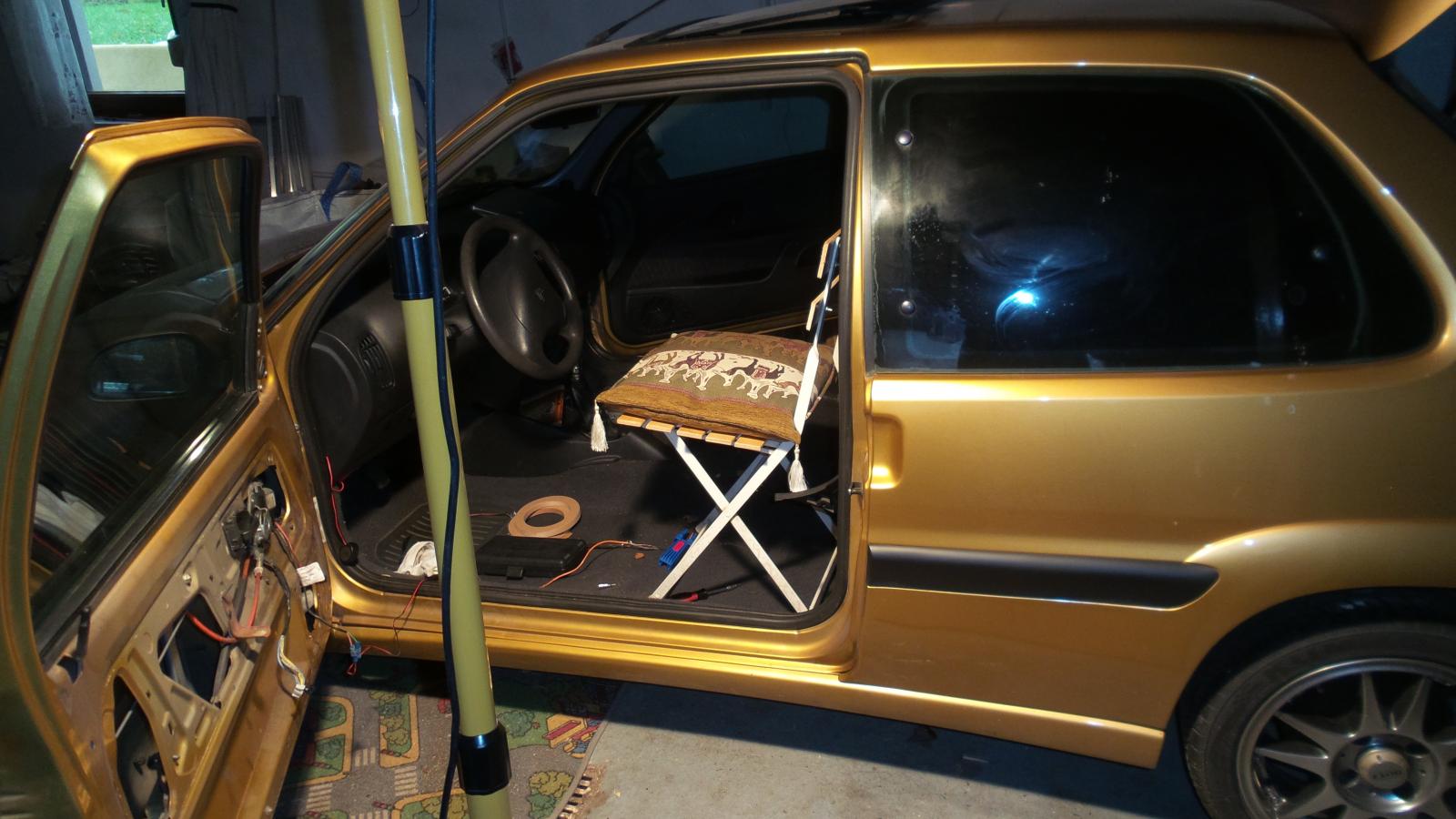

Die Stecker waren leider schon angebohrt, da der "KFZ Mechaniker" für seine Verwandte 2 Wege Lautsprecher verbaut hatte ( siehe Bilder mit BOA Lautsprechern oben)
Ich musste nur etwas aufbohren.
Dazu waren die Kontakte am Stecker schon aufgrund eindringernder Feuchtigkeit oxidiert, drum war es sogar gut, daß ich da mal reingeschaut hab.
Habe jetzt mit Elch Pro P1 alles schön abgedichtet.

Als Remote nahm ich ein 2.5er... Wenn die da mit ihren Bauerntretern rumtrampeln im Auto...Ne..Das Originale war mir zu dünn.
Neue Clips besorgt, da die alten ab waren, und die Blechhalter (wo die Clips fixiert sind) mit Elch Pro P1 nach dem saubermachen fixiert.

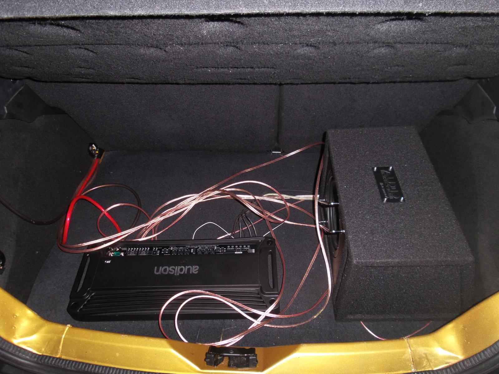

Nur wie bekomme ich den Verstärker in dieser Kiste befestigt.
Muss wohl ne Holzplatte her.
Möchte nicht ins Blech bohren.

Passt der Verstärker nicht oben auf den Subwoofer und diesen dann längs hinter die Rückbank mit einem Spanngurt an den Lehnenscharnieren verzurrt?

Jou hast Recht.
Statt Lastösen habe ich in den Sitzen ISOFIX
Mal die Tage probieren, aber echt ne gute Idee.
Wieso ich da nicht draufkam? :D
