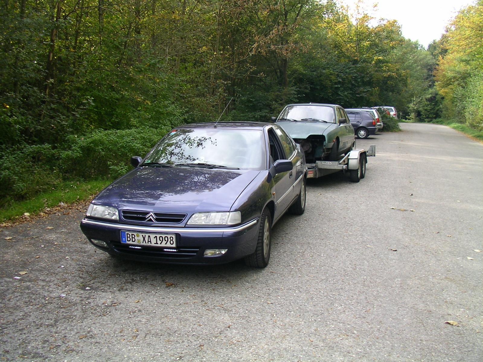

Ich wurde mal von einen Gespann bestehend aus Zugfahrzeug, Bootstrailer und Boot kurz nach dem Elbtunnel überhohlt. Bei Hildesheim fuhr ich an einem Boot, dann an einem Bootstrailer und zuletzt einem verkehrt herum stehenen Zugfahrzeug vorbei. Ich war mit etwa 80 km/h bestimmt eher am Ziel...
mit dieser Überladung hab ich erstmal erlebt,  wie heikel ein Gespann sein kann;   mit leichten GS auf'm tiefliegenden Hänger konnte man den Xantia vollkommen problemlos auch mal ein bisschen zu schnell fahren,  aber mit dem schweren CX in Verbindung mit diesem sch**ss hohen Hänger waren schon 80 km/h richtig bedenklich.

Wichtig ist die Stützlast auszunutzen. Richtig eklig ist, wenn der Hänger das Heck des Autos nach oben ziehen will, dann kommst schon bei 40 km/h ins Schlingern.
Die Stützlast ist wirklich entscheidend, gerade bei HP lieber etwas mehr als zu wenig. Beim letzten Umzug mußte ich auch 3 abgemeldete bzw. nicht fahrbereite PKW mit zum neuen Haus nehmen, um die Trailermiete gering zu halten sollte es natürlich flott gehen. Also jeweils schnell auf den Trailer, verzurrt und ab auf die knapp 10km lange Strecke. PKW Nr. 2 (ZX) habe ich dabei wohl nicht weit genug nach vorne gesetzt, das war wirklich kein schönes fahren, bei jeder Bodenwelle schlingerte es. Nr. 3 war ein etwa gleich schwerer BX Break, 30cm weiter vorne geparkt und das Gespann fuhr sich wieder wunderbar stabil - trotz deutlich überschrittener Anhängelast... :rolleyes:
