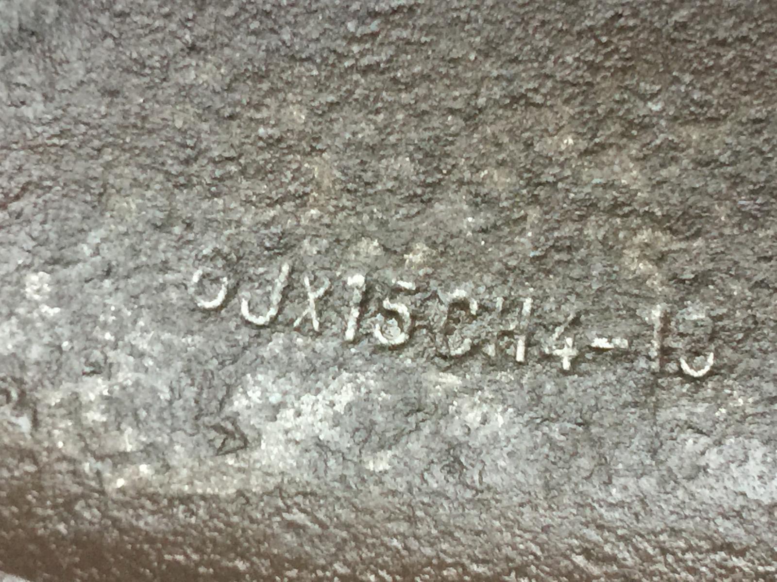

21. November 20178 J. Ersteller Am 19.11.2017 at 12:57 , TorstenX1 sagte: Es gibt 3 VERSCHIEDENE Belfast-Felgen... 2 Varianten werden mit den für Stahlfelgen üblichen Kegelbolzen befestigt und unterscheiden sich nur in der Einpreßtiefe, die dritte mit Flachbund. Infos zur Felge siehe Innenseite. Was sollte da denn stehen ? Hab da nichts entdeckt, werde mal schauen ob ich die Bremskruste herunterbekomme und etwas zum Vorschein kommt

21. November 20178 J. Bezeichnung innen erhabene Schrift, wenn ich mich erinnere: - steht da BELFAST, dann sollten das die Felgen für die ersten X1 sein. 6J15 CH 4- ET18 mit Kegelbundschrauben (bis Orga 6782) Citr-Nr.: 96 127 093 - steht da BELFAST CITY, dann sollten das die Felgen für die späteren X1 sein. 6J15 CH 4- ET15 mit Flachbundschrauben (ab Orga 6783) Citr-Nr.: 5402 25 - Von der 3. Type weiß ich die genaue Bezeichnung nicht. Sollen 6J15 CH 4- ET19 sein auch mit Flachbundschrauben (ab Orga 6783) Citr-Nr.: 5402 26 All das hab ich mir mal mühsam aus X1- Microfishes heraus gelesen. Fred
21. November 20178 J. Problem bei der Erkennung ist natürlich, daß in viele Flachbund-Belfast Kegelbundschrauben reingedonnert wurden, dann werden die Bohrungen auch konisch... Glücklicherweise sind diese Belfast aber selten. Eindeutig erkennbar sind die einzelnen Varianten an der ET.

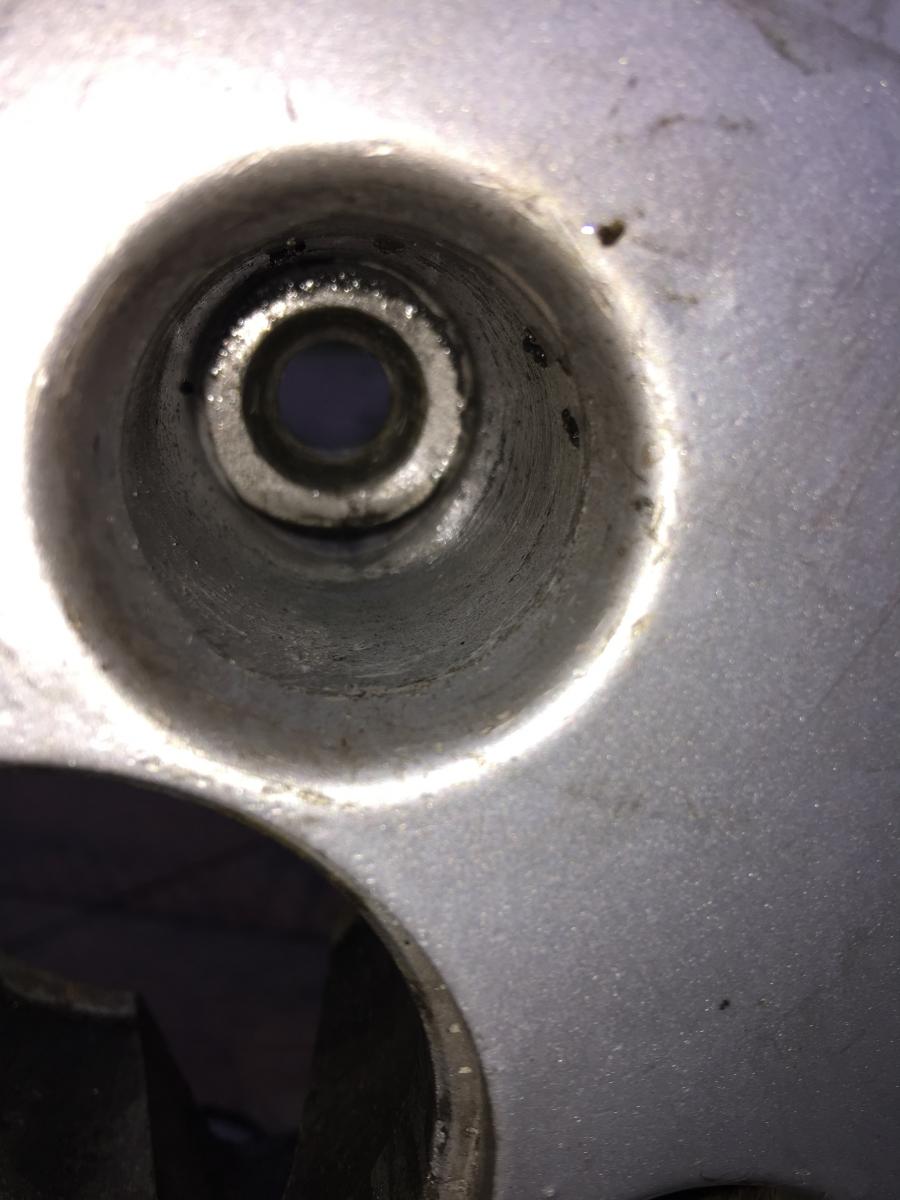

22. November 20178 J. Ersteller Dieses Forum hier ist wirklich Gold Wert Ich habe Radschrauben mit Kegel hier, die schauen hinten 2cm aus der Felge heraus. Es ist nur Belfast geprägt und die ET würde ich als 13 deuten. Und da ist ein Kegelsitz im Felgenloch, aber ringsherum ist auch noch eine Plane Fläche, kann man da nun bedenkenlos beide Varianten verwenden ? oder besteht Lebensgefahr wenn ich die Radschrauben mit dem Flachbund verwende ? Bekomme es leider nicht besser aufs Foto Bearbeitet (22. November 20178 J. von krussi)

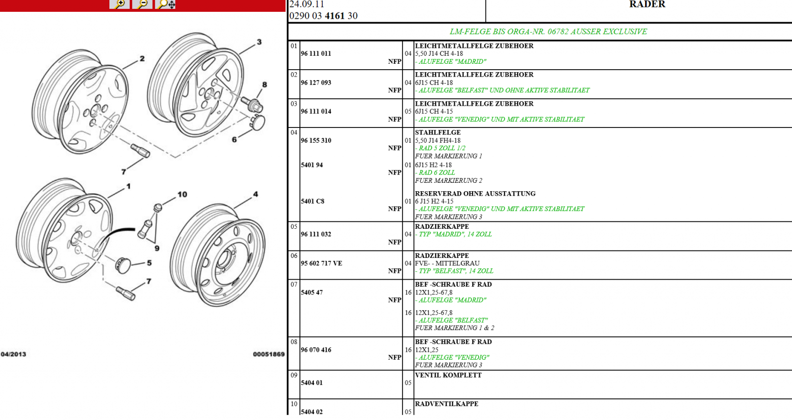

22. November 20178 J. Ich würde auf ET18 und Kegelbund schwören Hab' noch das hier gefunden: Demnach ist die 96 127 093 von Fred die Felge (!) und nicht die Radschraube. Zugehörige Radschraube 5404.47 - Kegelbund mit 67,8 mm Gesamtlänge und extralangem Kopf. Habe ich im Regal und gleich mal gemessen: die ist unterhalb des Kegels exakt so lang wie eine Standardschraube für Stahlfelgen Demnach müssten es auch die Standardschrauben tun ... - kopfkratz - Brauchen Alufelgen nicht wegen des dickeren Materials immer längere Schrauben als Stahlfelgen?! Gruß Stefan
22. November 20178 J. vor 1 Stunde, spätActiva sagte: Ich würde auf ET18 und Kegelbund schwören Zugehörige Radschraube 5404.47 - Kegelbund mit 67,8 mm Gesamtlänge und extralangem Kopf. Habe ich im Regal und gleich mal gemessen: die ist unterhalb des Kegels exakt so lang wie eine Standardschraube für Stahlfelgen Demnach müssten es auch die Standardschrauben tun ... - kopfkratz - Brauchen Alufelgen nicht wegen des dickeren Materials immer längere Schrauben als Stahlfelgen?! Gruß Stefan Also ich sehe auf dem Foto weiter oben ein Kegelloch, die Löcher für Flachbundschrauben sehen anders aus. zwischen denen mit extralangem Kopf und den Standardschrauben gibt es eigentlich (abgesehen von der Länge des Kopfes) nur den Unterschied das die mit längerem Kopf verchromt sind was der Optik in den Alus zuträglich ist. vor 2 Stunden, krussi sagte: hätte noch die Kegelbundschrauben der Sommeralus, die schauen hinten 35mm heraus, lasse ich die Distanzscheiben drauf dann schauen Sie noch 25mm heraus. Diese Sommeraluschrauben müssen nicht den Standardschrauben entsprechen, ich würde davon abraten sie zu verwenden! Und was willst du mit Distanzscheiben????????? Ich würde nie auch nur im Entferntesten daran Denken sowas an meinen Autos zu benutzen.
22. November 20178 J. Für mich sieht die Auflagefläch der Schraube eindeutig nach Flachbund aus, der davor liegende Kanal mag konisch sein, das hat aber mit der Kraftübertragung der Schraube nichts zu tun.....oder?
22. November 20178 J. vor 13 Minuten, guzzimk sagte: Für mich sieht die Auflagefläch der Schraube eindeutig nach Flachbund aus, der davor liegende Kanal mag konisch sein, das hat aber mit der Kraftübertragung der Schraube nichts zu tun.....oder? Bei den Flachbundschrauben ist an der Felge nichts Konisch!!!!!!!! Außerdem wäre das Loch Außermittig der Flachbundaufnahme und das wäre die erste Felge, die ich sehe, bei der das so wäre! ....und wenn die Flachbundschrauben eh zu Lang sind erübrigt sich diesbezüglich jegliche Diskussion Bearbeitet (22. November 20178 J. von Manson)

22. November 20178 J. Die Zentrierung der Felge erfolgt über das Mittelloch, die Fläche rund um die Bohrung mit Kegelsitz ist rein genauso bearbeitet wie bei meinen GTi-Felgen und deren Flachbundschrauben gucken bei den SWIFT2 genauso weit raus wie die mitgelieferten Kegelbundschrauben. Das reicht mir persönlich als Argumentation aus...
