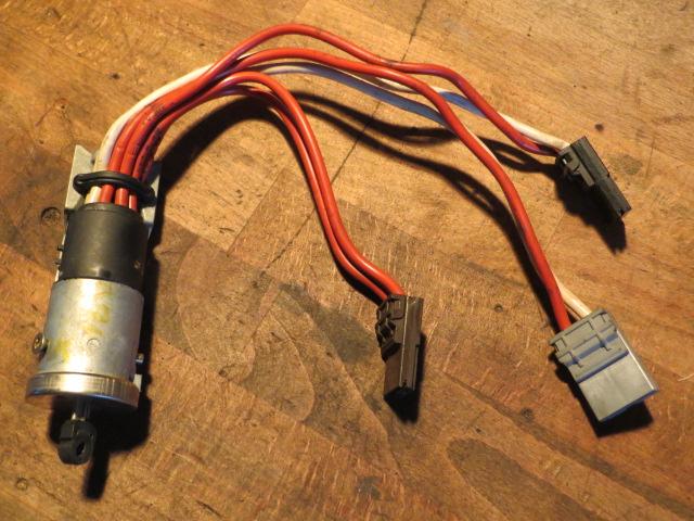

Zündschloss sieht beim X1 übrigens so aus:
Links die Schraube raus und gegenüber den Pinnökel reindrücken (Schlüssel muss stecken und gedreht sein (?)) - dann kann man es rausziehen.
Der vordere (mechanische) und der hintere (elektrische) Teil sind wahrscheinlich trennbar - habe ich aber noch nicht gemacht.
