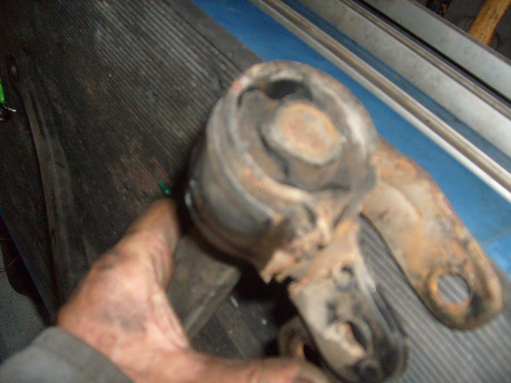

large.1116562913_Querlenker003.JPG.f54d408055603363c446927f6d64c268.JPGlarge.1184079314_Querlenker004.JPG.b0aa04ca76c60752f4ac820fd3bf6406.JPGlarge.1551270585_Querlenker002.JPG.8755ef742c6b5bd51e862344cde078d8.JPGlarge.801036828_Querlenker001.JPG.e1fb60c3e7dcdb96c3aefc3d7df99773.JPGGestern hat es den Xantia meines Bruders erwischt
Bearbeitet ( von kroack)
Man sieht auf Bild 2 das die Buchse von Citroen die Erhöhung bis zur Querstrebe ausführt, das andere Lager hört vorher auf, das könnte ein Indiz sein welches Lager stabiler hält.
Bin mir nicht sicher aber das Lager wurde 7 / 17 eingebaut
3 Jahre ....aber interessanter dürfte vermutlich sein wie viel Asphalt in der Zeit unterm Auto durchgehuscht ist.
Finde ich eher uninteressant, so etwas darf auch nach einer halben Million km nicht passieren...
vor 12 Minuten schrieb bx-basis:
OK, da hast du Recht, der Metallkäfig darf nicht brechen, selbst wenn das Gummi schon extrem Spiel hat.
Die Konstruktion scheint mir aber schon ab Werk sehr labil ....wenn ich das so mit den anderen Citroen vergleiche die ich kenne.
Bei originalen Lagern habe ich nie einen Bruch gesehen, und da war teilweise kaum noch Gummi drin...
93.000 km .... ich hatte schon lange Zubehör eingebaut aber die Brüche kamen irgendwann mal vor und dann gehäufter... wahrscheinlich kaufen die bei der gleichen Quelle in Teschnpeng.
Seit dem gibt's die Guten von der Zitronenplantage
