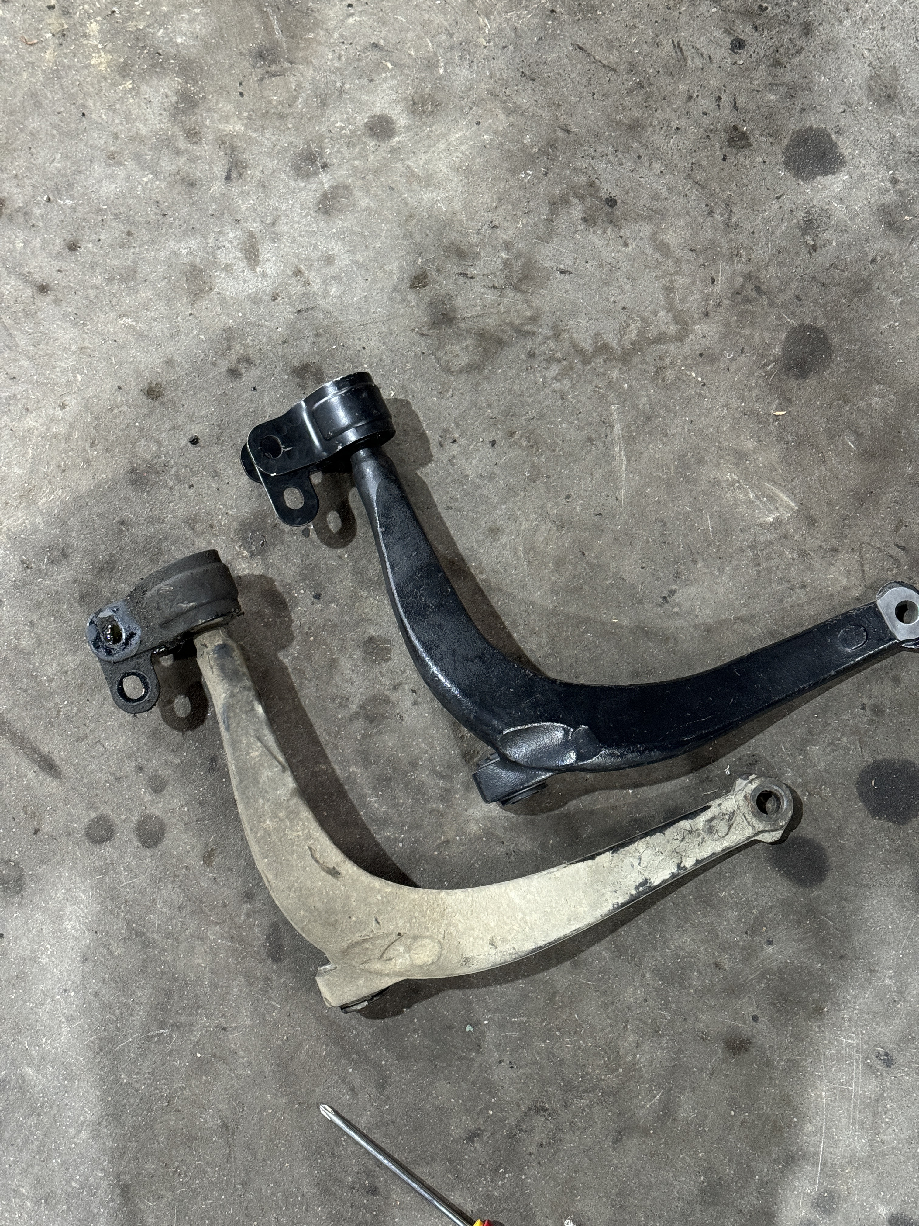

Beim Auspacken sehen die Querlenker gut aus. Sie sind genauso schwer wie die originalen und scheinen sehr stabil zu sein. Ich werde sehen, wie sie sich in der Praxis verhalten, aber ich bin zuversichtlich.
https://ibb.co/QQvvtcK
https://ibb.co/StmBNC4
Bearbeitet ( von Oby)
vor 5 Stunden schrieb Oby:
Nach dem, was ich gelesen habe, ist SKF eine ausgezeichnete Marke für alles, was mit Aufhängungen und Lagern zu tun hat. Beim Auspacken sehen die Querlenker gut aus. Sie sind genauso schwer wie die originalen und scheinen sehr stabil zu sein. Ich werde sehen, wie sie sich in der Praxis verhalten, aber ich bin zuversichtlich.

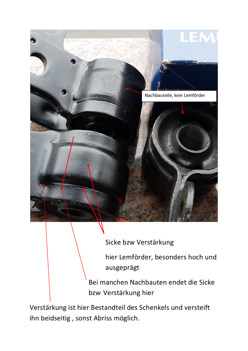

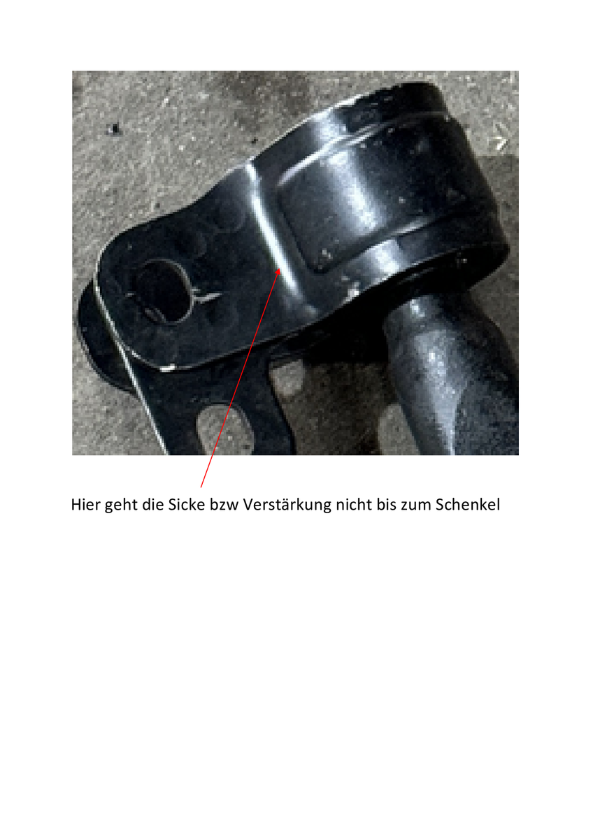

die hinteren Lagerbuchsen entsprechen der kritischen Ausführung welche für Brüche bekannt ist. Die Sicke läuft nicht bis zum Schenkel und kann das somit nicht versteifen. Die Sicke muss (beim org) auf beiden Seiten direkt auf dem Schenkel auslaufen und das versteifen.
Genau so ein Teil hat Rü hier auf Seite 3 mit Bildern im abgerissenen Zustand präsentiert. Hier nochmal ein Bild dazu, wie das beim org und beim Schrotteil aussieht. Die restlichen Bilder auf Seite 3 berachten.

habe den Eindruck das nicht verstanden wird worum es geht und worauf es ankommt. Habe deshalb ein veranschaulichendes Dokument erstellt.
Bei dem Nachbauteil (links oben) im nachfolgenden Bild ist die Verstärkung ca. halb so hoch wie bei Lemförder und versteift den Schenkel deutlich weniger stark.
Es gibt also 3 Arten von Schenkelversteifung.
1. ordentlich, ausgeprägt und stabilisierend zB Lemförder = Orginalteil (im nächsten Bild, links unten )
2. weniger ausgeprägt, geringer stabilisierend (im nächsten Bild, links oben )
3. gar nicht vorhanden, keine Stabilisierung  (im übernächsten Bild)
@Kroack Danke für deine Info und die Bilder mit Abriss auf Seite 3 dazu.
Fazit. Das Nachbauteil ist abgerissen weil es konstuktiv einfacher und schwächer ausgelegt wurde. Der konstruktive Mangel ist hier von außen gut sichtbar, auch bei einer Überprüfung direkt am Fahrzeug.

Hier noch ein Bild zu:
3. gar nicht vorhanden, keine Stabilisierung  - Hier wurde ein Abriss dokumentiert.
