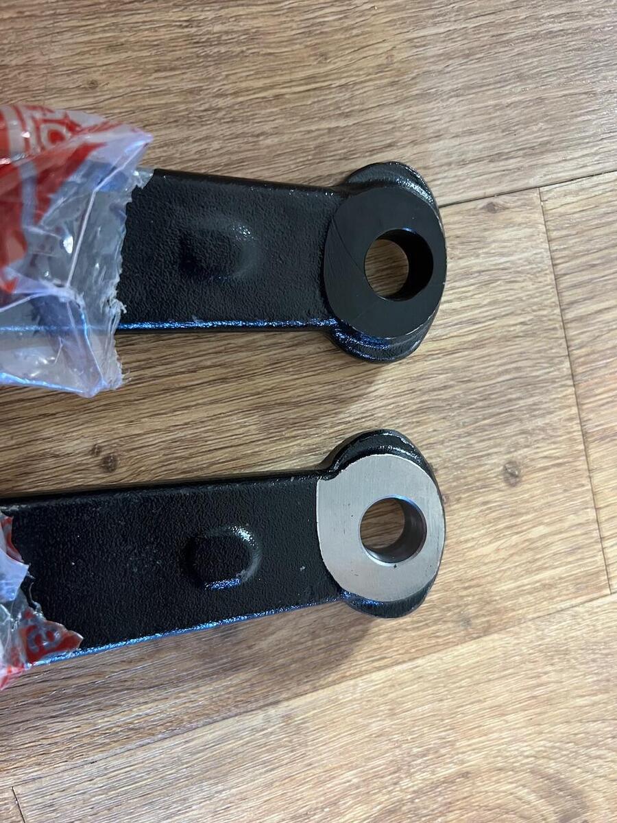

12. September 20241 J. was ich bestellt habe: was ich bekommen habe: Bearbeitet (12. September 20241 J. von opteryx)
12. September 20241 J. vor 6 Stunden schrieb opteryx: was ich bestellt habe: Warum bestellst du nicht das org Teil von Lemförder🤔? Da gibt es keine Qualitätsmängel und alles wird gut. vor 6 Stunden schrieb opteryx: was ich bestellt habe: was ich bekommen habe: Bei dem Teil auf dem unteren Bild ist Abrissgefahr weil die Sicke (Versteifung) nicht bis zum Schenkel läuft. Auf dem oberen Bild läuft die Sicke bis auf den Schenkel.
14. September 20241 J. Am 12.9.2024 um 19:30 schrieb matgom: Warum bestellst du nicht das org Teil von Lemförder🤔? Da gibt es keine Qualitätsmängel und alles wird gut. zu spät... nächstes Mal Bearbeitet (14. September 20241 J. von opteryx)
9. Oktober 20259. Okt Das Gewinde beim rechten QL ist auch komplett mit Farbe voll, beim linken ist alles okay. Gleicher Hersteller, zwei Qualitäten…
9. Oktober 20259. Okt Ich habe jetzt mal den Febi KD geschrieben. Ich will das Teil ungern verbauen, die Kegelbohrung für den Konus vom Traggelenk ist lackiert und die Oberfläche untendrunter grottig.
10. Oktober 202510. Okt So, habe jetzt bei Febi und AUTODOC reklamiert. Febi schreibt, dass sie sich diese Qualitätsunterschiede auch nicht erklären können und sagt, dass beide Teile vom selben Lieferanten/Hersteller kommen. Welche Querlenker könnt ihr für den Xantia empfehlen?
