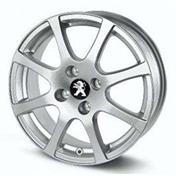

Ich  würde eher eine Eifersüchtelei mit dem C3 vermuten, der an allen vier Extremitäten diese auffälligen Armreifen trägt.
Link zu diesem Kommentar
Auf anderen Seiten teilen
Na ja, das glaube ich nun nicht, weil am C3 diese "Armreifen" erst nach dem Abtransport des C6 wieder montiert wurden. Vorher waren einfache LM-Felgen (Carentan, s.u. aber natürlich mit Citroen-Logo) mit den Winterreifen drauf.
Aber halt, die Probleme am C6 fingen ja im Herbst an, als am C3 die SR gegen die WR ausgetauscht wurden. Vielleicht ist dem C6 bei deren Anblick schlecht geworden, obwohl ICH sie gar nicht so übel finde. Madame hat halt doch eine Seele!
