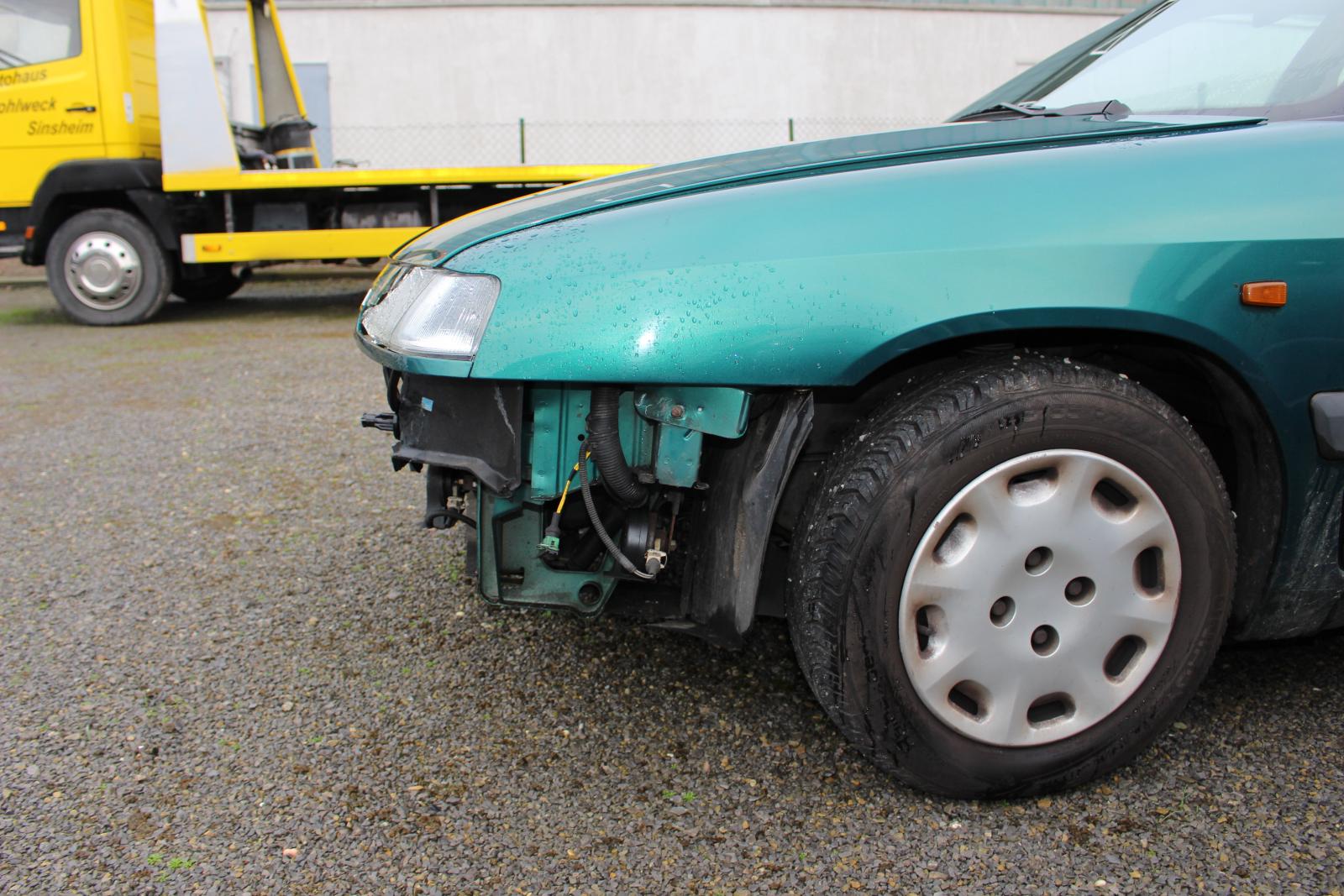

habe mir einen Xantia X1 1.8i Prestige zugelegt. Dieser hatte leider einen Unfallschaden.
Um diesen zügig instandsetzten zu können bräuchte ich eure Hilfe und Tips! :)
Habe schon Erfahrungen mit Xm`s gesammelt, ist der Aufbau beim Xantia ähnlich konstruiert?
Geht hauptsächlich um eine Anleitung wie ich den Kotflügel und die Front zerlegt bekomme. Evtl. besonderheiten beim neuen Ausrichten der Motorhaube.
Es folgen Bilder....
Vielen Dank und Grüße
Daniel

Zumindest sehe ich auf dem ersten Bild das er nicht mehr ganz gerade ist, dann würde ich mal sagen Kotflügel runter dann siehst du mehr., neue Frontmaske, Kotflügel Scheinwerfer vielleicht Blinker,  Stoßstange kann sein das er Nebler hatte.

Motorhaube richten: Ist eigentlich "selbsterklärend", aber Du solltest einen Helfer haben. Das erleichtert die Übung ungemein. Mitunter sind die Scharniere verbogen. Da wäre Ersatz hilfreich. Aber, so wie die Haube aussieht, werden die noch gerade sein. Bei Bedarf hätte ich welche (in silber) da.
Unten ist die Quertraverse verbogen und unterm linken Scheinwerfer ist der Aufnahmepunkt für den Zapfen im Stoßfänger nicht hinter dem dazugehörigen Loch im Schlossträger. Vermutlich ist der gesamte Blechkasten hinter dem Schlossträger verschoben. Da muss gerichtet werden.
Der Schlossträger hat zwei Schraubpunkte links und rechts vom Kühler (am linken hängt die eine Hupe - der gehört eigentlich in das ausgerissene Loch rechts daneben). Die sind meist auch verbogen, können aber recht einfach gerichtet werden. Ich hätte aber auch Ersatz (in silber) da (sind angeschraubte Haltebleche).
Wenn ich das richtig sehe, hat der Stecker für die Nebelscheinwerfer einen Blindstopfen -> also ohne NSW
Scheinwerferreinigung kann ich auch nichts erkennen.
Wenn ich jetzt nichts übersehen habe, heißt das, dass bis auf den Stoßfänger alle Teile noch dran sind.

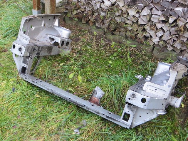

Hier noch zwei Bilder, die Dir vielleicht helfen ...
Ist vom V6. Daher der Halter (für den Hydractive-Block) auf der Quertraverse - den hat Deiner nicht.
Schwer zu erkennen: vorn mittig in der Wiese der Haltewinkel für den Schlossträger (wo bei Deinem die eine Hupe dran hängt).
Gruß Stefan
