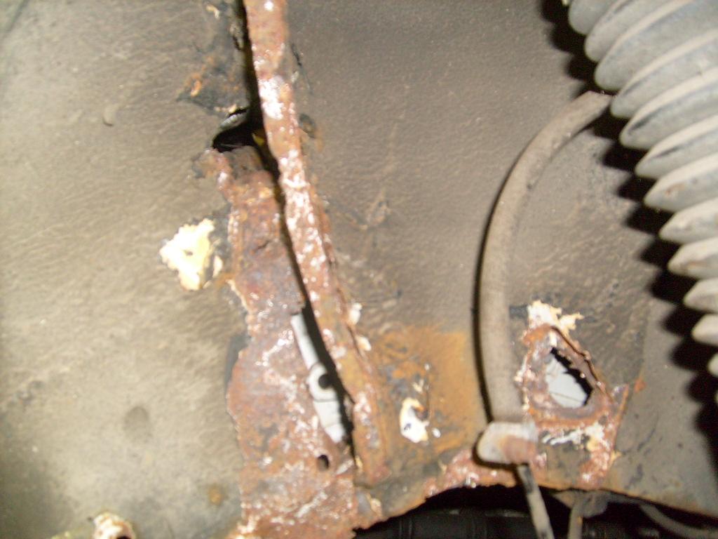

Hinterachse XM 2,1 TD Kombi Y 3 durchgerostet

Einige Einheiten Ovatrol, Ramazotti, Zeit und Först Lager Bier aus Drügendorf ( Geheimtiopp) Blech und unchristliche Flüche später seh ich rot :large.5a6cb9a711e9e_Mrost001.JPG.7dc5eea0bf138d695f5783f6d2ef53ef.JPGlarge.5a6cb967c61e4_Mrost002.JPG.6f63647390e408edf37db60332a790ac.JPGlarge.5a6cb96029839_Mrost003.JPG.55963851011c4f82fcfb18dfea98f46c.JPG
Link zu diesem Kommentar
Auf anderen Seiten teilen
Sogar  der Jesus am Kreuz über der Tür  hat kurz mal die Schultern gezuckt -glaub mir ....
Dabei bist Du doch immer so ausgeglichen und nicht mal durch einen verrosteten Golf II aus der Ruhe zu bringen :-D.
Aber Respekt vor Deinem Einsatz, ich erahne ja ab und zu Dein Arbeitspensum und gehe wohl recht in der Annahme, dass der Break hier zwischen oder eben nach allerlei Kundenfahrzeugen mumifiziert wurde?

Ja der XM ist ja auch mal MEINS !!! Der darf auch mal auf die Bühne . " Theaterstück :Laß uns mal richtig "abrosten" ( abrocken)
