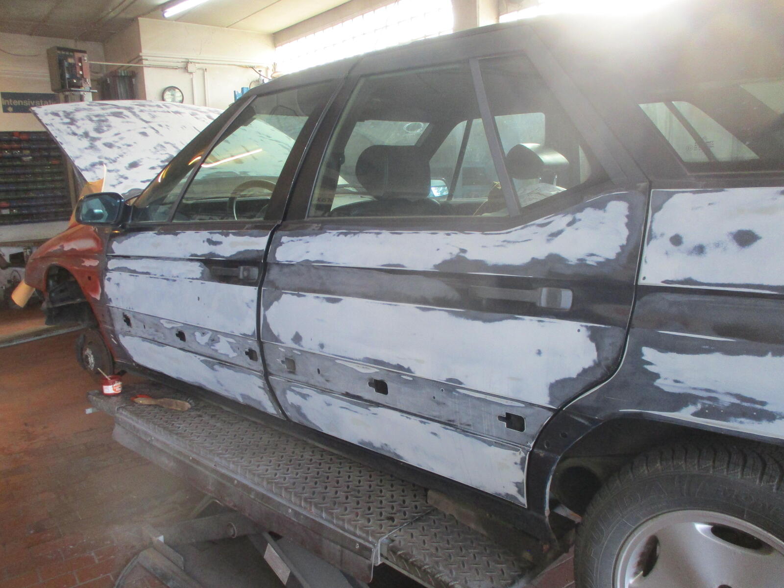

Wahnsinn 7 Jahre später komm ich endlich dazu mich um den Lack zu kümmern....large.IMG_2394.JPG.675ebdab654505ed016c8388b8e2ee00.JPG

Nach dem lackieren ist vor dem lackierenlarge.IMG_2571.JPG.80c2356b3d075df5a73c291075fcfdcd.JPG

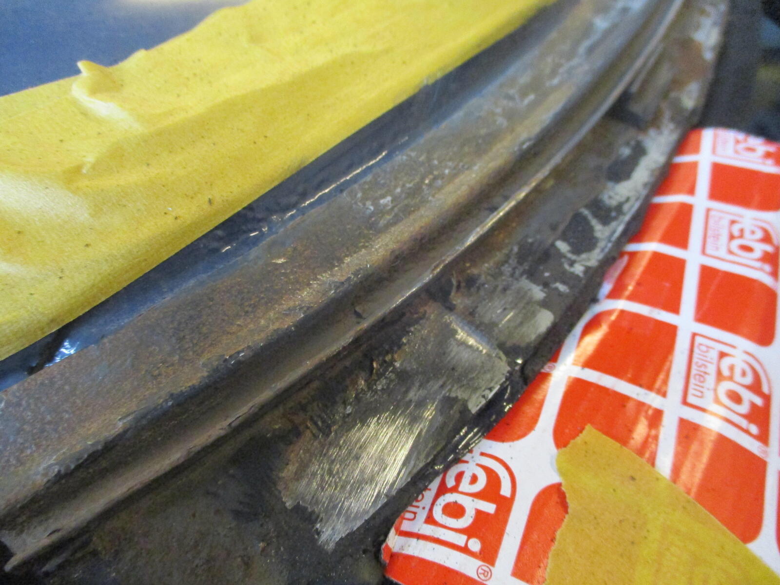

Der Kombi hat unte der Windschutzscheibe ja nochmal ein aufgesetzte Leiste .... hat die schon jemand mal abgebohrt , drunter entrostet und wieder gepunktet ?
Ich denke die ist unterwandert und so die neue Scheibe einkleben macht ja wenig Sinn...

1 hour ago, Kroack said:
[...] unte der Windschutzscheibe ja nochmal ein aufgesetzte Leiste .... hat die schon jemand mal abgebohrt , drunter entrostet und wieder gepunktet ?
Ist da schon soviel Rost dazwischen, dass es die Bleche auseinandertreibt? Dann muss das zerlegt werden.
Den gleichen Spaß hatte ich vor einem Jahr. Da war der Scheibenrahmen ringsrum rostig. Oben, unten, links und rechts. Noch nie gesehen... Zwischen den Blechen sah es aber nicht kritisch aus. Ich hab entrostet, lackiert, nach dem Scheibe aufkleben alles ringsrum mit Dinitrol 1000 eingeschmiert. Idealerweise lässt man zB Owatrol zwischen die Bleche laufen, vor dem Lackieren. Ging bei mir nicht, im Dezember ohne heizbare Halle. Da musste es die Zinklamellenfarbe, schön flüssig aus der Sprühdose abgezapft, tun. Die hat dann aber Nachteile, geringe Haftung, der Klebebereich wurde also nicht überlackiert. Nach dem Foto teilweise bis aufs Metall wieder runtergeschliffen, beim Scheibenmann geprimert, Scheibe geklebt.
