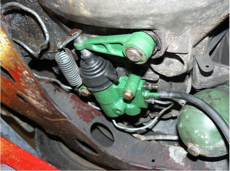

Hat doch eine gewisse Ähnlichkeit mit der Enkolben-Hydraulipumpe, die bei der Basis abgebildet ist.
Das war der Funke, Micha sei Dank haben wir noch eine Einkolbenpumpe für CX bis 10/76 auf Lager zu liegen.
