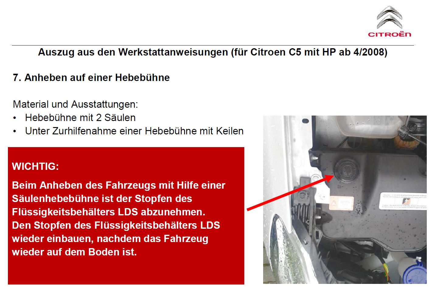

vor 39 Minuten, Tim Schröder sagte:
Ich kann einfach nicht glauben, dass so viele Jahre nach Einführung der elektrischen HP noch darüber diskutiert wird und offenbar bis heute noch nicht jeder Freundliche diese glasklare Anweisung von Citroen gelesen hat, den Behälter vor dem Anheben mit hängenden Rädern zu öffnen.
Dito. Und damit man solchen Leuten unter die Nase halten kann, was sie längst schon hätten lesen sollen, hier eine Datei zum Ausdrucken:
large.5a4b7512ebebb_Werkstattanweisungzu
Ich liebe ja Anweisungen wie diese. Einfach mal sagen, was man machen muss. Und weil keiner versteht, warum man es machen muss, macht es auch keiner. So einfach ist der Mensch gebaut. - Niemand springt bei einem fahrenden Zug aus dem Fenster, auch wenn es auf einem Schildchen steht.
Dass hier nicht jeder (ich inklusive) weiß, was technisch genau passiert, wenn der Deckel nicht ab (oder halb oder viertel) abgeschraubt wird, beweist ja, dass es den Leuten unklar ist, was physikalisch Sache ist.
Und die Anweisung mit der "Säulenhebebühne" ist auch witzig. Ich wüsste nicht, was sich dahinter verbirgt, gehe aber davon aus, dass beim Hochheben eines schweren Gegenstandes immer so etwas wie eine Säule im Spiel ist. Oder mehrere sogar.
Aus meiner Sicht: keiner weiß was Genaues. Also verhält man sich entsprechend. Es ist einem egal. Und dass ein Werkstattmeister hier dem anderen widerspricht, spricht auch irgendwie Bände. Aber irgendwie kamen die Amerikaner doch 1969 auf den Mond. Oder war das nur im Studio gedreht?

vor 18 Minuten, zurigo sagte:
Dass hier nicht jeder (ich inklusive) weiß, was technisch genau passiert, ...
Musst Du auch nicht. Darum ist es ja ein Auszug aus den WERKSTATT-Anweisungen.
Dieses Personal weiß auch, was eine Säulenhebebühne ist.
