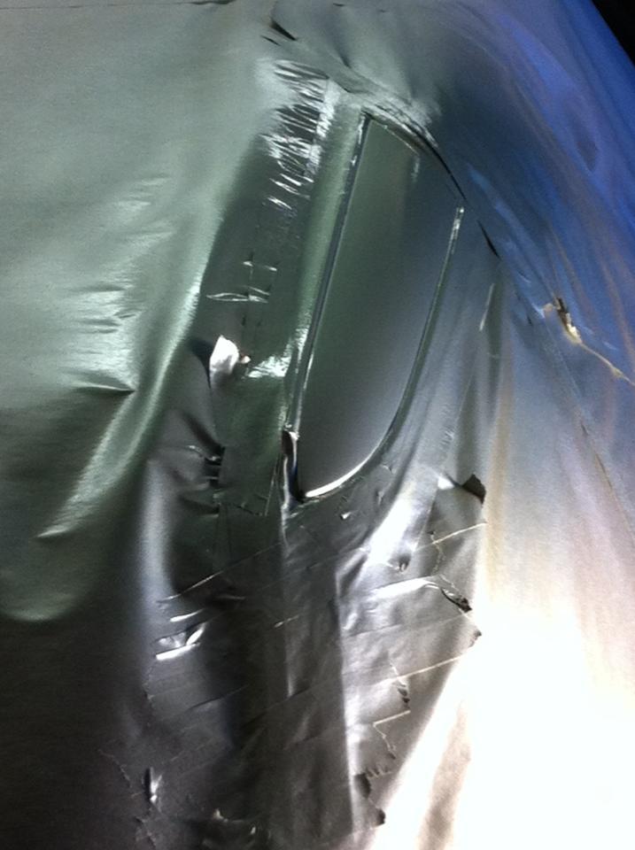

Frage an die Xm "Zerleger" und "Heger"  bei meinem Y3 ist der Lack der beiden Abschlussleisgten der Dachkannte ab und eine ist auch gebrochen. Nun habe ich vielleicht Ersatz von einem farbgleichen Teilespender gefunden. Ich habe zwar schon gesehen, dass an der Vorderseite der Leiste in der Türdichtung eien Art Haltklammer versteckt ist und die auch rausgekriegt aber meine Vermutung sie dann nach vorne rausschieben zu können hat nicht zum Erfolg geführt da ich auch nicht rohe Gewalt anwenden wollte.
Wie baut man die zerstörungsfrei aus?
Danke! (und hat wer einen Tip wie ich die Bildgröße auf ein sinnvolles Maß reduziere?)

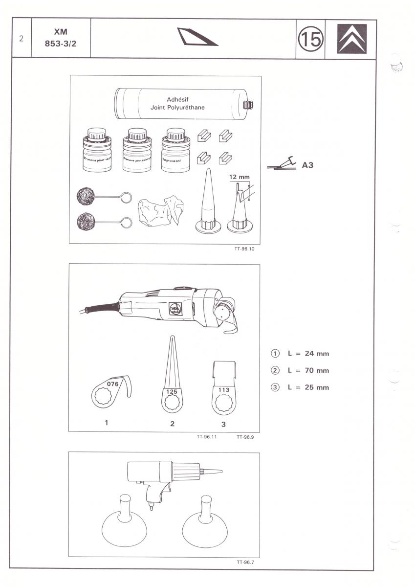

Laut Reparaturanweisung von Citroen wird diese Leiste mit einem Multifunkionswerkzeug und einer Klinge, keine Säge, mit 120 mm Klingenlänge rausgeschnitten. Ich habe mal versucht, diese Dreiecksleiste mit nem Teppichmesser rauszuschneiden und bin gescheitert. Mit so einem Werkzeug ist mir der Ausbau dieser Dreiecksscheibe der vorderen Türen ohne Glasbruch gelungen. Somit sollte es auch bei dieser Leiste funktionieren.
Das Sägeblatt (2. von links) habe ich dafür keilförmig spitz zurechtgeflext und die beiden Seiten zur Klinge angeschliffen. Hat prima funktioniert und ging sogar recht schnell. Mit diesem Werkzeug werde ich beim nächsten SchlachtXM versuchen, die Frontscheibe heil auszubauen. Versuch macht klug.

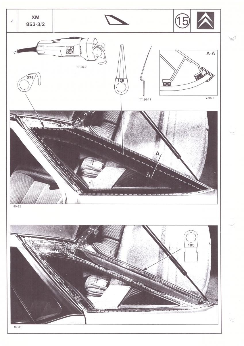

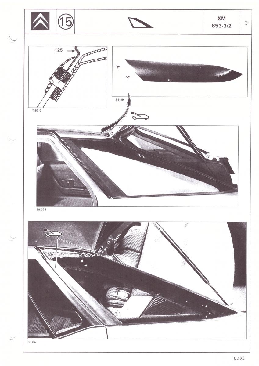

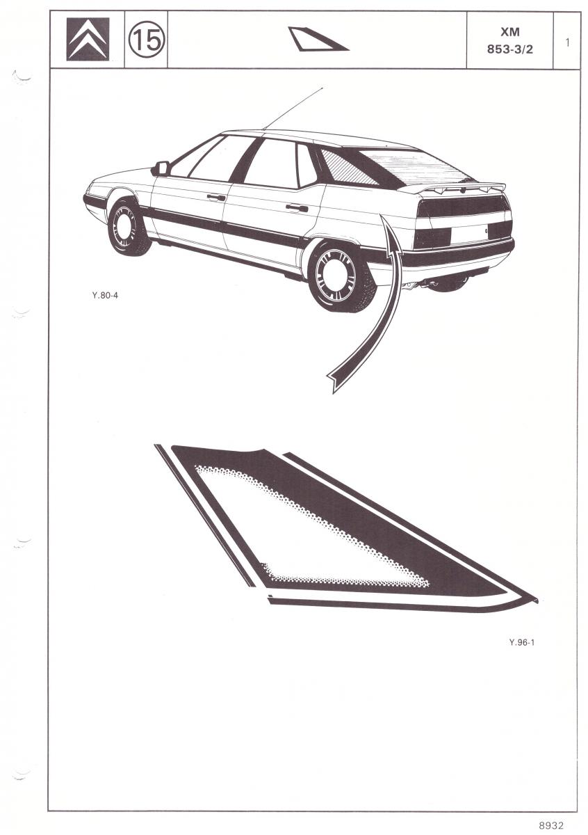

Hab´s gefunden. Hier mal die Reparaturanleitung von Citroen:
Sogar gleich mit dem Werkzeug und Kleber zum wWiedereinbau. Ich behaupte...Das geht ohne Zerstörung.

Sensationell die Repanleitung, ja jetzt ist klar das Teil ist nur eine Schale und hat keinen Unterbau, ist nur reingepappt und hält mit dem Dübel die Dichtung und nicht umgekehrt....

Ich frage mich nur was diese beiden Knäul mit Haken in der Werkzeugbeschreibung Seite 2 sein sollen? Braucht mann dann wohl für die Scheibe aber nicht für die Leiste da reicht wohl die Klinge und dann wieder Kleber. Binn gespannt wie ich die Reste vom Blech kriege. Wurst wenn´s fest ist pappe ich einfach mit Karosserieflexkleber wieder drüber und wenn´s nicht hält spaxe ich einfach durch ....  ;)
Wenn die Kleberreste entfernt sind und die Scheibe wieder eingeklebt werden soll, sind diese Knäuel Schwämme, um die Klebefläche mit dem Vorgesehenen Lösungsmittel zu reinigen. Sonst hält der Kleber vielleicht nicht optimal.
Die Schwämme benutzt man beim Scheibeneinkleben für den Primer.
