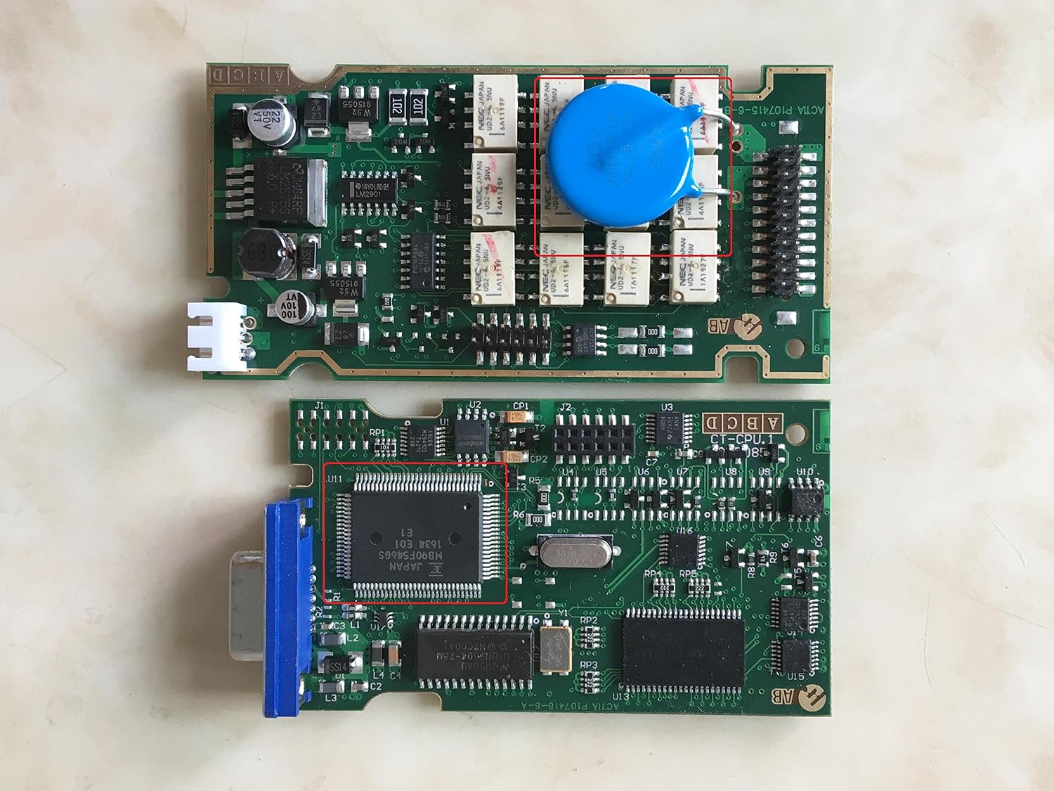

Die Engländer meinen, dass die erste Platine nahe am original, aber die 2. abgespeckt wäre.
"Item you have asked me is a REAL Frankenstein Lexia 3 clone. Mixed boards from FULL Chip Lexia and Cheap Lexia 3 boards. Also it is FULL imitation on Lexia 3. I am not sure is it working at all... :-)))  GOOD Lexia 3 looks like item bellow:  https://www.ebay.co.uk/itm/182397634178"
Sollte das relevant sein?
Ronald
Bearbeitet ( von Ronald)
Finde erst mal eine "abgespeckte". Kann jemand eine zeigen?
vor einer Stunde, Dieseltourer sagte:
Wenn man wüsste worauf sich "lite" und "full" beziehen. Sind es die "chips" oder doch nur die Kabel?
Das hier ist "lite", für C5 nicht geeignet, keine Adapterkabel, aber alle Chips, bis auf die bei U2-U10.
https://www.ebay.de/itm/New-Lexia-3-lexia3-V48-Diagnostic-PP2000-V25-Lite-Version-For-Citroen-Peugeot/322083459192?hash=item4afdab9078:g:GqYAAOSwpINZaCBA
Full chip
https://www.ebay.de/itm/Lexia3-V48-OBD2-Scanner-Diagbox-Diagnosegerat-Full-Chip-REV-fur-Citroen-Peugeot/372024749375?hash=item569e672d3f:g:-PQAAOSwfnRZd~-O
Ronald
Das "lite" bezieht sich auf das Interface-Kabel. Das hat hier nicht mehr den sperrigen runden Zwischenstecker, den eigentlich niemand braucht.
Ich habe interessehalber mal so eines "nicht für C5" gekauft (45 Euro). Full chip und funktioniert am 2008er 2,7 HDi wie am 2015er 2.0 HDi. Warum auch nicht, ist ja alles wie bei den anderen Klones. Und die Bestückung stimmte auch nicht mit den Fotos im Angebot überein.
