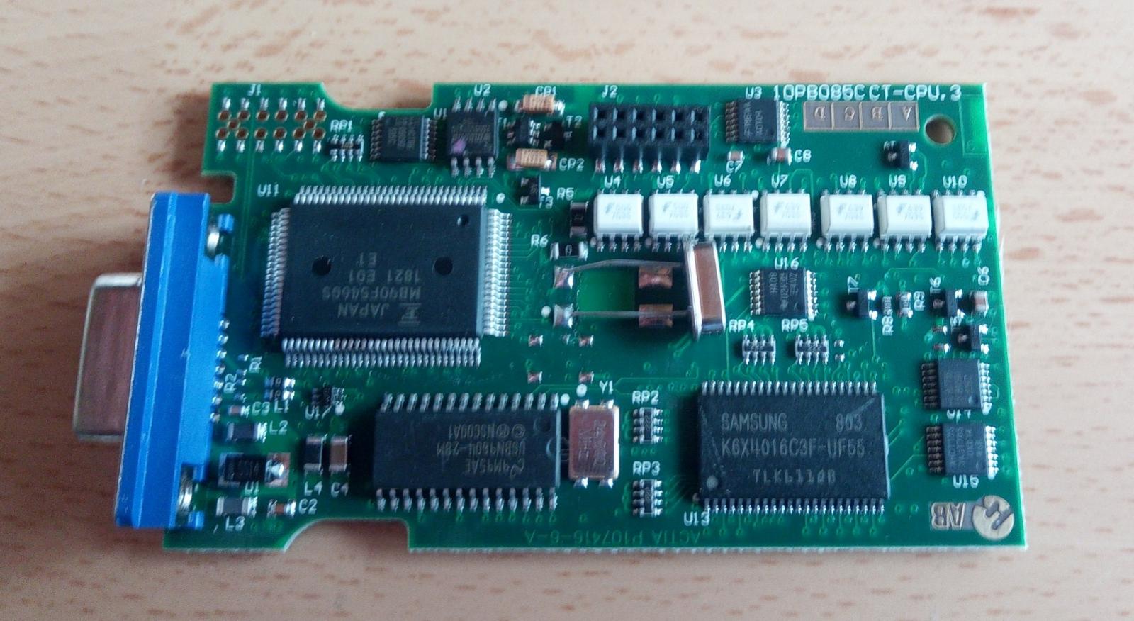

Habe meinen Clone mal geöffnet und festgestellt, das es sich um eine 2 Chip Version handelt. Es sind also nur 2 Optokopler verbaut. Probleme hab ich damit allerdings nicht. Kann auf alle Steuergeräte zugreifen und bis jetzt alles umprogrammieren, was ich wollte.
Aber da auf Aliexpress ein Verkäufer explizit eine FullChip Version anbietet, habe ich einfach mal eine bestellt. Mal sehen was ankommt. Werde in ein paar Wochen Bescheid geben, was geliefert wurde. Und wenn wirklich FullChip, bin ich gespannt ob ich einen Unterschied feststelle.
Hier das Angebot: https://de.aliexpress.com/item/Lexia-3-Volle-Chip-921815C-Firmware-leixia-3-pp2000-Diagbox-V7-83-Professionelle-OBDII-OBD2-Diagnose/32978027459.html

Hat sich erledigt. Diagbox selbst hat ein Upgrade auf 4.3.3 durchgeführt.
Habe jetzt beide Versionen getestet. Fullchip und 2Chip. Kein Unterschied. Beide erkennen alle Steuergeräte und auch Fehler, falls vorhanden. Ein paar gab es wieder zu löschen. :D
