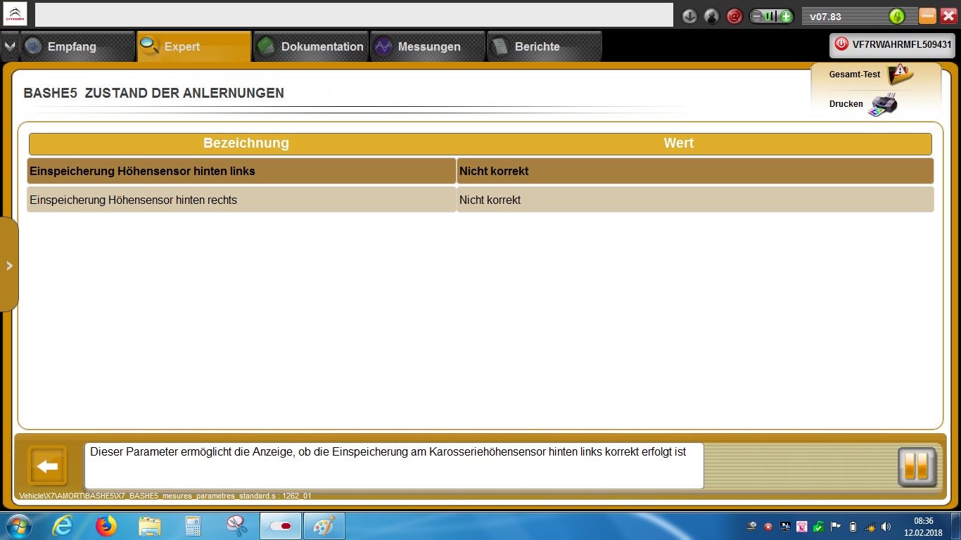

vor 17 Stunden, Ronald sagte:
Mit der Konsequenz, dass nach Tausch des Adblue-Kabelbaums beim :) 5 Fehler in der HP abgelegt waren, die ich erstmal gelöscht habe und nun kommende Woche nochmal prüfen werde.

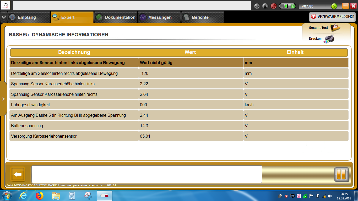

Die Fehler sind heute nicht wiedergekommen, aber wie auch zuvor gibt es einen "ungültigen Wert" am Sensor hinten links und die "Einspeicherung Höhensensor" wäre nicht korrekt.
Also, der Half-Full-Chip-Klon funktioniert. :)

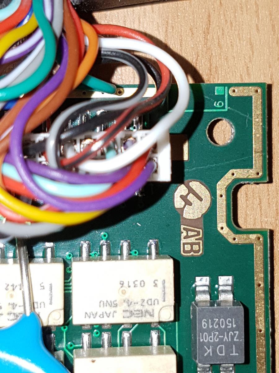

Der hat auch die 7 Optokoppler von Fairchild Typ 500 bzw. 638 und den Quarz im "Gehäuse", aber keine NEC-Relais ;)
Mal sehen was die "Franzosen" bei dem Klon auflöten ließen.

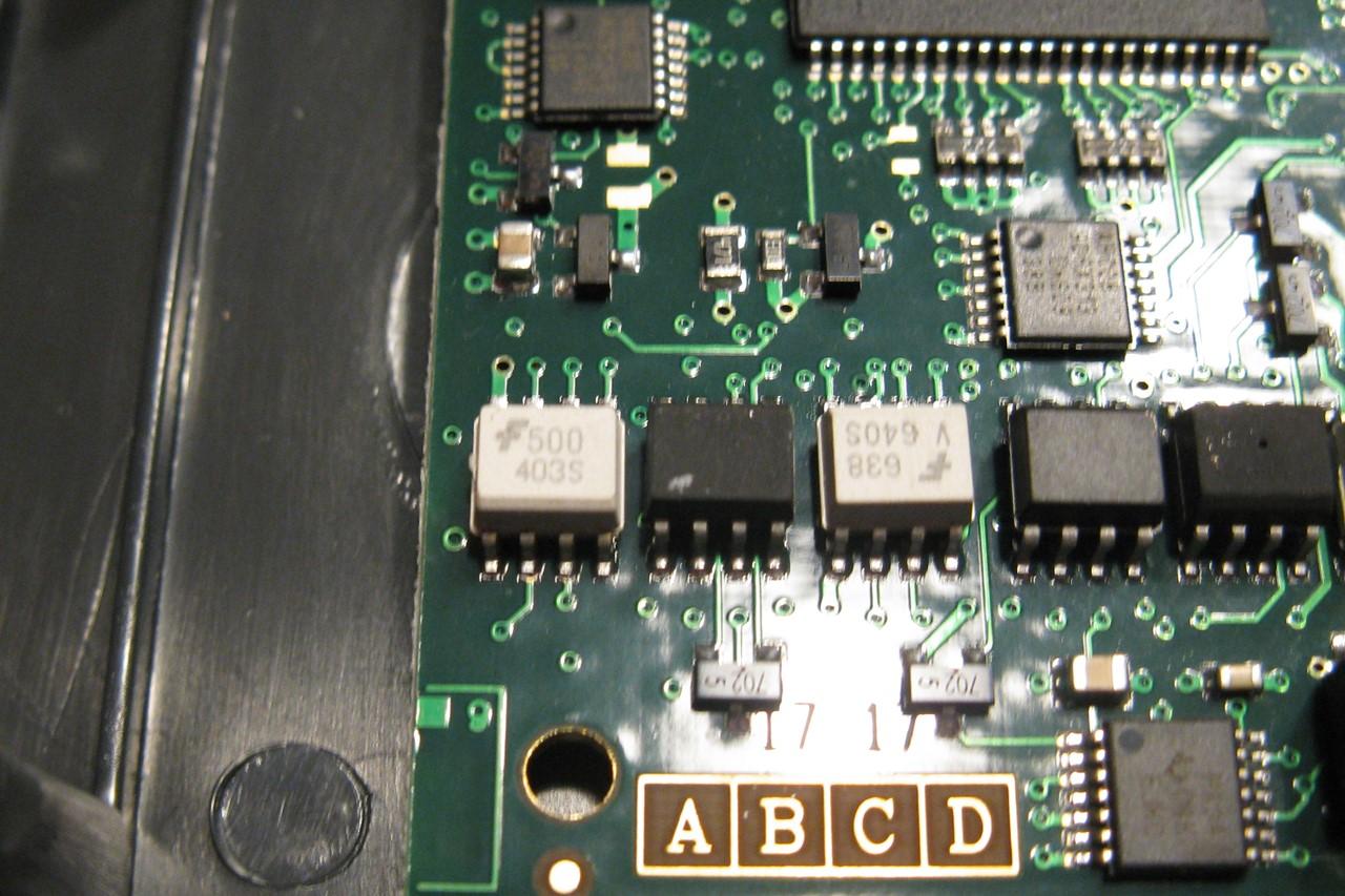

Am 8.2.2018 at 18:01 , Ronald sagte:
Der "full" hat dort "Marken-Optokoppler" von Fairchild
Ronald

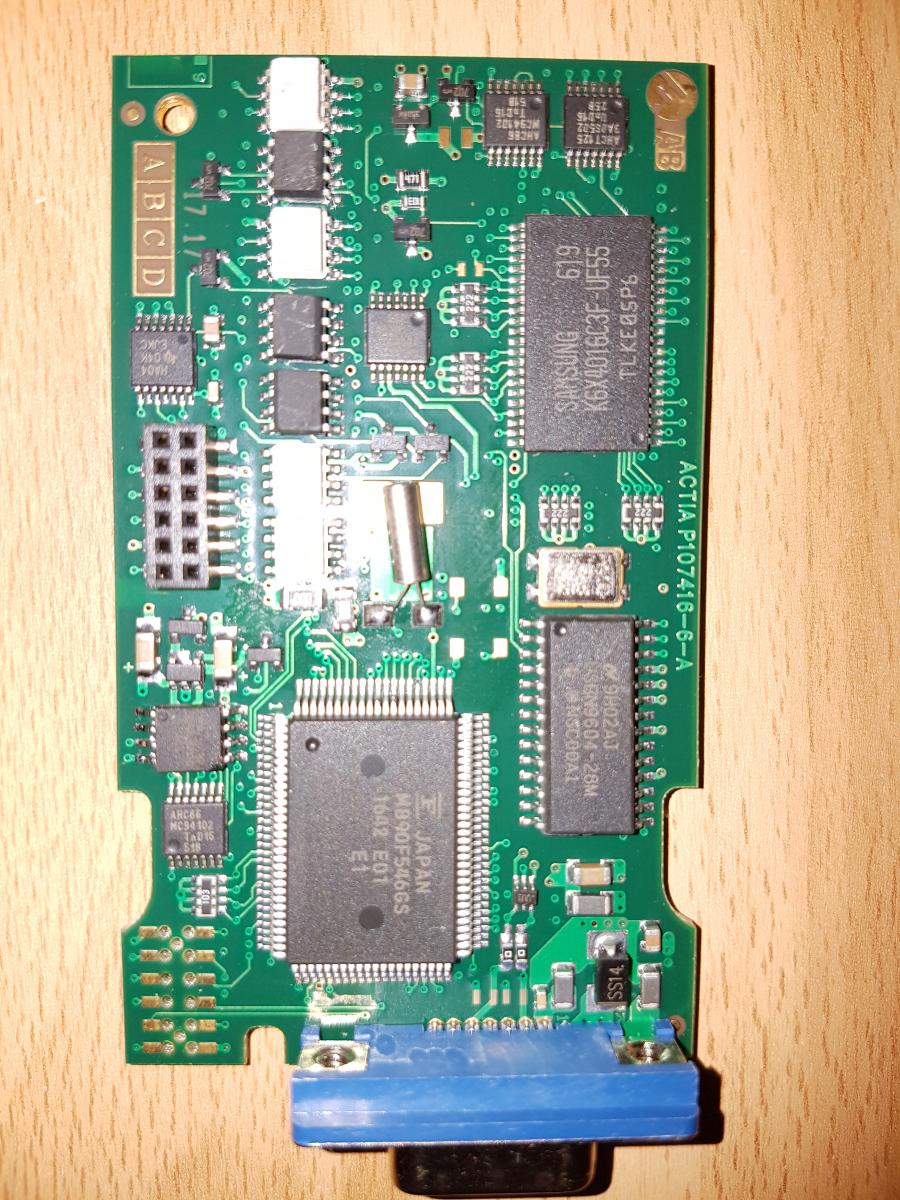

So sieht meiner auch aus, Bilder habe ich im allgemeinen Technik Bereich...
Bearbeitet ( von Kugelblitz)

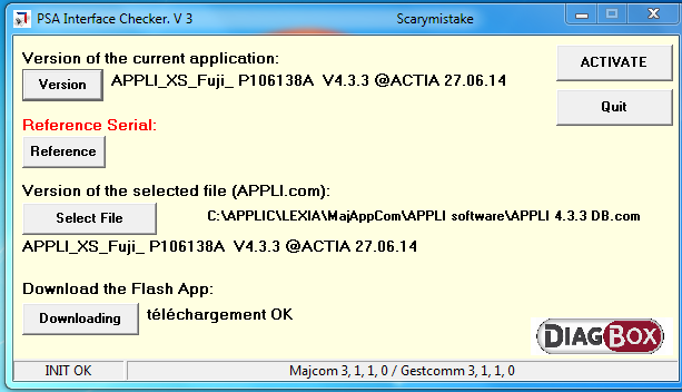

Dank der"DSF" gibt es nun auch wieder FW V4.3.3 auf dem Klon.
https://www.drive2.ru/l/8855596/

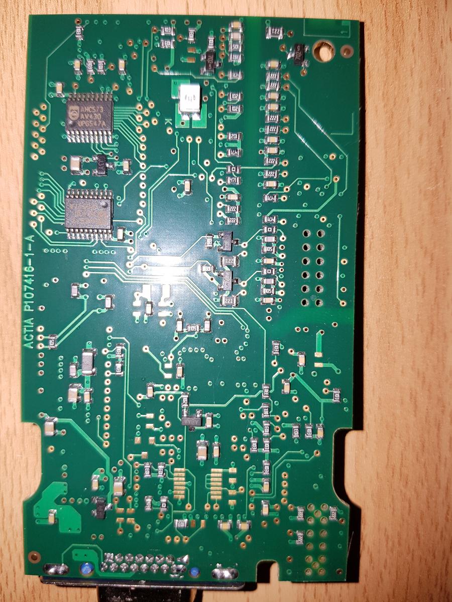

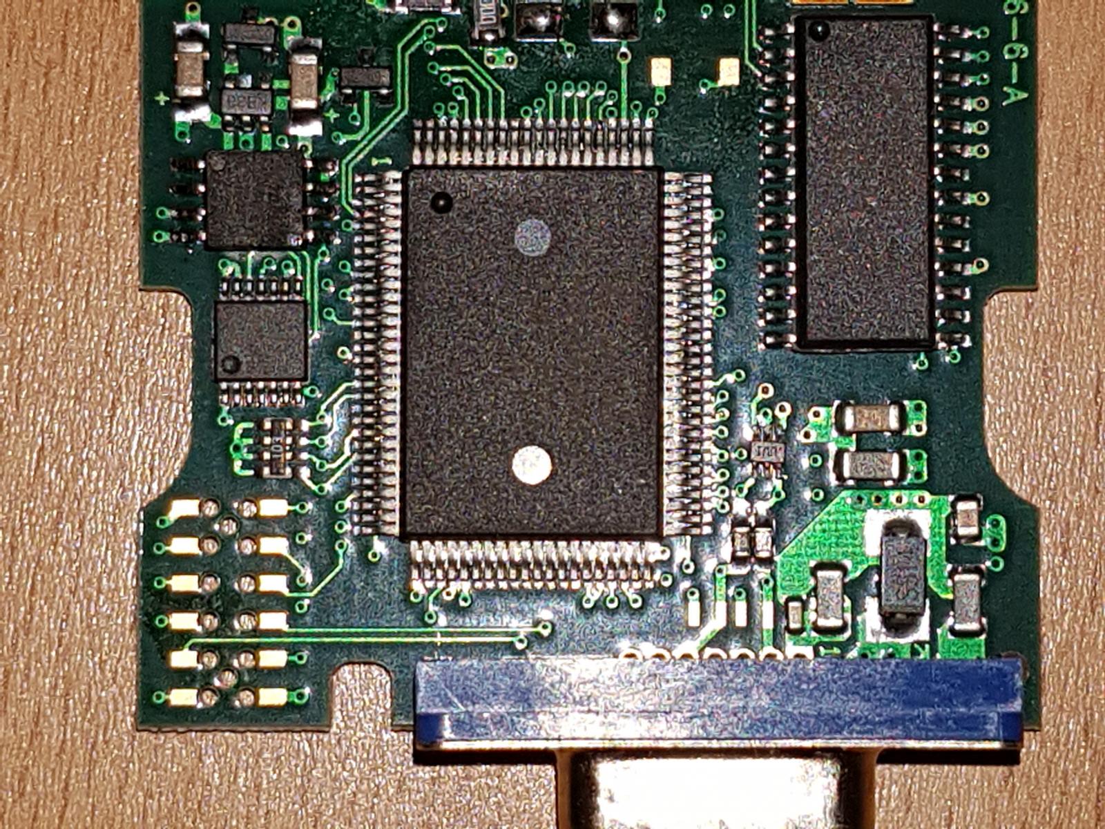

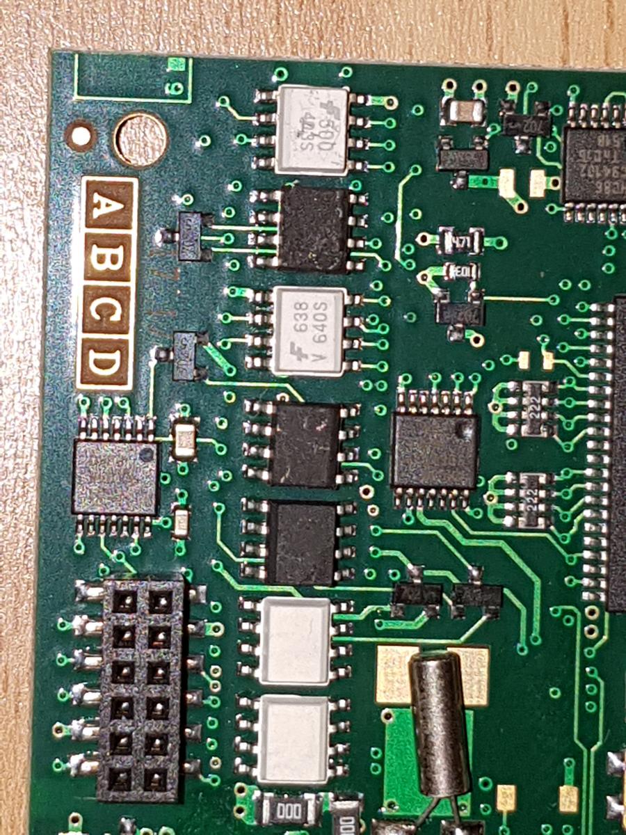

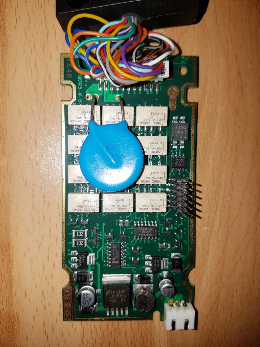

So ist es bei mir:
vor 24 Minuten, Kugelblitz sagte:
So, hier die Bilder von meiner Platine:
Wie man sieht sind bei den 7 Optokopplern schwarze und weiße Bausteine verbaut, allerdings ist nur auf zwei weißen Optokopplern eine Beschriftung drauf....

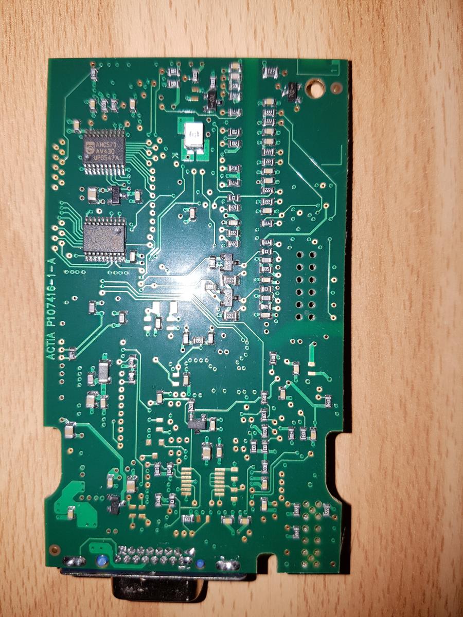

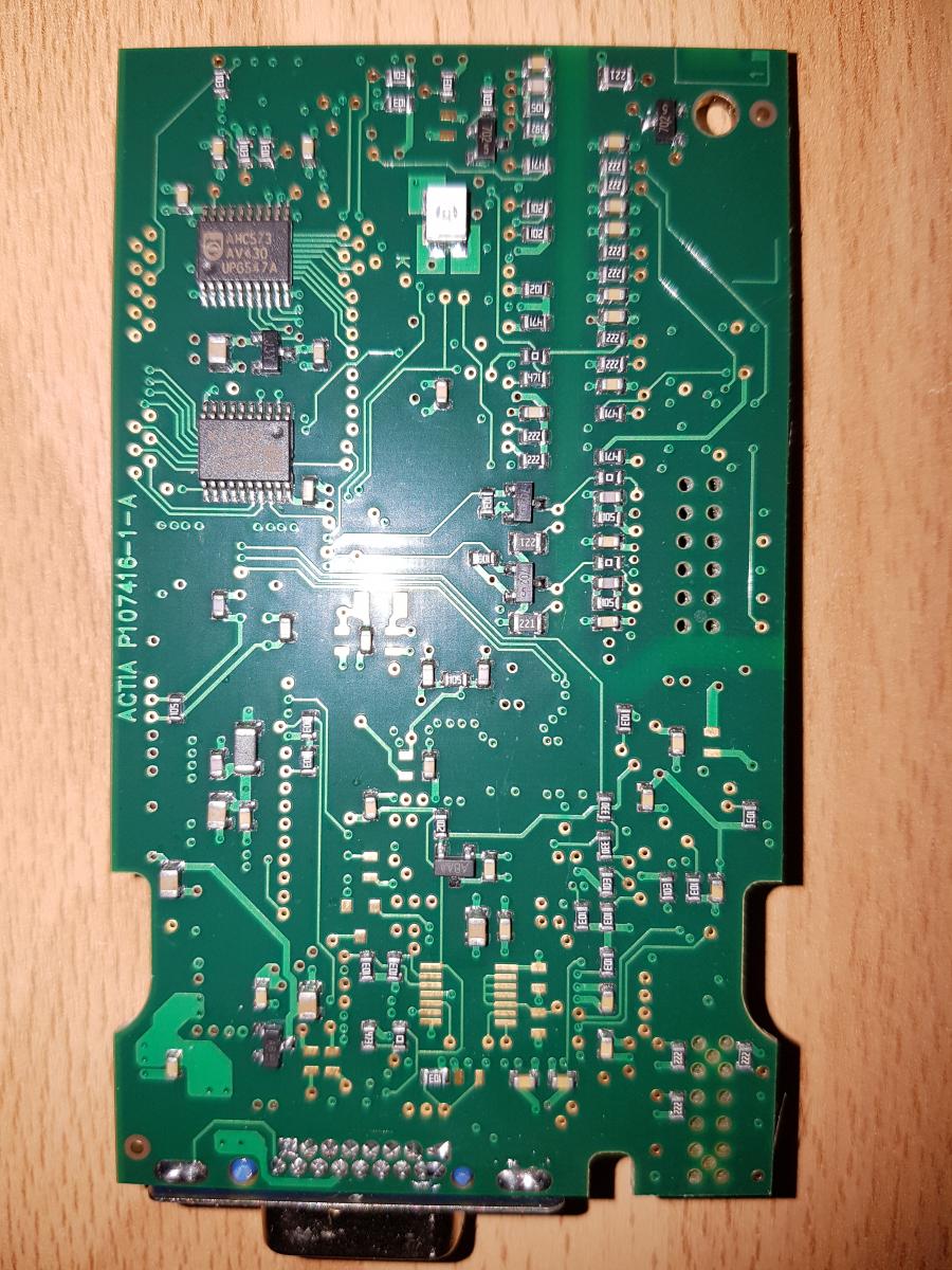

@jay@Kugelblitz

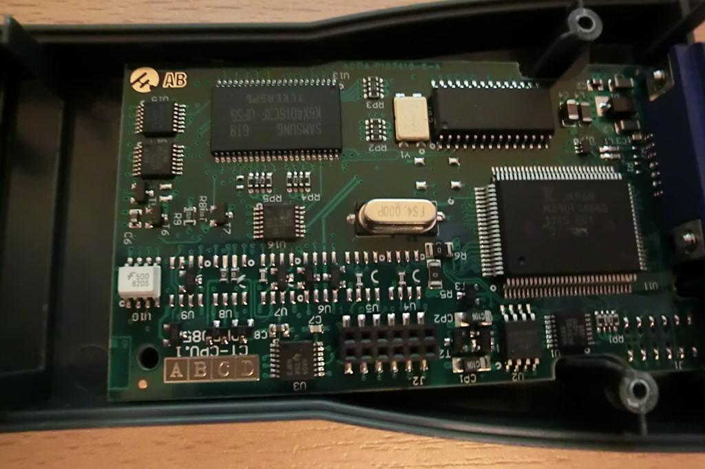

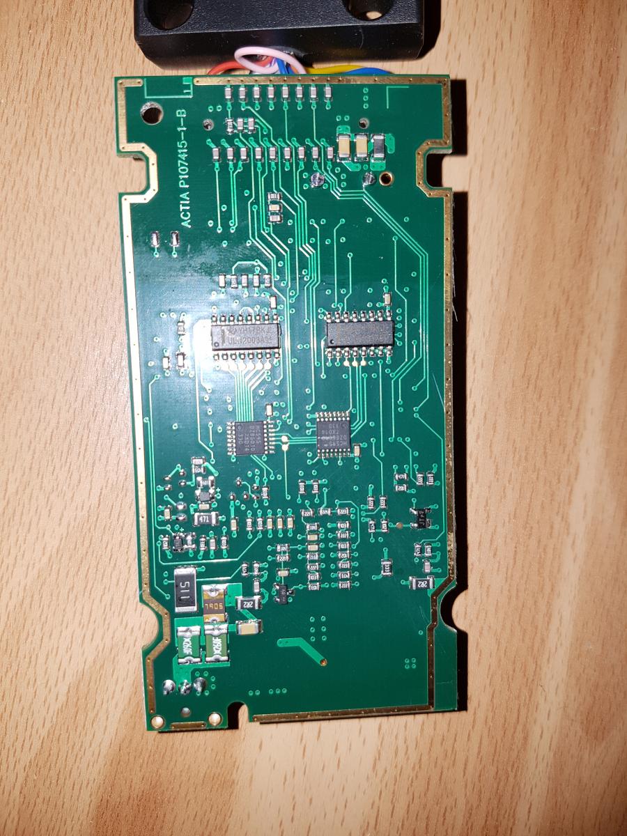

large_neu.PNG.694c9e59f15138937b85685b8aae7e15.PNGlarge.CIMG0223.JPG.cead80f3cf6e35af3ad2a11782babdad.JPGlarge.CIMG0222.JPG.91b3cf0c43fc24ec91eeac6726834bd3.JPG
Ein extra lite von REMOS, nur noch ein Optokoppler (U10) , aber man beachte die Beschriftung U4-U10
Ronald
Puh.
Das ist ja die übelste Ultralight Version die ich bisher "real" gesehn hab.
Da iss ja nichtmal ne Seriennummer reingeflasht...
Jay
Bearbeitet ( von jay)
vor 23 Minuten, jay sagte:
.. und damit konnte ich sogar die VIN und die meisten Steuergeräte auslesen. ;). Ich bin jetzt nicht in die "Tiefe" gegangen,  das "Steuergerät BASHE5 Karosseriehöhe" hat der Klone nicht erkannt, aber das " Steuergerät SUSPENSION-ECOTECH variable Dämpfung".
