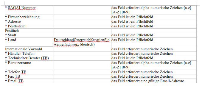

https://de.aliexpress.com/item/1005003407263868.html
lief bei mir einwandfrei durch bis zum Anmelden
dann kommt , wo bekomm ich die SAGAI Nummer?
mit der Lieferung kam Hardware und Software mit 4Sticker mit verschiedenen Nummern und was ist da SAGAI?
bei einem steht ACTIA
Bearbeitet ( von bulleryan)
2 Stunden her, bulleryan schrieb:
Probiere mal „scary01“.
Gruß Jens
