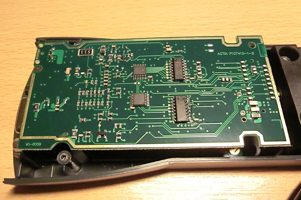

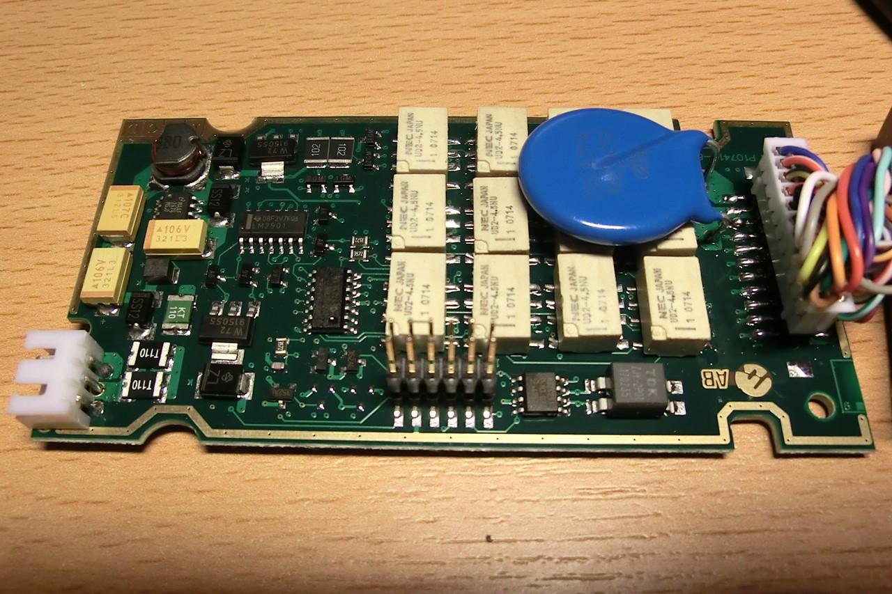

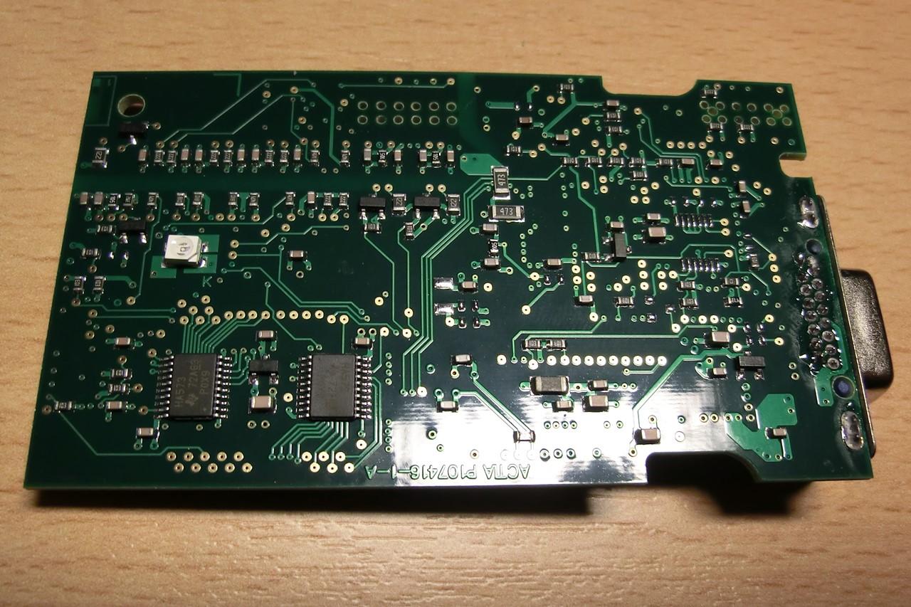

Hier die Platinen:

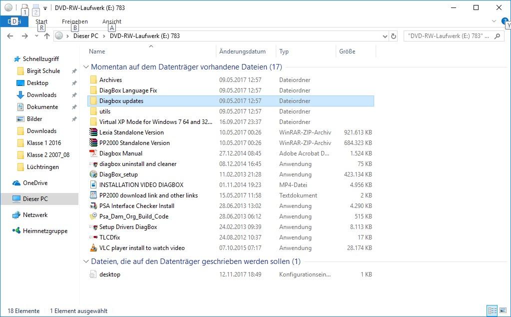

da hast du doch den Ordner " Diag Box setup exe" das ist die Installation.
draufklicken und die Installation startet von selber.
Falls du schon mal installiert hast.. zuerst den Ordner " diagbox Unistall and cleaner exe "ausführen.
Ebenso lies mal im Ordner "Read before install....."
falls du diese Datei nicht öffnen kannst... fehlt dir ein Office Paket.
gibts von Windows  (kaufen) oder open Source (frei)

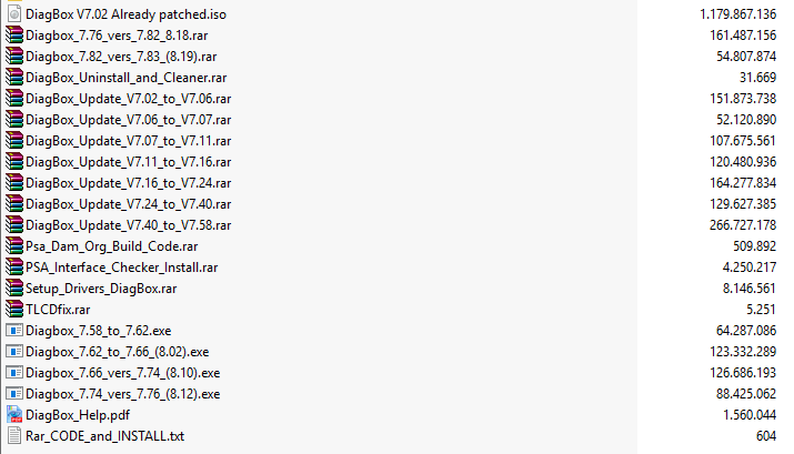

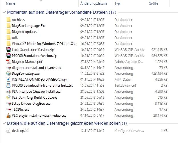

Auf meiner DVD ist das drauf:
Im Ordner "Diagboxupdates" sind die Updates bis 7.82 (8.18) enthalten.
Fragt mich bitte nicht, wie ich das ABCD oben hinbekommen habe B)
Gruß Jens

:( Meine DVD ist nicht lesbar!! 4 DVD-Laufwerke sind bereits daran gescheitert. Ich sehe maximal das Verzeichnis.
Ronald
vor 44 Minuten, jens-thomas sagte:

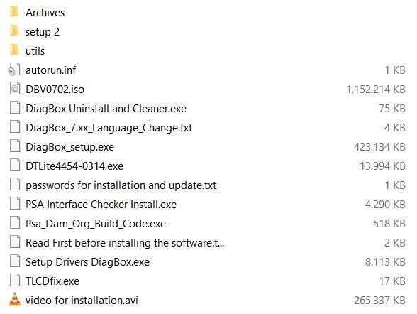

Ich würde die Dateinamenerweiterungen einblenden.
Ronald
Jetzt mit Dateinamenerweiterungen:
Gruß Jens
äääh wenn du die Daten siehst, funktioniert dein Laufwerk.
