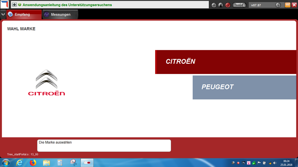

Der Tipp von V7.02 gleich auf V7.57 mit dem Update V7XX to 7.57 (DBUp7XX757.rar) zu aktualisieren war erfolgreich :)
Ronald
Jetzt läuft auch V7.62. Das nächste mir vorliegende Update ist V76.62 zu V7.66.

Für mich ist der Checker ein "Nice-to-have". Die Diagbox hat bereits den Klon von V4.3.0 auf V4.3.2 geflasht und mittlerweile wird durch V7.62 die nötige V4.3.3 aktiv sein.

Ich habe gestern den C5 "ausgelesen". Der Globaltest erfolgt im "Diagbox-Design" und zeigt die gefundenen Steuergeräte mit deren Bezeichnung, danach wurde ein neues "Retro-Layout" aufgebaut in dem die Steuergeräte erneut mit der vorangestellten Fehlerzahl aufgelistet sind. Ist das dann nicht "Lexia"?
Ronald
Bearbeitet ( von Ronald)
nein Lexia sieht vom Anfang an anders aus.
Die beginnt mit einem rotem Bildschirm, bei "Diagnose" kommt ein gelbes Layout. Sieht eigentlich wie ein altes Win98 Layout aus.
die Layouts in Diagbox haben ein völlig anderes Design. (war am Anfang etwas verwirrt und musste mich echt umgewöhnen)
